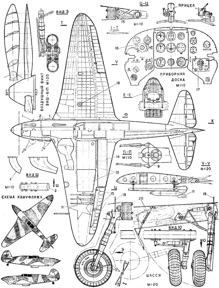

  Ещё значительно раньше, рассматривая этот рисунок/чертёж на бумаге, удивлялся.
На основных колёсах шасси сделано очень значительное, говоря по автомобильному, отрицательное схождение.
Зачем?
http://mkmagazin.almanacwhf.ru/avia/yak_7.htm
Такое положение дает запирающую нагрузку на складывающийся подкос, прошедший через мертвую точку, который упирается в упор. В случае отказа привода, шасси легко выходят и самофиксируются подкосом. Если поставить их вертикально или развести вовне, шасси самостоятельно не зафиксируются в выпущенном положении. Конструкция очень простая и очень надежная  😎.

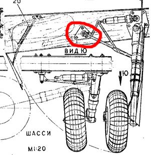

На том же чертеже пунктиром показанно шасси в убранном положении. Если присмотреться, то видно, что оно вписывается в крыло "впритык". Т.е. кронштейн(?) обведённый красным никуда не перенести, ни ниже ни правее, т.к. в этом случае "лапа" будет торчать из крыла.
ИМХУ.
    31,6 КБ · Просмотры: 106
Вы серьезно думаете, что конструктора не смогли решить этой проблемы и сделали "кривые" стойки по этой причине?
Смысл такого положения стоек в их гарантированном открытии и постановке на упор при сбросе давления (разрушение трубопроводов или отсутствии давления) в системе уборки/выпуска шасси. Самолет не должен грохнуться на брюхо при повреждениях системы привода уборки/выпуска. Это вроде военный самолет  😉
Так и есть,там даже прокладка из текстолита(по крайней мере на наших) на внутренней части верхней обшивки стоит для торможения колеса.А "треугольник" спокойно проходит впереди пневмоцилиндра  😉
Думаю,видимое сверху расхождение-это ошибка в данных чертежах. Расхождение усугубляет курсовую неустойчивость схемы с хвостовой опорой ! И вдобавок,при наличии схождения,колёса лучше вписываются в профиль крыла,в убранном состоянии.А при расхождении-выпирают! :🙂
Да нет конечно, но это, ИМХУ. одна из... Опять же:
И создавался во время войны, т.е. в условиях дефицита всего и особенно времени
Чертежи наших "изделий" в "МК", да и других изданиях тоже, частенько этим грешат. Видимо по причине того, что используются "открытые" чертежи. Известен же случай(и не один наверняка), когда, для представления на авиашоу(или еще где-то публично) организаторы затребовали чертежи/эскизы, то особист сказал конструкторам: "рисуйте, но если хоть одна линия совпадёт с РЕАЛЬНОЙ...."

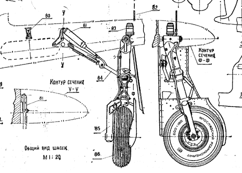

И ещё немного о "кривых ногах" 🙂
Очевидно, что "ужатость" и "кривость" связанны. Что из чего выросло - история умалчивает, но вполне вероятно, что сделав "ноги" именно такими, исходя из резонов, озвученных Вами, по получившемуся габариту ужали в высоту крыло. А может и наоборот(как предположил я), не получалось впихнуть "ногу" в крыло заподлицо - слегко её "искривили". Надо бы с "ЯК-1Б" сравнить, как там? "Семёрка" же из него выросла.
Обратите внимание, что там, где увидели неправильную "кривизну ног", она выглядит таковой по отношению к лонжерону, условно повернутому в плоскость чертежа. Далее обратите внимание, что оси вращения стоек при складывании не параллельны оси самолета, а сходятся в направлении полета. И когда вы всё это проанализируете и соберете в кучу, то возникшее недоразумение исчезнет.  Еще обратите внмаеие, что при оси вращения стойки не перпендикулярной к плоскости чертежа вид колеса в сложенном и разложенном виде одинаков, чего не может быть в принципе.
    112,5 КБ · Просмотры: 136
    49,5 КБ · Просмотры: 107
    22,6 КБ · Просмотры: 149

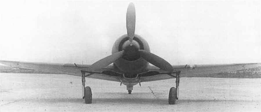

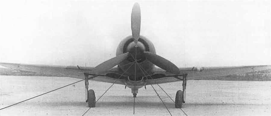

http://airfield.narod.ru/yak/yak-7/color4/photo_yak-7-m82-4.html
Летные испытания Як-7 М-82. Аэродром завода №153. Новосибирск. 1942 г.
Мотор другой, но планер тот же.
Если обратить внимние на стыки плит и положение колес относительно них, то можно увидеть некоторое схождение.

Обратите внимание, что там, где увидели неправильную "кривизну ног", она выглядит таковой по отношению к лонжерону, условно повернутому в плоскость чертежа. Далее обратите внимание, что оси вращения стоек при складывании не параллельны оси самолета, а сходятся в направлении полета. И когда вы всё это проанализируете и соберете в кучу, то возникшее недоразумение исчезнет.Еще обратите внмаеие, что при оси вращения стойки не перпендикулярной к плоскости чертежа вид колеса в сложенном и разложенном виде одинаков, чего не может быть в принципе.
Ну да фиг с ним, вроде разобрались.

  Як-1
Я писал про Як-7. В Як-1 сделано по другому.
