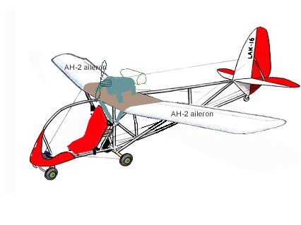

Бывает, что у человека есть и время, и деньги. Чаще - что есть либо время, либо деньги. А у меня в настоящий момент свободного нет ни того ни другого.
Но есть желание обсамолетиться вдобавок к дельте. Скорее ради спортивного интереса. Задача перелета между континентами не стоит - скорее в хорошую погоду вокруг аэродрома.
Поэтому хотелось использовать максимально заводские конструкции и при этом дешево.
Пришло на ум: фюзеляж (фактически рама) от ЛАК-16 или подобная из алюминиевых труб с косынками (трубы есть, листы алюминия какие-то есть, заклепочник есть 🙂 ) и плюс
элероны от ан-2.
Но: высокоплан (моноплан) либо с достаточно большой V-образностью крыла без механизации - это первый вариант, либо с вращением консолей (понятно, что это круче, но вообще чем меньше тех.заморочек тем надежнее - пилотаж пока не нужен).
Догадываюсь, что маленькая площадь (5.85 м2) крыла, сделанного из элеронов ан-2 - это не скайпап с его 11 м2. Но с другой стороны ферма ЛАК-16 и что-то вроде легкого парамотора могут снять этот вопрос..
или нет?
Идея провал?
А рисовать пробовали?
Увеличить площадь можно навесными элеронами,у Вас же есть дюр трубы.элерон от Ан-2 600...650 мм+элерон который Вы сделаете150мм=800мм,по типу Бро-11.
можно биплан типа Зелик-2(нижние сделать как Вы хотели вращая вокруг оси,на v-образных стойках) ,но никак Скай пап с таким сортаментом материала и агрегатов не получится.
Рисуйте...рисуйте... 🙂
Ну, я не художник, конечно, но вот нарисовалось...
Центральная часть плоскости с фюзеляжем соединена предположительно неразъемно, а консоли отсоединяются.
Правда, как это реализовать в случае с практически безлонжеронными элеронами ан-2, пока еще точно не понимаю. На рисунке подкосы оставил, но если в конструкцию элеронов ан-2 добавлять трубчатые лонжероны, то может быть тросами обойтись? (разбирать проще). А лонжеронов например сделать два и вставлять по типу труба внутри трубы как на дельте. В уже изогнутые под нужным углом для V-образности крыла приемные части труб.
Размах выходит 10м, площадь 6,5 м2. Мотор тягой 45-50 кг (?).
Элероны, закрылки - не использовать. Вместо них ГО и РН большой площади, стабилизация как у скай папа. По задумке. А может ли такое сработать на практике для овощизма в хорошую погоду - не знаю. Идея в том, чтобы получилось просто и дубово, с максимальным количеством уже готовых (и сделанных в заводских условиях с соответствующей культурой) деталей. Но разбиралось для перевозки и хранения.
По весу - как я помню, пара элеронов ан-2 весят 22 кг, но после доработки могут начать весить и 26 конечно. Фюзеляж (ферма) ЛАК-16 очень легкая, точно не помню но вроде что-то около 18 кг без колес.
Мотор, бак, редуктор, винт, колеса, моторама - наверное 30-35, в общем в 80 кг сухого веса может быть есть шанс уложиться?

Так не получится, винт над головой это опасно. Тут хотя бы двигатель нужно выносить на допустим круглой трубе вперед, тогда нужно будет ловить центровку планера. А так как у вас то винт будет очень маленького диаметра и не будет тяги, либо  двигатель будет работать на максимальных оборотах.
Но ведь на ЛАК-16 ставят таким же образом толкающий винт - а сзади крыла ведь такое же расстояние от оси винта до верхней фермы фюзеляжа, как и спереди.
Там труба фюзеляжа задней фермы (верхняя),( посмотрите на соседней ветки), переделана- ее опустили ниже  🙂
А с центровкой что делать?,при хорде 650мм разбег центровки 70...100мм,т.е.,если вы не попукали и наклонили голову с шлемаком вперёд у вас стабильно передняя центровка да и на шлемаке видеокамера,а если вы попукали и у вас нет видеокамеры на шлемаке ,а шлемак у вас старосоветский да ещё вы откинув голову на заголовник посмотрели вверх,у вас предельно задняя центровка ,не говоря о сливе лишнего кондесата с мочегого пузыря,то это очень серъёзный аппарат....шучу конечно, но стрёмно чё то,...был бы пилот строго на центре тяжести....

Элерон от АН-2 профиль Р-3 с самым настоящим лонжероном,с работающим носком,и совсем не надо городить для него дополнительные трубы лонжероны
Позвольте с Вами не согласиться, если фюзеляж с оперением от ЛАК-16, то и допустимый разбег центровок (по расстоянию, а не в процентах хорды) будет примерно тот же самый, моментные характеристики исходного профиля и элеронов от Ан-2 я не думаю, что очень сильно отличаются, при том, что хорда элеронов значительно меньше. И по моему профиль на элеронах не Р-3. В остальном с Вами согласен, пристраивать элероны от Ан-2 на фюзеляж Лак-16, не стОит. Может быть имело бы смысл сделать щелевое крыло из двух комплектов элеронов Ан-2 и самодельным элероном во весь размах? В этом случае размах был бы около 10м и  площадь около 12 м^2.

есть понятие центровка, желательная 25 процентов САХ.
И есть понятие диапазон центровок, так вот он определяется размерами стабилизатора и только.
Т.е. если у вас хорда очень малая центровка может вообще убежать с крыла, и ничего страшного в этом нету.
И по теме, биплан делайте, биплан !
Прошу пардону,может не так выразился.
для планера Бро-11 диапазон центровки 23...33%, при хорде крыла вместе с щелевым элероном 1500мм, составляет около 150мм.Выход за эти парамеры-проценты вызывает чрезмерную устойчивость и чрезмерную не устойчивость которая влияет на общую управляемость аппарата.?
Для крыла хордой 1000мм диапазон составит около100..120мм.
Если крыло имеет 650 мм каков диапазон допустимой центровки?даже со стабилизатором от Лак -16,эта цифра не может быть безразмерной,так?тогда сколько мм?или % от ц.т. туда сюда?
Профиль элерона Ан-2 мне кажется сильно смахивает на Р-3 с прямыми хвостиками,правда не помню какая высота профиля,крайний раз элерон видел в 1990году...но мне кажется говорилось,что это Р-3 ,а общий профиль крыла Р-2,если что не так поправьте.
