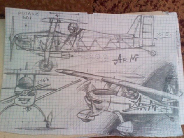

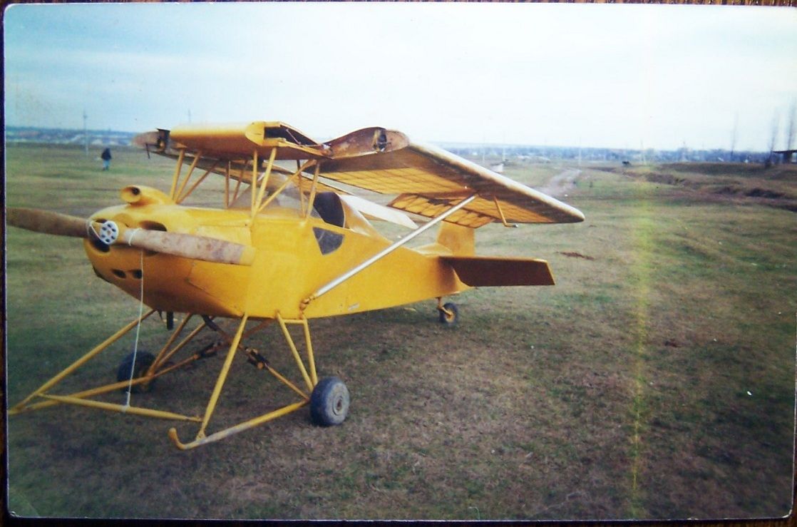

Всем привет!Извините если не в тему встрял,вычитал о складном крыле и первый самоль.Может будет интересно какие-то идеи...
    112,5 КБ · Просмотры: 131

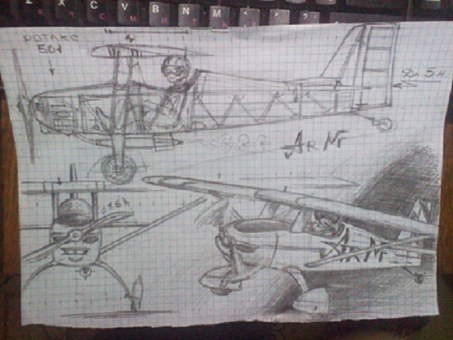

Вот так примерно проектировал,с наброска.В качестве подсказки был Арго
    85 КБ · Просмотры: 163
На этом кадре лучше видно ,всмысле меньше искажений,фотал с мобильника

Фюзеляж сварной, из тонкостенных труб СТ-20
Низкоуглеродистая сталь может быстро проржаветь.
Почему Вы не любите крылатый металл?
Хромансиль ржавеет отнюдь не хуже - надо просто уметь готовить.
