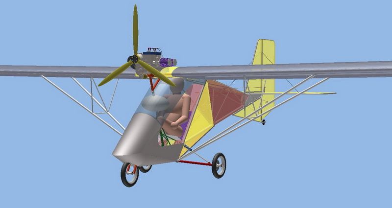

90 см. ширина, не тесновато для двухместного?
Вот ту-то и прикол. Самолет изначально задумывался как одноместный, но с достаточно большой полезной нагрузкой и как опция появляется возможность взять с собой пассажира, только сидеть ему чуть поотдаль от щитка приборов, сзади-сбоку. Так что индивидуальность моей схемы тут налицо. Пардон, если кому не нравиться, тогда вам другой самолет.  😉

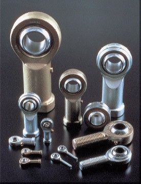

Не понял смысл таких креплений? Если к примеру самый большой на фото узел крепится к лонжерону и работает как обычное ушко, для чего шаровая опора?
Крыло при сложении должно иметь несколько степеней свободы и чтоб ушко не напрягать стоит шарик позволяющий крыло еще и поколыхать. К тому-же это крепкий и довольно износостойкий узел.
Ну почему - же не нравится, наоборот нравится.
Но пассажир тогда должен размещатся еще и под некоторым углом, а то ему это придется делать самостоятельно в полете, усаживаясь поудобней?
Понятно. Но если сделать просто целиком съемное крыло, то можно ли обойтись без подобных креплений?
Не обязательно. У меня за спиной ему и его плечам места предостаточно, ноги есть куда вытянуть. При желании можно ему дублированное управление дать (вдруг пассажиром окажется инструктор  😉 ) Еще прикол, что зайти и выйти из кабины можно через одну правую дверь, вне зависимости сидит там уже кто-то или нет. Левая дверь может отсутствовать, всё легче и проще становится.
