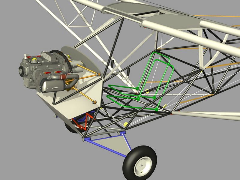

Самолет еще, конечно, далек от завершения, вернее я в самом начале пути, но проект, можно сказать, у меня на стадии опытного образца. Делал-бы я его, но строю мастерскую. Порывался фюзеляж начать варить, но хочу в подходящих условиях, да и не опаздываю я ни куда.
Фюзеляж сварной, из тонкостенных труб СТ-20. Пробовал варить и ТИГом и Ацетиленом. Склонен варить горелкой. Вес фермы фюзеляжа вышел 27,5 кг в отличие от прототипа (32кг) 😉
Обшит фюзеляж тканью как и крыло, только лобик алюминиевый. конструкции крыла рассматривал две. Двухлонжеронное деревянное и из дюралевых труб. Кабина зашита листами, а капот пластиковый. Мотор от 40 л.с.
Посадку и высадку из кабины пробовал на макете. Да не очень удобно с такой конфигурацией проёма, хотя и не хуже чем на прототипе. Из доработок по проекту как раз проем и пытаюсь расширить.

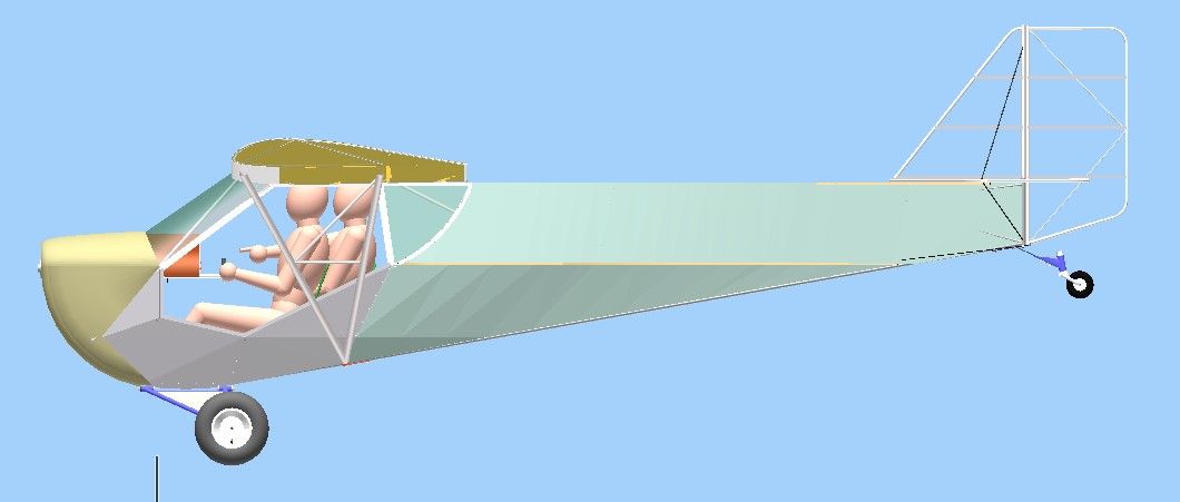

Такой проем дверей я пытаюсь сделать нынче.

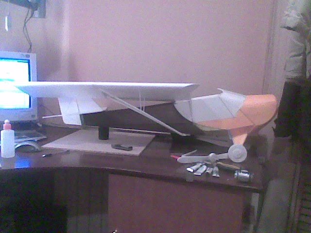

Нижний узел подкосов вперёд двинуть - на узлы шасси
Нижний узел вынесен туда не напрасно. Во первых по нагрузкам на крыло так несколько целесообразнее и еще так лучше для складывания крыла, а оно будет непременно складное.
Вот на макете это хорошо видно.

Сделайте однолонжеронное крыло, носок будет принимать крутящий момент и второй подкос не понадобится.

- Насчет подкосов крыла: почему именно в эту точку а не на узлы шасси?

Ничего нет секретного. Про  узел подкосов я уже сказал (#83). Отъёмная ХБ утяжелит и усложнит конструкцию. При сварке стали 20 последующая термобработка не нужна. Деревянное оперение уступает по прочности свареному из трубок.

Я сначала нарисовал свой самолет, а затем уж стал считать. Благо мне еще было кому в этом помогать.

Длина 5,8м; Размах 11,5м.
Крыло может быть любое, хоть и цельнодеревянное. Пожалуйста зашейте всё фанерой, только смысл?
Узлы крепления - шаровые шарниры.

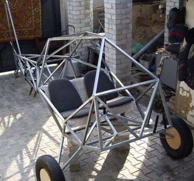

Дмитрий так это Ваш фюзеляж? Или Вы хотите сделать такой -же?
    40,9 КБ · Просмотры: 135
Это мой натурный макет 1:1 сделанный по размерам оригинала из тоненьких оцинкованных профильков для гипсокартонных систем. Как раз сооружен для отработки габаритов кабины, входа и выхода и удобства посадки пилотов.  🙂
