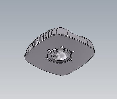

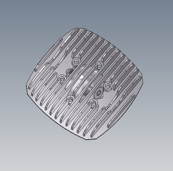

Нарисовал ГБЦ мотора. Вот такая будет. Это в варианте воздушника.
Оснастку для литья будет разрабатывать сотрудник "твоего производства" из Молодечно, Виктор. Убеждает, что без проблем сможет пролить.
    56 КБ · Просмотры: 133
    10,3 КБ · Просмотры: 123
Это все ? Или редуктор, радиатор, ОЖ, масло, трубки системы охлаждения, трубки топливные, проводка, бензонасос, фильтр, блок управления (если инжектор), расширительный бачек , все это не считалось?
Двигатель воздушник с прямым приводом. Соответственно, ни радиатора ни редуктора нет. Масса голого 28 кг. Винт планируется композитный моноблок 1,4м.
