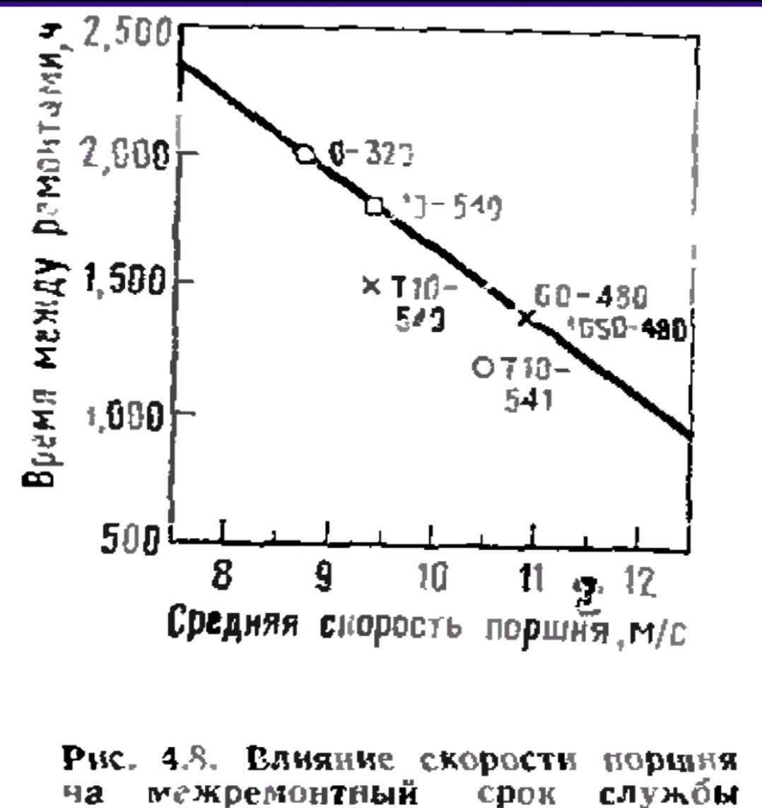

. В любом случае, 2Т ДВС со смазкой в топливе - не показывают высокого ресурса, а главное - надежности.
Это лечится просто, нужно послать эконормы с пропорциями 1:40 или 1:50, и мешать по СССР овской норме обкатка 1:20, после 1:25, проверено на своих бензопилах и другой 2х тактной технике. С такими нормами современные бензопилы почти вечные

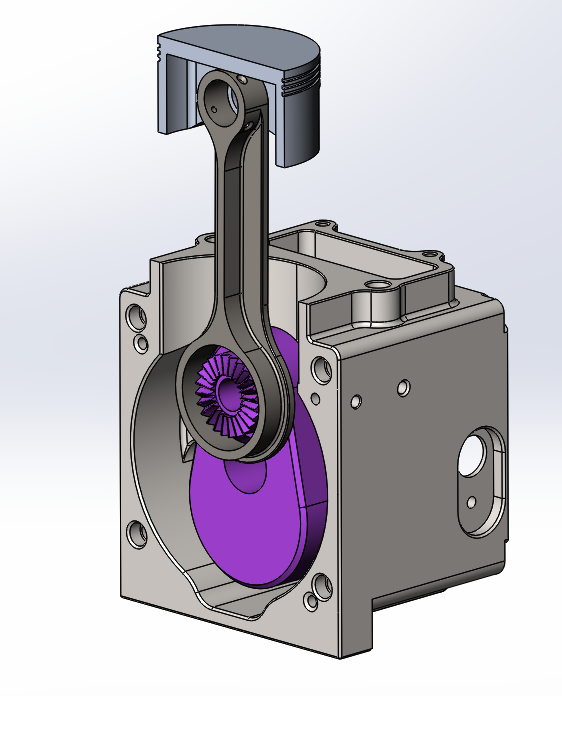

Интересно, были попытки применения в ДВС цельного (не разборного) коленчатого вала и цельных (не разъемная нижняя головка) шатунов из литого алюминия. Алюминиевые шатуны отливать прямо на стальном коленчатом валу. Рабочий зазор при литье обеспечивать водорастворимой краской, как вариант.
Затейливо) принципиально, наверное, реализуемо - но зачем?

Например, в Rotax 912, чтобы использовать лёгкие неразъёмные шатуны, приходится использовать разборный коленчатый вал из пяти частей. Использование цельного коленчатого вала позволит сделать механизм более прочным, не увеличивая массы и наверное снизить стоимость.
1.Люминь со сталью - ещё и весьма хреновая пара трения. Но допустим, что смазки всегда в избытке, и не намотает) хотя для со смазкой в топливе - на ответ наверняка.
2. Технологически, это кажется сильно сложнее, чем шатун с разборной головкой. Вал надо греть при заливке, его может повести...

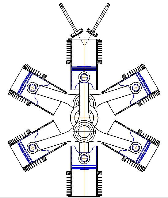

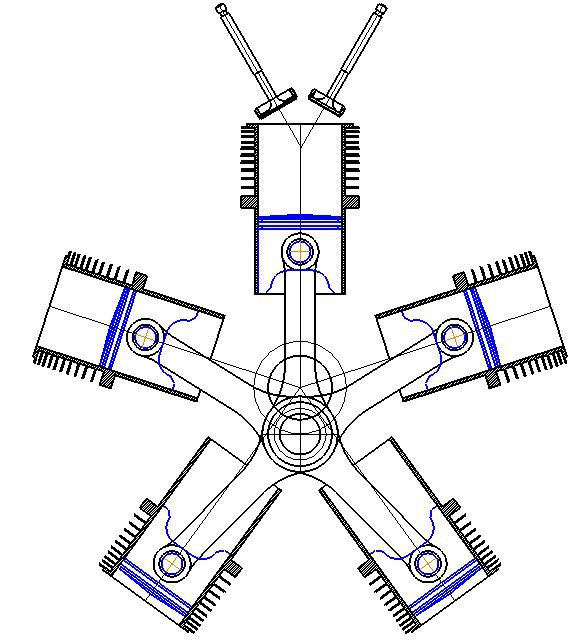

Я вот зацепление Хирта прикидываю на технологичность в сборное колено на подшипниках качения. В размерности 75х68 и Н-образным шатуном под р/с=2. Подшипник НГШ игольчатый с внутренней обоймой, в ВГШ можно бронзу. Можно тоже игольчатый, как с внутренней обоймой так и без нее. Хочется прикинуть себестоимость если вдруг потребуется надуть избытка.

Вставил в прессформу две наружные обоймы подшипников ВГШ и НГШ, заплел 8 стеклом или арамидом между ними и заформовал композитом с волокнистым заполнителем? Интересно было бы испытать.
Немножко не так. Между подшипниками скольжения вставляется металлическая Н- образная или крестообразная вставка и затем все это ленточным препрегом сматывается снаружи - получается конструкция, работающая оптимально и на растяжение и на сжатие. и главное - хорошо для мелкой серии подходящая + хорошо изученная.
