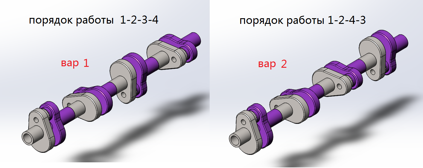

Коль скоро колено сборное, то какой вариант порядка работы цилиндров самый плавный?
    345,5 КБ · Просмотры: 131
...какой вариант порядка работы цилиндров самый плавный?
Это у Вас рядный двухтактник?
Хорошо бы ко всем выкладываемым здесь рисункам прикреплять краткое техническое описание. А лучше озвучить тех.задание на то что в итоге желаемо получить.
Просто так голый коленвал кому нужен? Потом будем придумывать что к нему прицепить? Потом придумаем на какой самолёт повесить?
Мопед YAMAHA R1 имеет вариант 2. Чем вариант 1, на моей картинке хуже варианта 2?
Вы не помните свой же вопрос?
У ямахи неравномерные интервалы между вспышками.
Они это сделали для снижение износа покрышки ведущего колеса, для редуктора воздушного винта к примеру, это актуально?
емнип, там это больше не про износ, а про эффективную передачу мощности (что бы не буксовало), а в самолёте от этого толку нет.
Ваш источник или мой, все про наземное. Если не буксует, то покрышка дольше едет без замены, на этом приз берут. Самолету все равно, его редуктор винта обвинят, мол развалился... В том и был вопрос.
