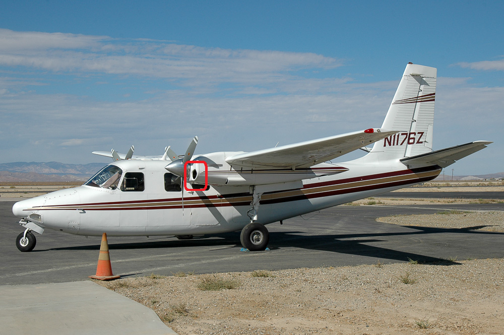

Цилиндры у оппозита обдуваются сверху вниз. Над двигателем под капотом формируется избыточное давление, а под двигателем наоборот. Даже 8ми цилиндровые оппозита охлаждаются без проблем.
Интересное решение с обдувом .
Гораздо логичнее делать обдувку цилиндров у оппозитов наоборот - снизу вверх. Когда холодный воздух попадает внутри капота ПОД цилиндры, охлаждая выхлопные патрубки и нижнюю часть цилиндра, а протекая между цилиндрами вверх охлаждает боковые рёбра цилиндров. И на выходе оказывается в верхней части капота мотогондолы. При этом попутно в нижней части мотогондолы можно будет установить центробежный сепаратор для отделения из охлаждающего воздуха всякого мусора, в нём содержащегося...
Особенно для многомоторных самолётов, у которых двигатели располагаются на крыле. Тогда в задней части мотогондолы можно установить большую створку ковшового типа, чтобы на рулении при её максимальном открытии вверх не перегревать двигатель. А в полёте при закрытой створке оставить небольшую щель для выхода охлаждающего воздуха (примерно 5% от максимального проходного сечение). Тогда на снижении переохлаждения шокового не получите и все цилиндры будут прогреваться равномерно.

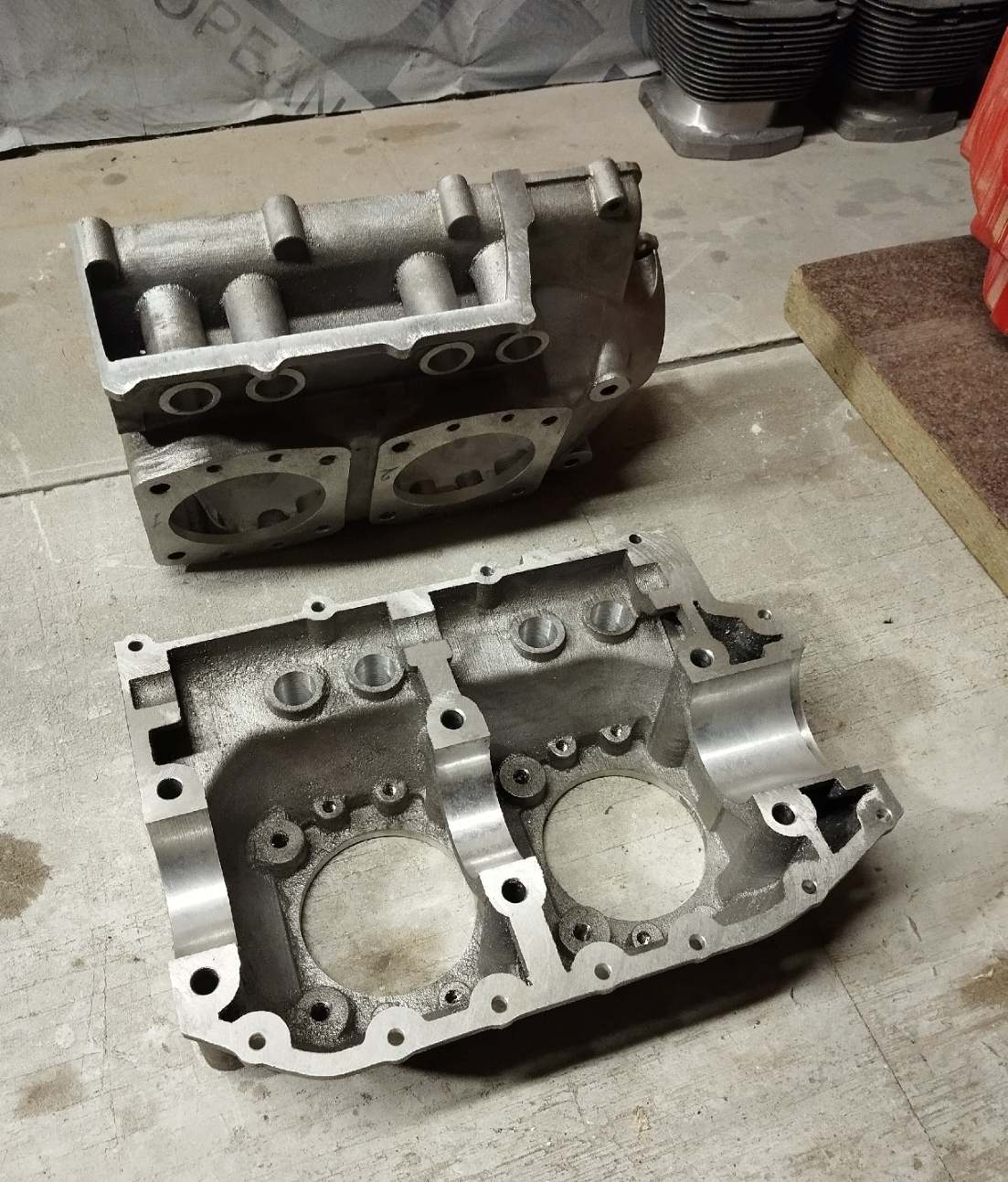

Гораздо правильнее иметь выхлоп сверху двигателя, а сейчас ищу карбюратор и впуск.
Ну, это к конструкторам авиадвигателей.
А вот с доработкой системы охлаждения оппозитных TCM IO-360ES2 возились долго и у нас на ОКБ, и у ильюшинцев на ИЛ-103, и у бериевцев на БЕ-103.
Как говорится "ни в 3,14..у - ни в Красную армию"... Потому что в одном полёте на глиссаде можно одновременно словить и перегрев масла и шоковое охлаждение задних цилиндров двигателя при полёте на глиссаде зимой... И кому-только в голову пришло так маслорадиатор на картер двигателя пристроить 😂 😂 😂

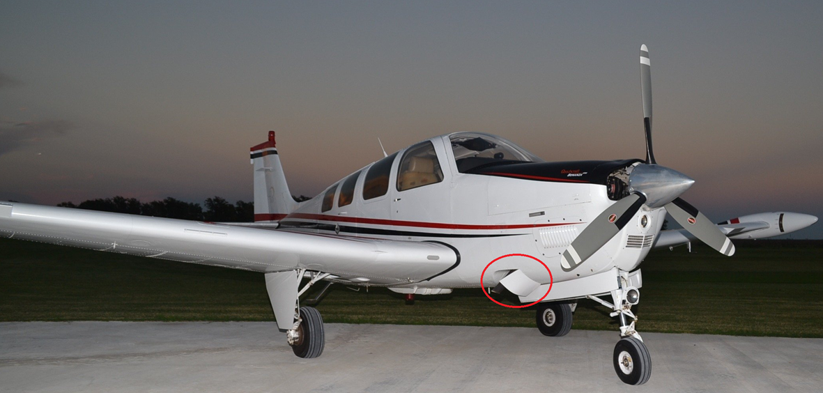

А зачем патрубки выхлопные охлаждать?
Пусть охлаждаются по остаточному принципу. Снизу цилиндры загромождены трубками штанг и коллекторами, а сверху воздух будет заходить на цилиндры без препятствий. А створки регулирующие поток и так можно поставить. Где-то видел схему охлаждения цесны, если не ошибаюсь, Так там поток шел именно сверху.
Опытный образец покажет, что и как.
Нам уже показал... Намучились..
Значит надо над этим вопросом задуматься. Так или иначе, это уже больше вопрос к самолёту нежели к двигателю.
Сейчас больше склоняюсь к схеме - выпуск вниз, впуск сверху под углом. Как на 6ти цилинровом оппозите смоделировал. Вчера не удалось, как обещал, головки показать, но поделюсь обязательно.
