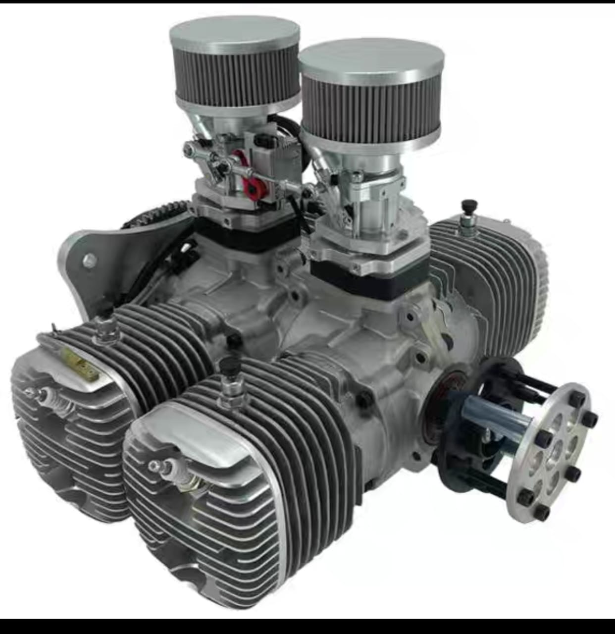

Инжекторный 2-тактный с дублированным зажиганием 60л.с. 18кг. Годится для 115кг.
При необходимости ставятся ЦПГ жидкостного охлаждения.

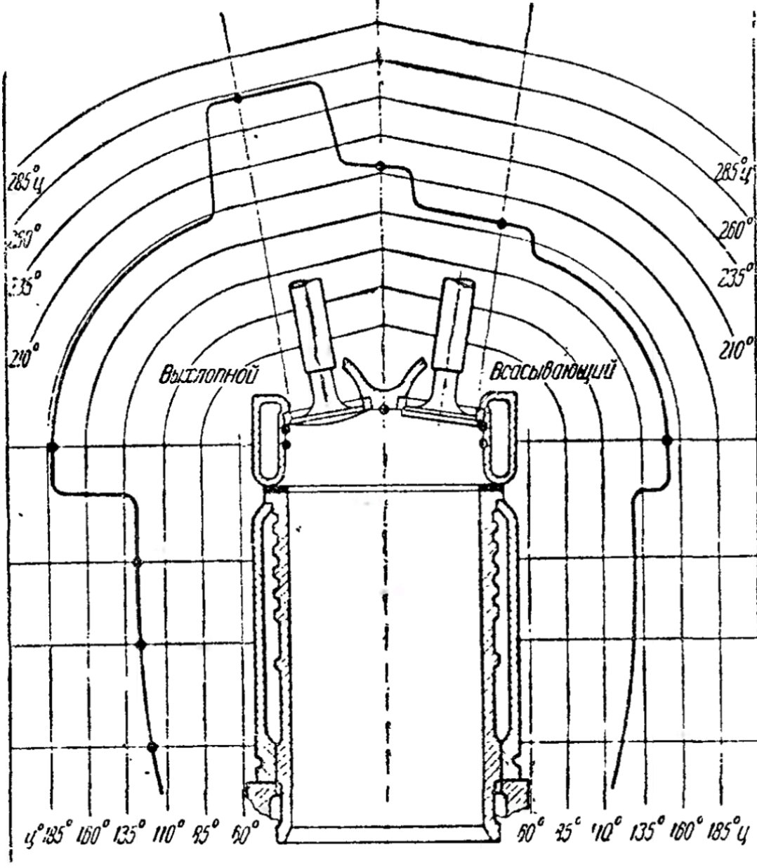

А зачем патрубки выхлопные охлаждать?
Пусть охлаждаются по остаточному принципу.
Выпускные клапана и патрубки нагреваются сильнее, чем впускные, поэтому их охлаждают в первую очередь.
Это должно быть понятно интуитивно, а так же описано в любом учебнике по проектированию авиационных, и не только, двигателей.
Ну или посмотрите на любой мотоцикл с воздушным охлаждением. Выпускные патрубки смотрят вперёд и первыми встречают холодный поток воздуха.
Снизу цилиндры загромождены трубками штанг и коллекторами, а сверху воздух будет заходить на цилиндры без препятствий.
Как раз там где загромождение и препятсивия потоку, туда и надо направлять охлаждающий воздух в первую очередь.
А где свободно, там и по остачному принципу охладится без проблем.
