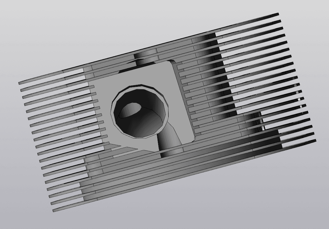

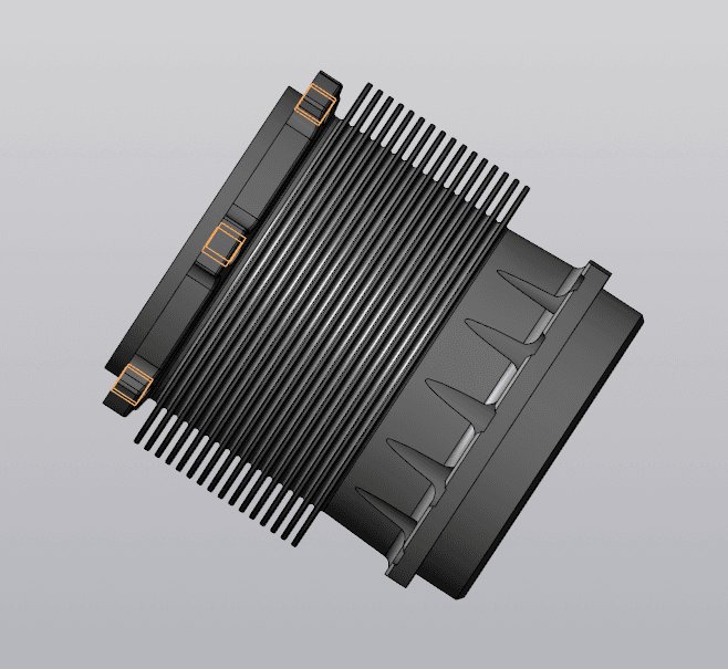

Привожу пример головки и цилиндра двигателя проектируемого как авиационный с размерностью ф88х64. Мне кажется что Вернер даже не открывал книгу своего земляка Мацкерле "Двигатели воздушного охлаждения". Если бы он изучил эту книгу то не напорол таких косяков. А на основе его ошибок народ делает вывод что звёзды имеют малый ресурс.

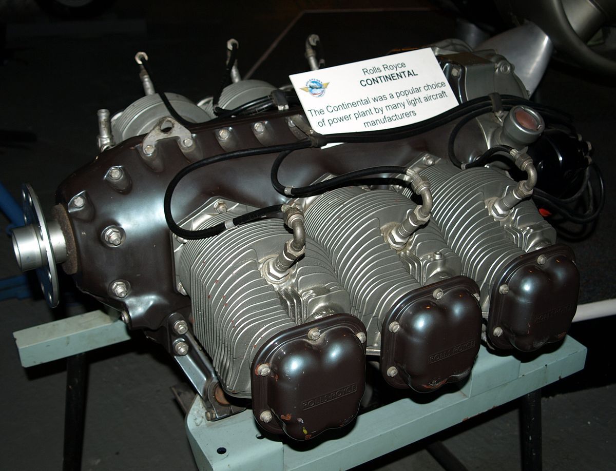

Ну чтобы закончить мои впечатления и наблюдения от лайкоминга - еще пару строк.
1. В Лайке однозначно есть шаманство
2. Все двигатели даже одной модели ведут себя по разному.
