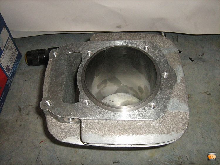

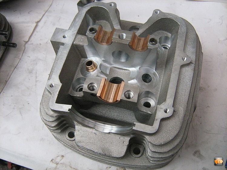

Нет не дурак! Просто совершил ошибку свойственную всем автомобилистам-мотористам, не учёл что универсальных двигателей не бывает. Какие-то цилиндры у него были покупные от китайской мототехники (вы об этом сами писали в своих постах на других ветках), возможно что и сам делал головки и цилиндры взяв за образец ЦПГ мотоциклетных моторов. Тепловой режим работы мотоциклетного мотора очень сильно отличается от режима авиамотора, соответственно и моторесурса не будет, ему не с чего взяться. Сравните ЦПГ классического, ресурсного авиамотора с ЦПГ мотоциклетного. Как говорится, "земля и небо" в прямом смысле этого слова. Для наглядности прикладываю картинки с деталями от Вернера. Оребрение цилиндра и головки вообще ни о чём. Вы где ни будь на авиационных звёздах видели цепной привод клапанов? Ещё раз говорю, просто человек ошибся. Ошибка, плод так называемой конверсии с универсализацией, о чём вам уже всем безуспешно пытаюсь, не только я один, втолковать.
