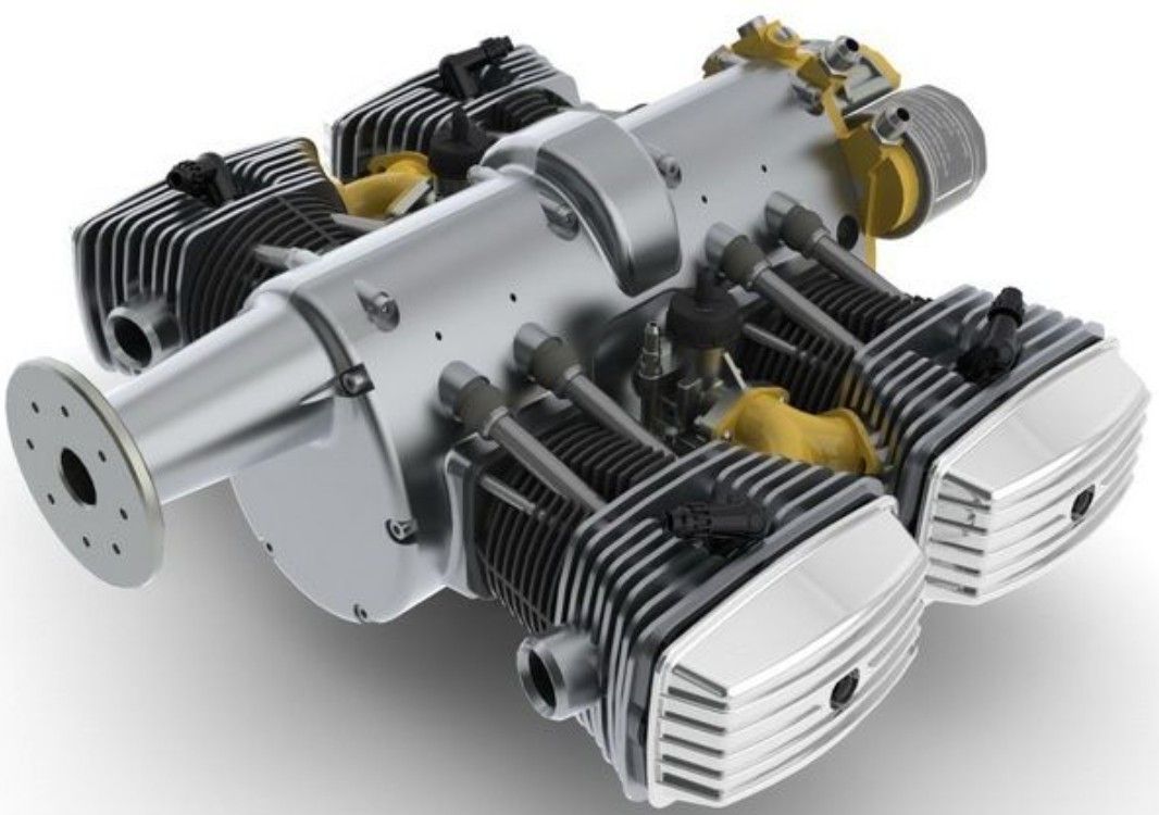

Прелесть то какая 🙂
Будьте добры, поделитесь ссылкой на первоисточник. А то я эту схему придумал кажется в 2005 году. Оказывается не я один 🙂
Из соседней темы
если движка 4-х цилиндровая на базе двух Ураловских ЦПГ, то можно и коленвалы оставить родные, если снимать мощность с середины. Останется сделать новый общий картер, шестерни редуктора и длинный распредвал (он же ведомый вал).
сквозь трубу ведомого вала пустить тягу управления ВИШ. Так же без переделок можно применить как тянущий, так и толкающий варианты ВМУ.
место для спаренных впускных патрубков. Выхлоп вперёд и назад.
Межцентровое расстояние редуктора наверное около 110 мм. Разъём картера как на субаре.
На пике момента 60...65 л.с. при 4000...4300 об/мин
Так думаю винт 2...2,1 м.
Главное всё отечественное 🙂
Вобщем на картинке почти всё как было у меня задумано 🙂
Только здесь всё-таки присутствует родной Ураловский абсолютно не нужный и вредный угол между толкателями и штангами. Из-за этого распредвал (он же ведомый вал) как мне кажется, не получится сделать достаточно толстым и прочным, и ещё чтобы тягу ВИШа пропустить. Поэтому интересен первоисточник и как там у автора проработано.

Прелесть то какая 🙂
Это спарка из двух Днепровских движков «Двигатель МК3-1300« В железе не исполнен.
Но на рисунке смотрится впечатляюще. Первое упоминание www.aviajournal.com 2003/06/04
