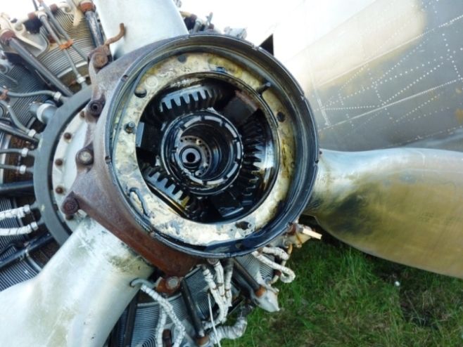

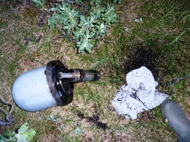

Восстанавливать будем в Красноярске. Пока до музейного состояния, а там посмотрим... если найдем финансы, то и моторами гуднем на Взлете!!! 🙂 🙂 🙂
Состояние Самолета - ГУД!!! Масло в механизмах наличествует... см фото снятого кока винта. Самолет пробыл в тундре 69 лет и несколько месяцев!!!
    61,8 КБ · Просмотры: 262
    100,5 КБ · Просмотры: 248

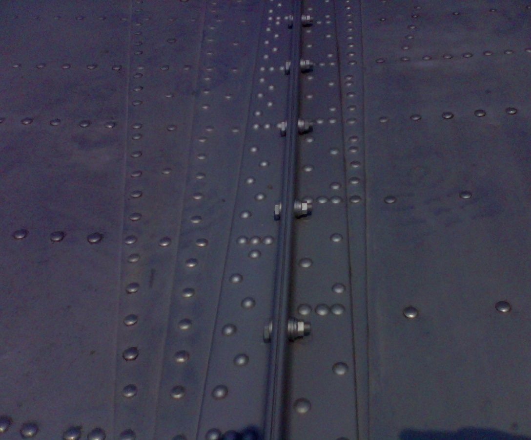

Посмотрел видео - https://www.youtube.com/watch?v=ncfHe6n3RR4&feature=youtu.be
Какой-то бравый и....т спиливает болгаркой болты стыка крыла с центропланом :STUPID И нигде не задели за буртик корневой нервюры ни разу? А если задели хоть раз - ставьте машину на памятник, лучше всего прямо на улице и ждите когда она рассыпется - какие к черту полеты? Столько пафоса, столько денег нашли и не смогли залить Вд-40 и открутить эти сраные 1500 гаек? Странно....
Не переживайте, работал наш Поисковик Александр. Все чисто, задиров нет. Хотя я тоже был против болгарки...
ну хоть успокоили... а вы ж там рядом? Сделаете фото мест на нервюрах где ваш "поисковик" работал болгаркой? А еще вопрос - винты дюймовые где у вас продаются, нам тоже надо - найдете? Китайские из "касторамы" немного не подойдут, хотя можно чуть-чуть отверстия в алюминии рассверлить, так легче будет чем стальные болты в дюйме точить и искать американские самоконтрящиеся гайки.
Фланцевые уголки наверняка могут быть заменены, хотя и не запросто.
Вот как этот стык выглядит на летающем ДС-3.
А вот интересно, как отчленили фюзеляж от центроплана? Я полагал,что там всё намертво заклёпано тысячей заклёпок. :-?
P.S. Против нашего человека с болгаркой и "Тигр" не устоял, а к самолётам его подпускать можно только под усиленной охраной инженеров! ;D
    84 КБ · Просмотры: 249
согласен, уголковую нервюру можно заменить. Это и займет-то не более пары лет работы. Да что там говорить, можно точную копию ДС-3 построить! Предлагаю начать сбор средств для строительства завода по постройке реплик ДС-3 в Красноярске. А вот как отделяли фюзеляж мне пока не ясно - там маленькой болгаркой не отделаешься - там большая нужна, ну или автоген... ;D
