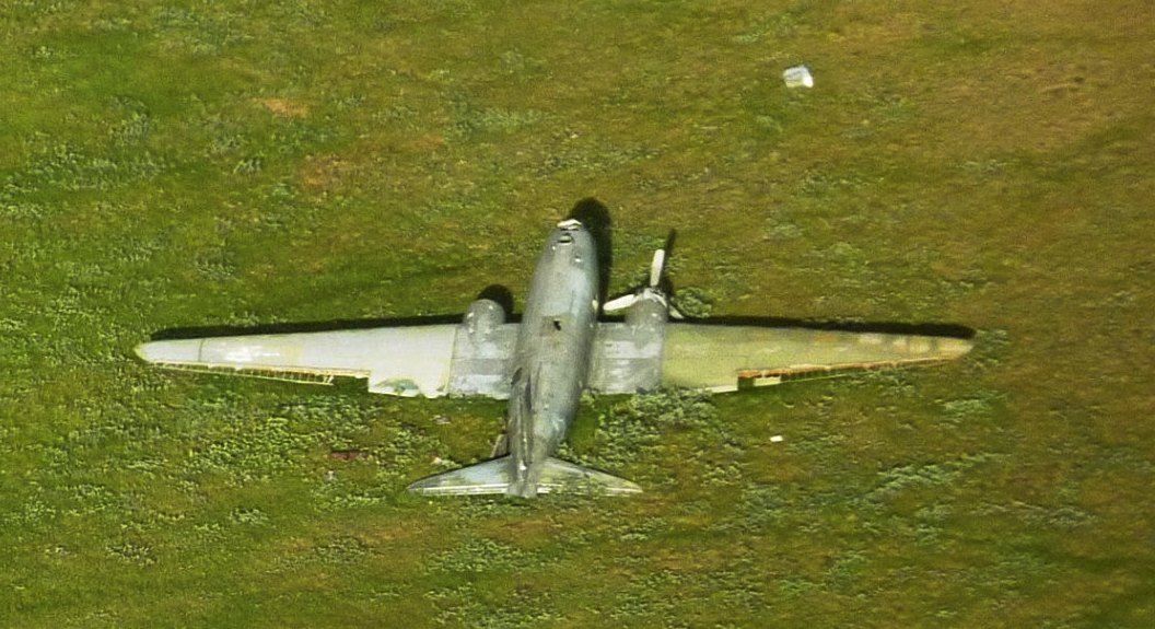

Крылья явно меняли. Фото делал  с борта  вертолета в первый вечер  прилета к Дугласу..

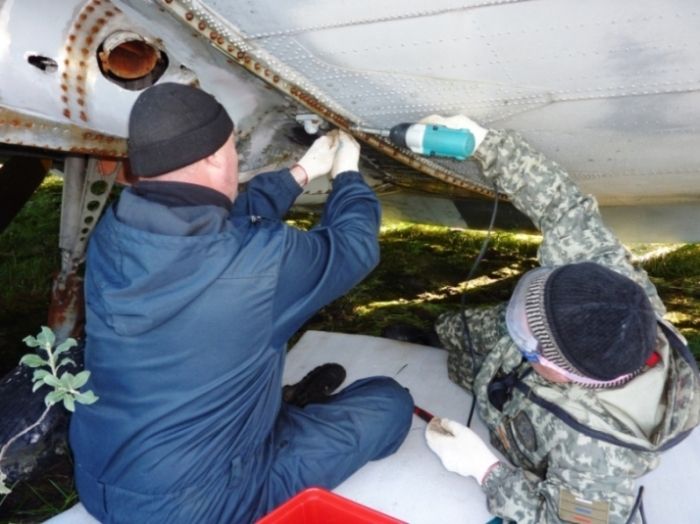

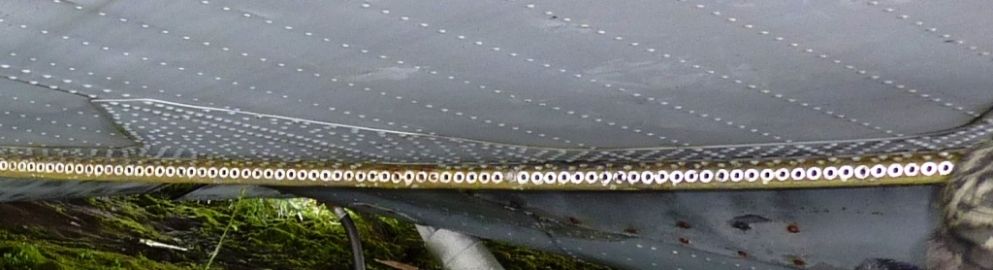

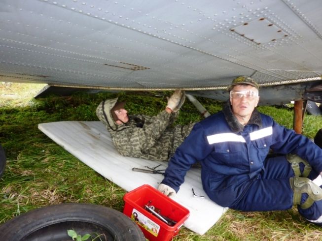

Фотки, свидетельствующие о штатной разборке крыльев от центроплана с помощью ключей и гайковертов. Места удаления болтов и гаек сияют круглыми пятнами. Крыло каждое крепится на 368-ми болтах 1/4 дюйма (головка 7/16) с самоконтрящимися гайками и  шайбами с каждой стороны, конечно.
