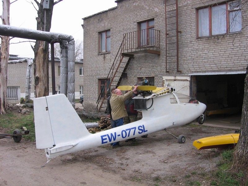

Выложил человек картинки, а что, где, зачем? Непонятно.
Как зачем. показать красивый самолётик а то не получилось на слёт привезти так хоть фотки выложил можно и еще какую инфу сейчас рлэ почитаю))))
Из РЛЭ.

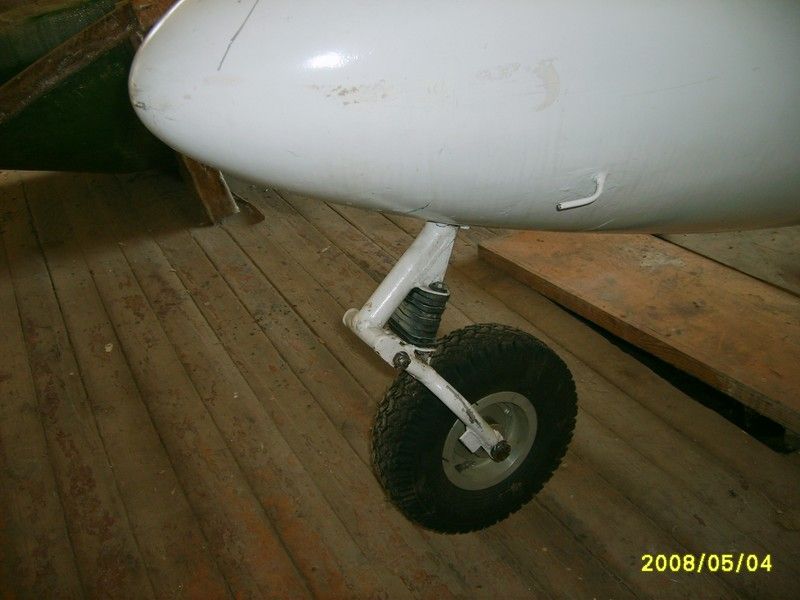

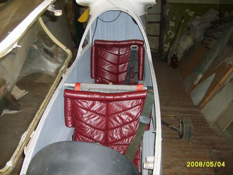

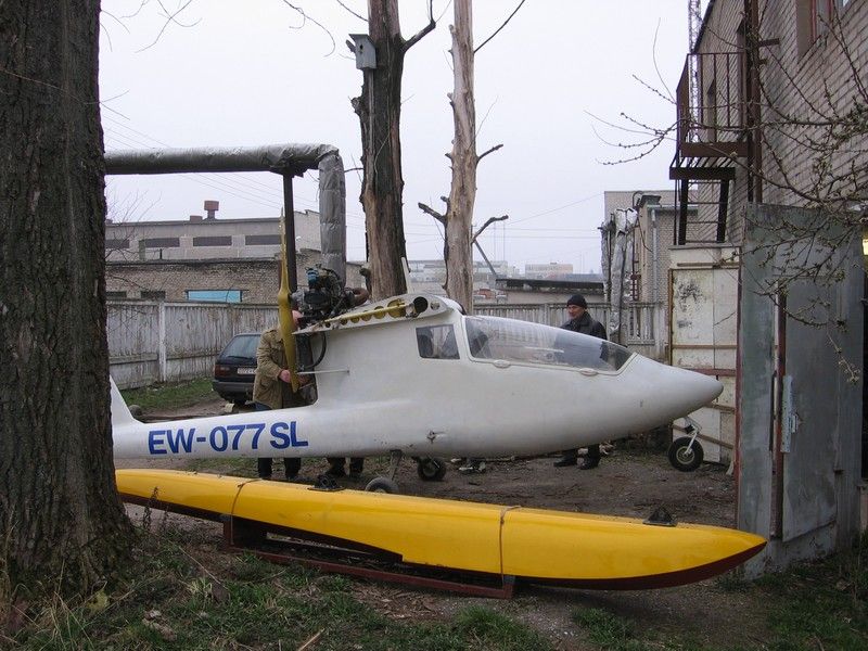

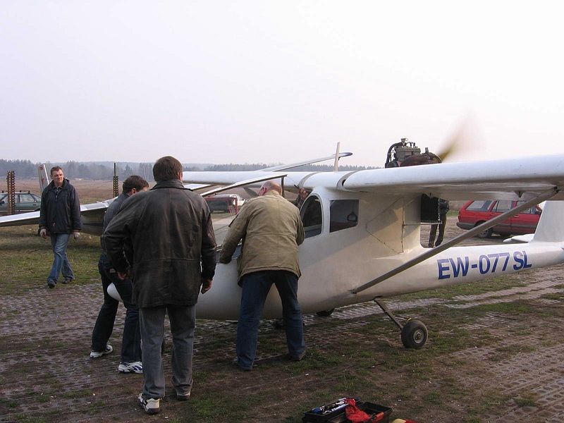

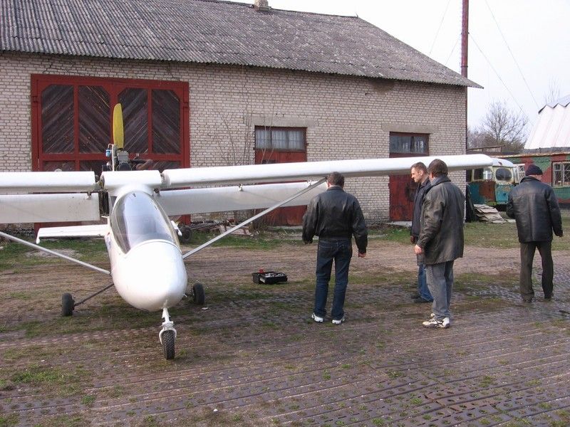

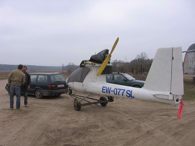

На фото самолет Неман, Олега Вахрушева.
Двигатель Rotax 582 64 л.с. характеристики раньше выложил.
Нууу ооочень похож на Sky Arrow!!!  Уже облетывали? За двигуном кондиционер удивил 😀
