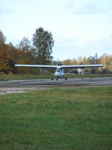

Неман

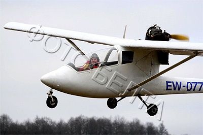

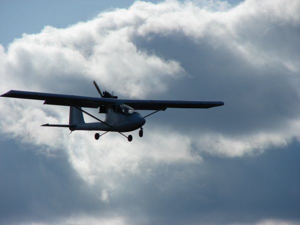

Фото с новостного сайта белорусского.

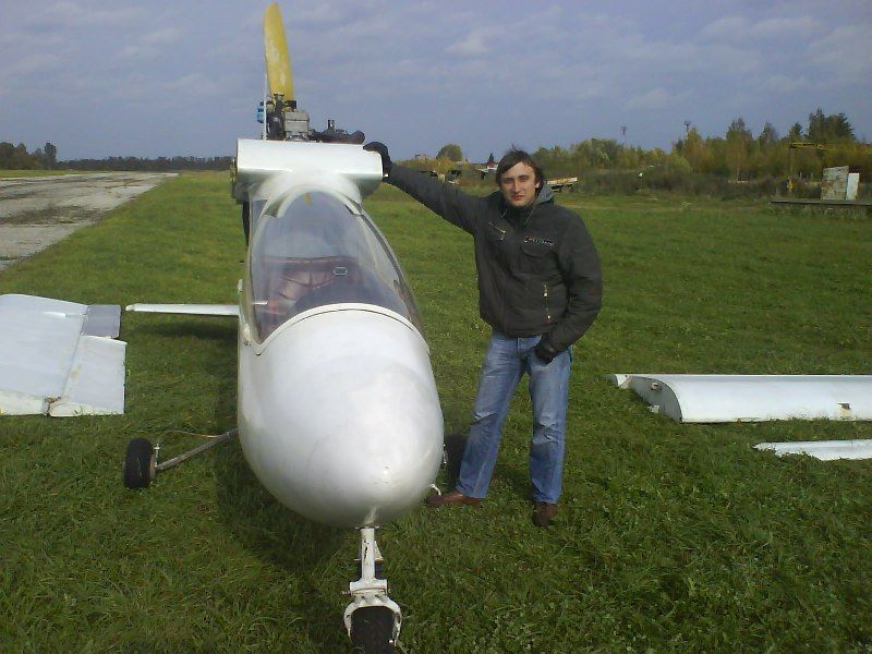

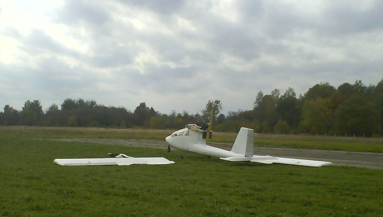

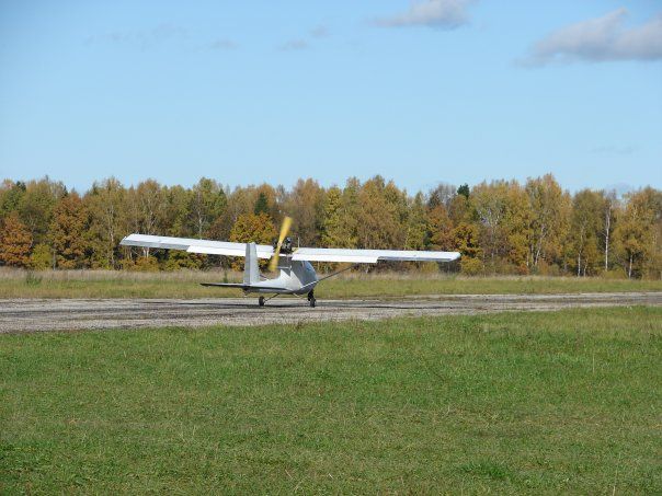

Самолет деревянный, требует тепличных (анграрочных)) условий, поэтому разбираем крылья. Работа втроем заняла 30 минут.

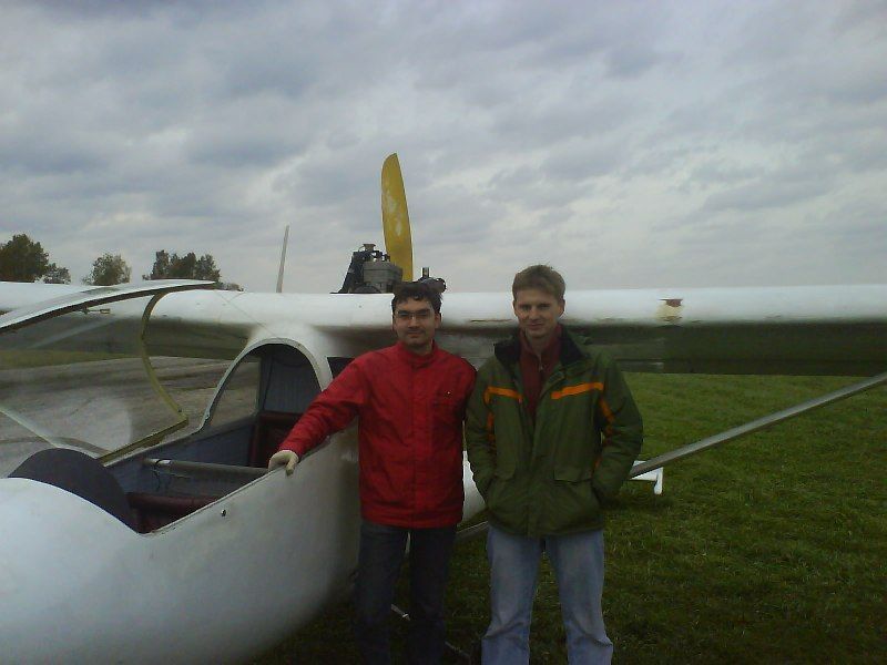

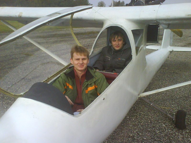

Леша Вахрушев (на переднем сидении) учит Пашу управлению самолетом

Мы в Сургуте на таком летаем,только он у нас А-23м и чуть по другому ЦПГО.Машина Вахрушева,на подобном он упал.У нас Серега усилил хв.балку,стало жоще и более безопасно.Обязат.противофлат. грузы на цпго!!!
Роман, в Сургуте А-23М №2
Это совершенно другой самолет.
На А-23М крыло от А-27М и Стабилизатор от А-27М(первых с ЦПГО) Фюзеляж стекло у уголь.
Неман полностью деревянный самолет, пластик только декоративный и обшивка крыла и закрылка тоже пластик листовой. Противофлатеры везде стоят и на элеронах и на закрылках, только толку от них мало на скорости 150км/ч.

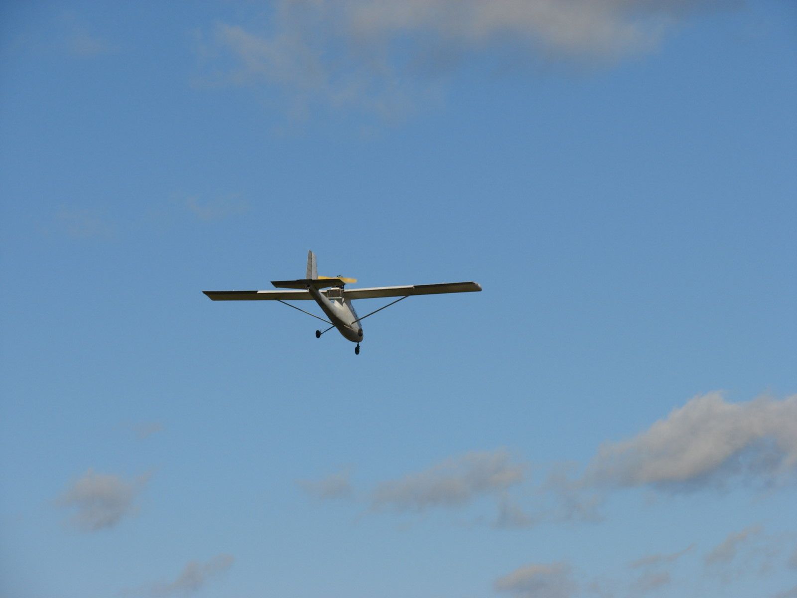

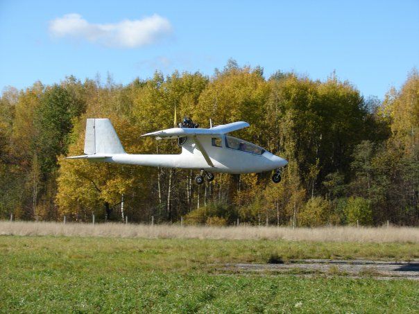

из той же серии 😉

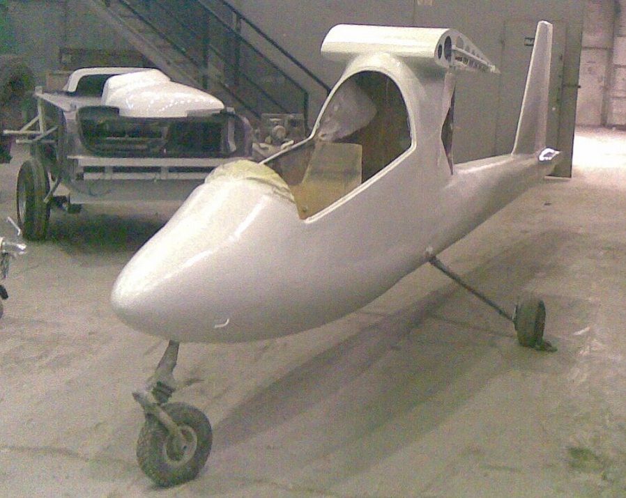

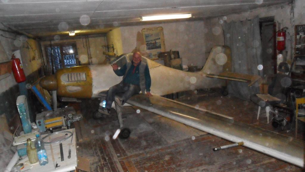

Вот ещё самолет, который сечас делает Олег Алексеевич.
По матричной технологии, так что все детали можно воспроизвести многократно.

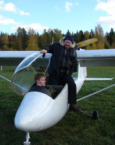

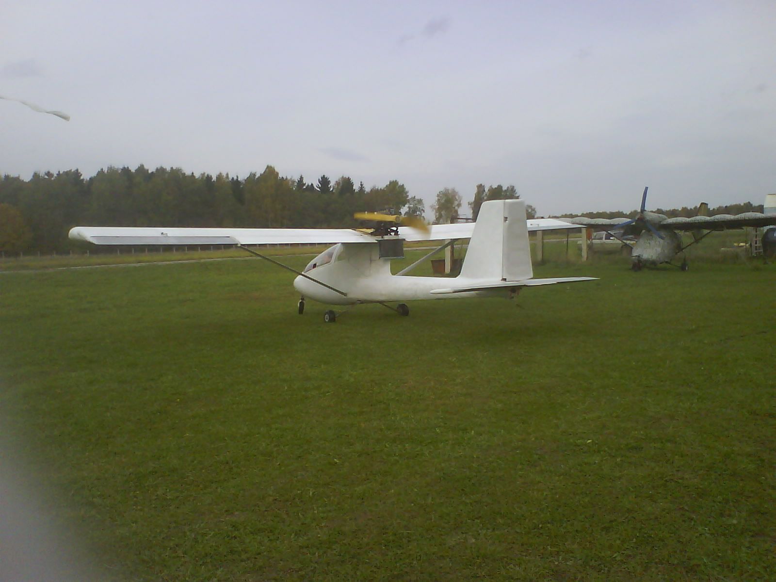

На базе НАМИ практически отремонировали мото планер Неман,
выполнен большой объем работ, фактически
самолет был разобран, продефектован, и опять собран.
Все тряпочные обшивки заменены на стеклотекстролитовые.
Переделаны сиденья из гамаков в жесткие с мягкой накладкой.
После ремонта самолета, все кто ремонтировал будут бесплатно на нем летать(только ГСМ,стоянка, проезд, еда на всех делим).
На тех же условиях будут летать и те, кто учавствует в проекте Пилотажки (для потдержания морального духа).
