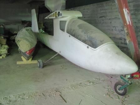

Такой вопрос, размещение бака под химию для АХР самолета вдоль всего дна от передний стойки до хвостовой балки (если говорить про тип  самолета Неман) не будет подобием подушки безопасности, про которую велась речь? И кто выполняет такие заказы (изготовление баков под химию)

Кто знает судьбу Немана ?
Олег Алексеевич продали года 3 назад , потом его знаю перепродали, потом
как то звонили, сказали что делают и дальше связь потеряна.
