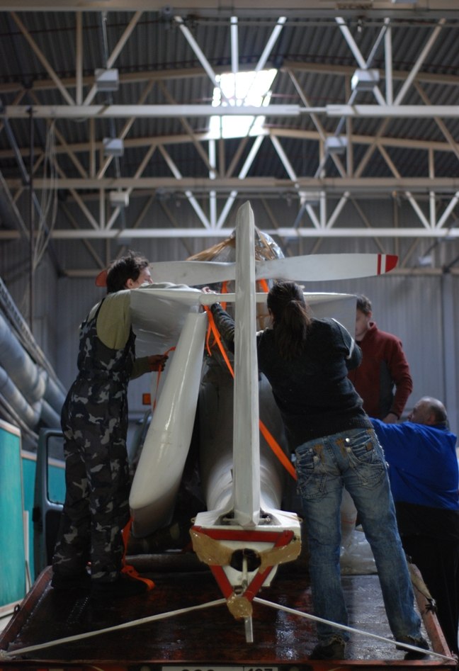

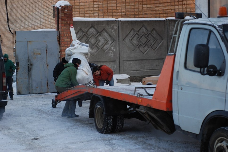

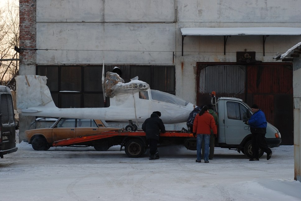

Зимой перевезли самолет на аэродром:
Вот она русская Подъемная сила!

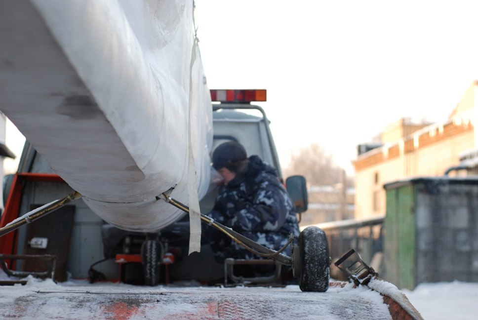

Крепим:

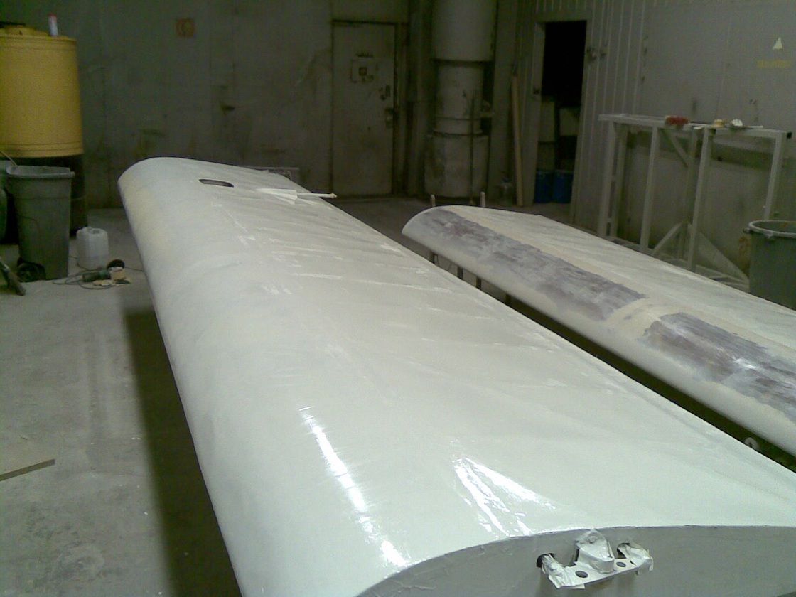

Крылья хранили и крепили в теплом помещении:

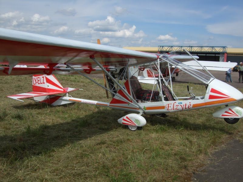

Этот самолет спроектировал Олег Вахрушев город гродно.
вот его почта, все вопросы к нему пожалуйста aerogrodno@tut.by
Я на нем только летаю, стоит сейчас в Москве, кто хочет летать на нем и ремантировать его, то пишите, никакой комерции, на клубных условиях.

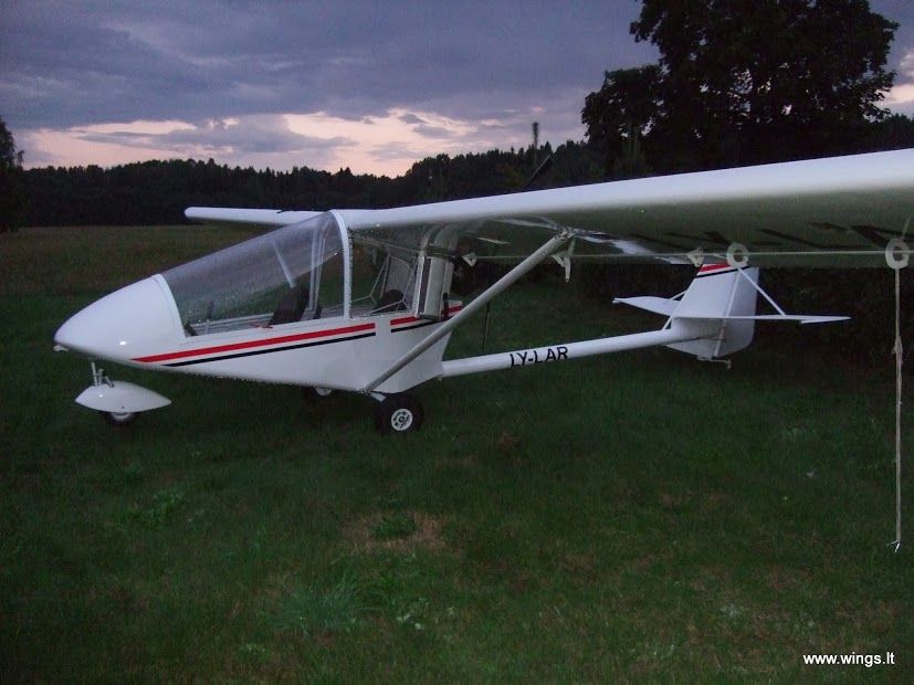

И в соседней деревне делается похожие самолеты. До Гродна около 100 км.
https://plus.google.com/photos/117406865459457579011/albums/5946028392466129985
Этот самолет уже мелькал в ветке "Дела Литовские" http://www.reaa.ru/cgi-bin/yabb/YaBB.pl?num=1258044074/90
Автор участник форума Rolandas

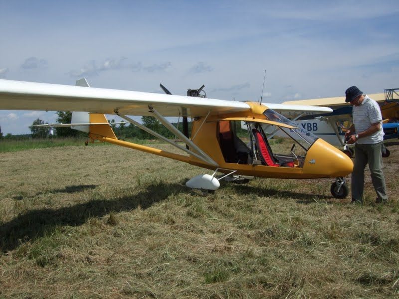

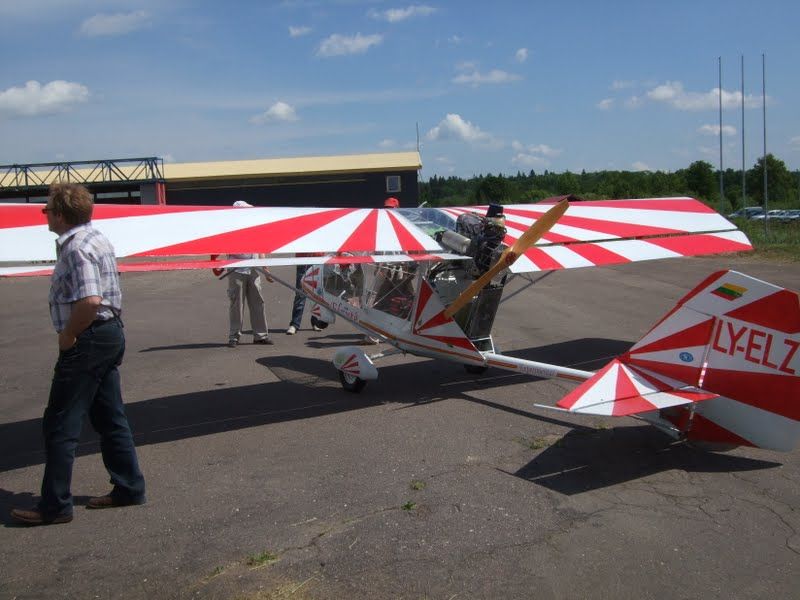

Схема чесно говоря плохая, в случае влетания в лес или в препятствие, ловишь всё ногами. А площадки деформации перед тобой нет, соответственно весь удар на себя приходится.
Я ни кому не советую такой самолет делать.
А мне вот желтенький приглянулся, но схема действительно опасная при ЧП, да еще по голове мотором получишь при ударе 🙁
Вы почти правы, но по такой схеме сделанны все планера. Она хуже и аеродинамически-винт работает в спутной струе, создает болшой шум. Крыло необдувается винтом, такой самолет хуже взлетает.
Но ест один болшй плюс-схема идеалная для начинающего пилота. Прощает ошибки при посадке. При особенно грубой посадке деформируется или ломается переднее колесо, конструкция сохраняется. Опытному пилоту без сомнении лудше летать на самолете класической схемы.
К сожалению переднее колесо ломается с ногами переднего пилота, хороший пример это бекас, у меня у знакомого друг на бекасе побился, самолет то целый, а передняя часть смято вместе с ногами пилота.
Схема очень хороша и по обзору и по удобству пилотирования, но если её применять, надо учесть, что самолет будет падать и предусмотреть конструкцию оставляющую пилоту шанс. т.е. прочный корпус и достаточно длинный нос, который при разрушении будет гасить энергию.
Странные вещи вы излагаете,Алексей! Конечно, вероятность аварийной ситуации учитывать необходимо,однако компоновать самолёт с учётом того,что он разобъётся -это слишком (по-моему). Во что превратится А-20 например? 😱  Ноги-они крепкие , и могут складываться до ушей. Важно,чтоб из-под приборки без задержки вылетали! ;D
