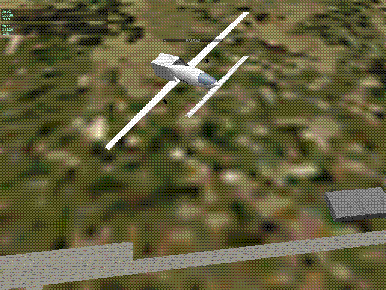

http://www.bridgingworlds.com/LSA.htm
    6,6 КБ · Просмотры: 263
Ну и нахрена все это нагромождение?Может быть,из него складываются каббалистические знаки,обеспечивающие левитацию?
правильно ли я понял, что тоннель здесь выполняет роль вертикального оперения (стабилизатора), а управление по курсу - только элеронами?
Владимир Павлович, простите у меня образование не профильное, но как я понял в утке (и скажем в летающем крыле) можно обойтись без руля направления если как-то стабилизировать аппарат по курсу (тоннелем или кольцом винта и так далее)? Ведь на достаточном удалении от осевой плоскости сопротивление вызываемое отклоненным стабилизатором достаточно большое что бы создать поворачивающий момент?

Да не знаю я ,что здесь выполняет роль чего - ведь это всего лишь картинка,родившаяся  в голове у кого-то,с кем я лично незнаком,поэтому влезть к нему в мозги нет возможности,впрочем,и желания.Видно лишь невооруженным глазом,что добавлено очень много лишнего сопротивления в обмен на неизвестно что.
Добавить,увы,нечего.
У Рутана тоже добавлено очень много сопротивления в обмен на неизвестно что. В том числе сопротивления балансировочненого. За что боролись, на то и напоролись.
