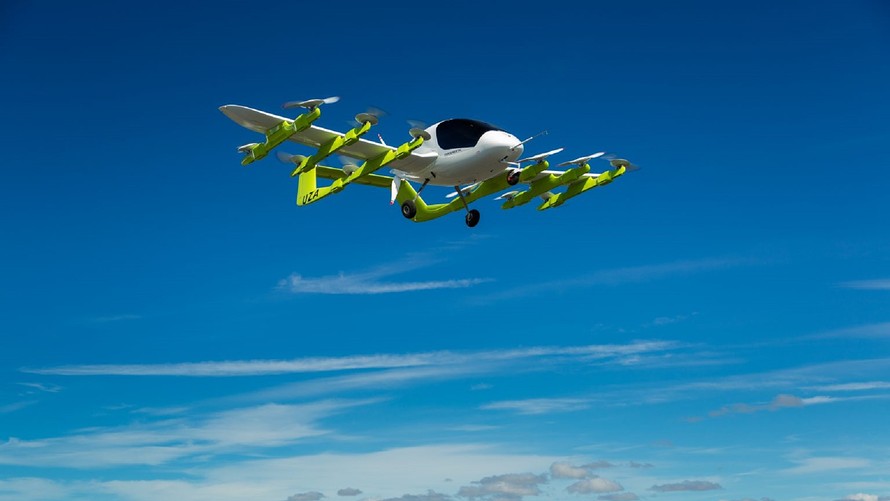

Оранжевый аппарат как раз не является конвертопланом в узком смысле. Я привёл его как альтернативу конвертоплану, которая на самом деле альтернативой не является: чуть бОльшие аппараты на том же принципе выглядят уже монструозно и летают ну так себе.

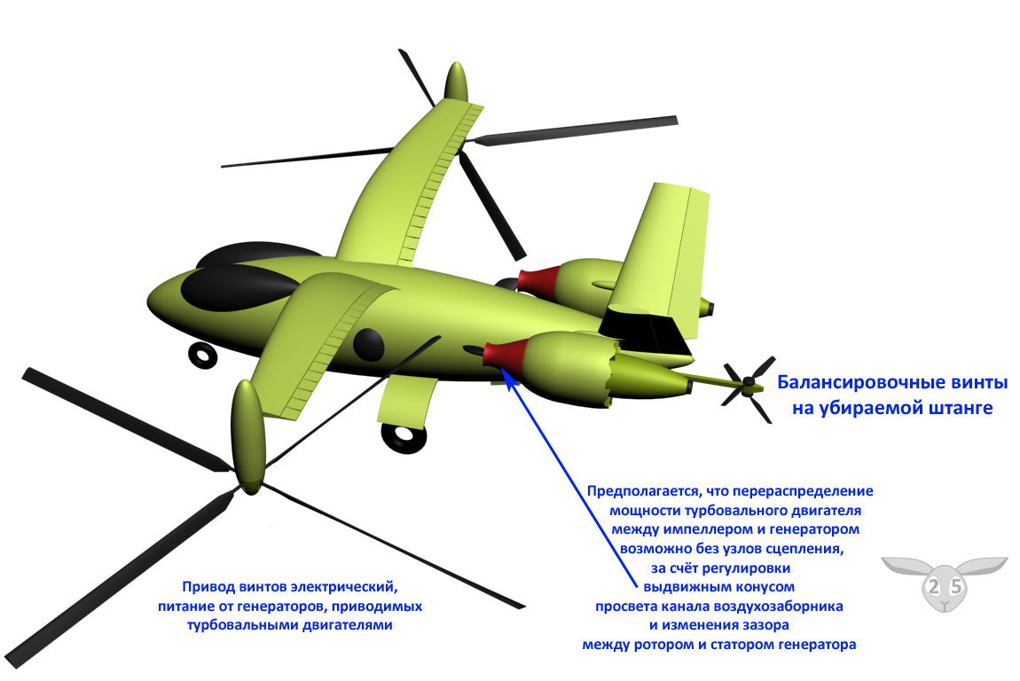

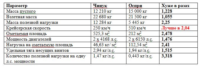

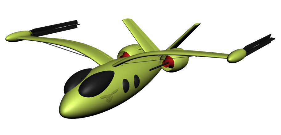

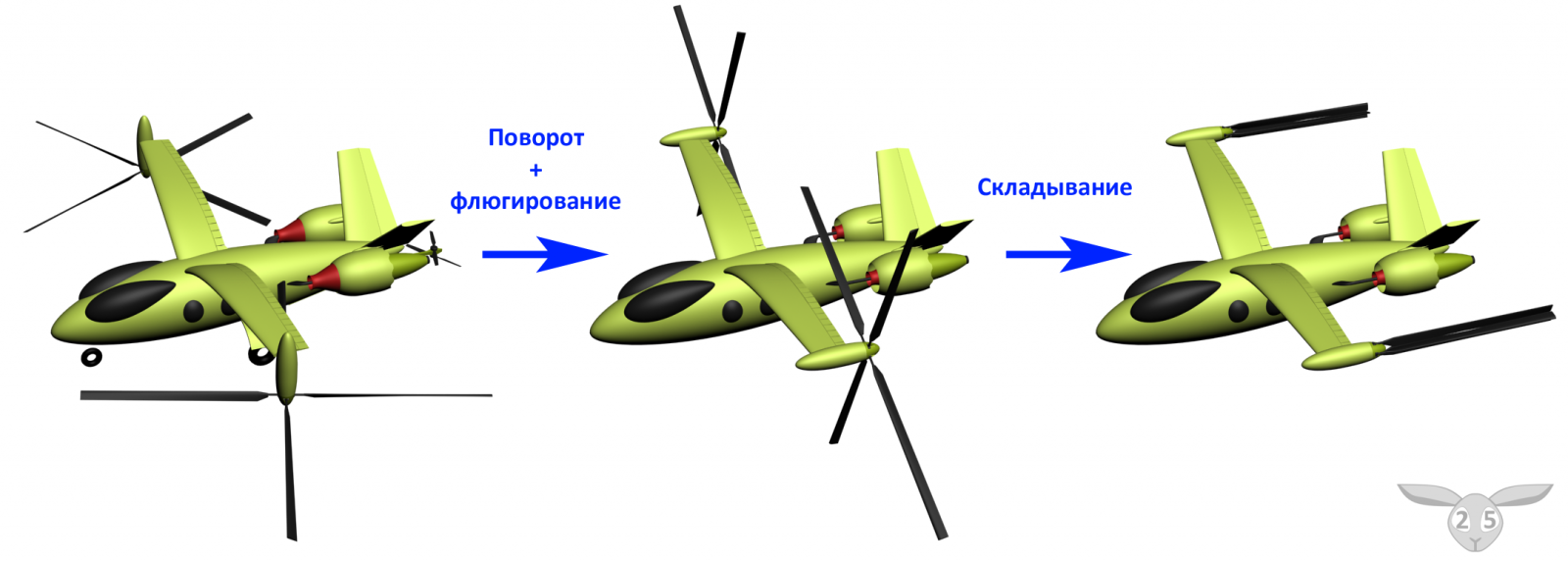

А подобные аппараты размером с Оспри вообще невообразимы. Именно по причине малой площади, ометаемой останавливаемыми в горизонтальной плоскости "винтиками". У Оспри ометаемая площадь, скажем так, того же порядка, что и у вертолёта. А в моём варианте может быть ещё больше, чем у Оспри. Так как в моём варианте винты в крейсерском режиме не несут пропульсивной функции и нет нужды делать их сильно компромиссными для висения и горизонтального полёта.
С другой стороны, у скоростного аппарата движки полюбому мощные. Кто-то подсчитал, что если бы рассчитанный на 600-700 км/ч Мустанг с Мерлином имел не один винт, а 4 - он мог бы взлетать вертикально. При том, что ометаемая площадь у этих винтов гораздо меньше, чем у конверта.

Тепловые двигатели не обязательно потребуются мощные. Вы проспали натриевые аккумуляторы с их высокими удельными мощностями.Если понадеется на электротягу, то это еще будет хуже за счет добавления мощного генератора и плюс вес электродвигателей с той же конской мощностью, большей чем у вертолетов.
