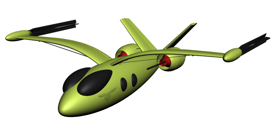

Концепция: скоростной конвертоплан
daredevil
хочу летать ночью
Минск

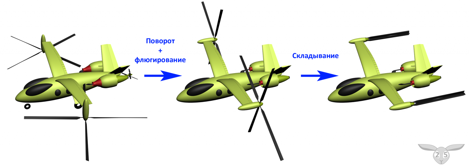

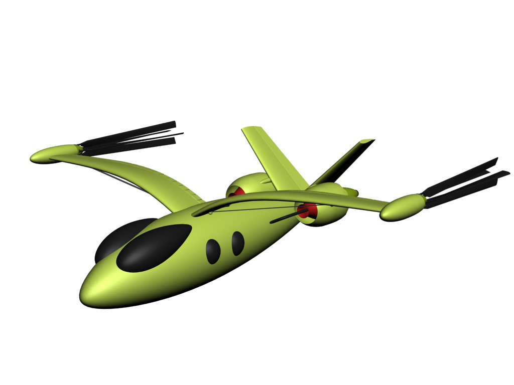

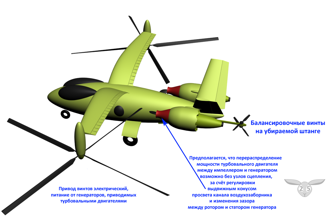

Собственно, главное отличие - что несущие винты толкающие. Это позволяет им складываться, а аппарату (по идее) - достигать скорости 700-800 км/ч.

А что будете делать с флаттером лопастей несущих винтов, сложенных по потоку?
Можно зафиксировать лопасти друг к другу. Магнитиками, например)
А можно развести на пару градусов, чтобы не соударялись. Сопротивление вырастет не сильно.
Я думаю, те колебания, которые они могут испытывать, будучи сложенными - пустяк по сравнению с теми, что выпадают на их долю при работе в вертолётном режиме. Главный же вызов КМК - как совместить складывание и циклический шаг. Возможно, с помощью карданного шарнира, установленного после осевого (если идти от ступицы).
Нюанс: чтобы сложить тянущий винт - надо сначала его полностью остановить, отказавшись от гироскопической устойчивости лопастей. А толкающий останавливать не надо, соответственно требования к жёсткости лопастей меньше и нет нужды что-то противопоставлять складывающему моменту на шарнире.
И ещё нюанс: особенно сложно обеспечить жёсткость остановленной длинной лопасти, имеющей крутку. Потому что у кручёной лопасти (а для винтов конверта крутка весьма желательна) во флюгерном режиме сопротивление велико и, кроме складывающего момента относительно шарнира, присутствуют изгибающий и крутящий моменты в самой лопасти, создающие предпосылки для флаттера.

Подумайте над такими вариантами -
1. Два двухлопастных винта противоположного вращения на каждой консоли крыла. После взлёта - просто фиксируются попотоку, без поворота. с электроприводом - это не сложно.
2. Два однолопастных (с противовесом) винта на каждой консоли, остальное - как в п. 1.
