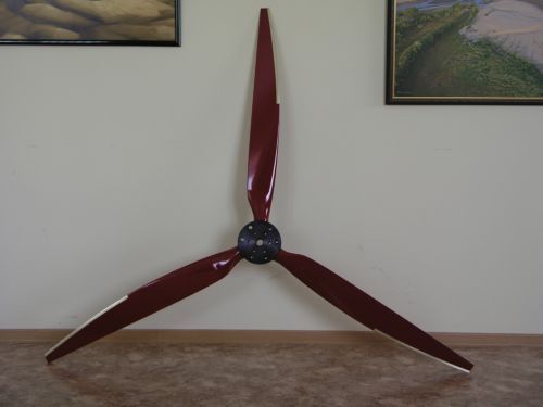

Ну то что написано, для этого все есть коллега ,вот ценник ,тут пока мы не впереди планеты всей ,зато у нас глаза красивые 😀,а за красивые глаза ,ну вы меня понимаете  :🙂
1800мы пытали на 914 даже 1760мм  на А-33 , и еще пытали на 912 на ЯСТРЕБЕ на А-27 и NG-4. прибавить крейсер на 20-25км/ч при прочих равных ,при этом меньше шуметь,и кушать бензина ,для авиации цифры весьма интересные
Вот Он ,красавец  😎,не побоюсь этого слова ,

По приблизительным прикидкам , трёхлопастной ВПШ диаметром 1750 стоить будет в пределах 600 вечно зелёных , супротив 450 зелёных за аналог луганского.

У меня на самолете F-32 Ястреб  стоял Луганский 186 , выставлял его на стопе 4800 об. Разбег 100 м. крейсер с ним был 130-140км при 4800-5000 обр.
Мне стало интересно на сколько прибавиться крейсер если его притяжелить .Выставил на стопе 4400 – разбег стал 120м ,а крейсер прибавил всего на 10км.
Я понимаю конечно что при таком диаметре 186 какой там крейсер  он пригоден для малых скоростей для химии и т.п. Но хотел бы отметить винт изготовлен отлично, хорошо сбалансирован фирма однако!
Ну вот  потом Олег Ермаков дал мне опробовать свой ВВ 175 с красивой втулкой сказал что точат на ЧПУ обходится около 8000р. Установил на самолет выставил шаг на стопе 4800 разбег 100-110м при обр. 4800 скорость 160км Ну тут он меня сразу впечатлил!
Потом выставил на стопе 4600 разбег стал 120 в наборе на скорости 100 скороподъемность +4 летаю так до сих пор. Набираю высоту разгоняю при 4800-5000 скорость 160-170 потом прибираю до 4200-4400 скорость удерживается 160 Отличный винт! Да еще момент винт малошумный! Одним словом молодцы ребята!
http://www.youtube.com/watch?v=BFL4-IklgLU&feature=related  Видео полета с вв Олега
