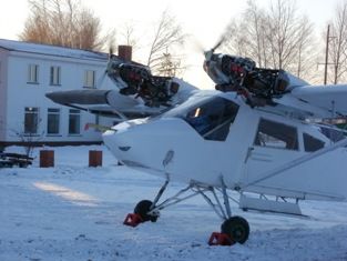

Мы в прошлом году брали два нита на самолет F-41 Эльбрус. Моторы 914.
    15,5 КБ · Просмотры: 358
Насчет винтов все понравилось. Тягу не меряли - на лыжах это довольно сложно. Но судя по характеристикам самолета винт нормальный. балансировка хорошая. Динамика на взлете хорошая. Теперь заказали два ВИША, потому что на высотных полетах ВФШ начинает раскручиваться после 2000м, приходится РУД прибирать. К 4000м уже РУД на 75%. Получается не полностью используется мощность.

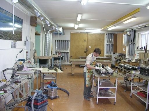

Здравствуйте уважаемые, продолжаем новости о винтах AVS-prop Фирмы Авиаспектр. Мои коллеги кто сотрудничает с нами ,упрекают меня в зажатости информации которую подаю. Со стороны, говорят, выглядит ,что чувак где то что купил и продает , или в тихую сидит в гараже и что то там ковыряет ,не понятно что.
Решил дать побольше информации о производстве . Думаю надо рассказать и показать ,столько сил и души не говоря уж про деньги вложено в организацию производства .Кому то будет интересно,
Вот так выглядит территория склейки .

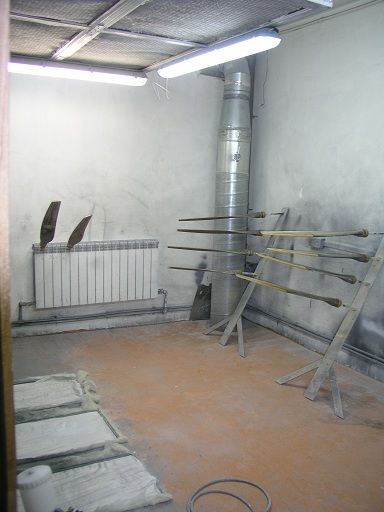

продолжаем разговор  😉 вот покрасочная ,приточка вытяжка все по взрослому  🙂
