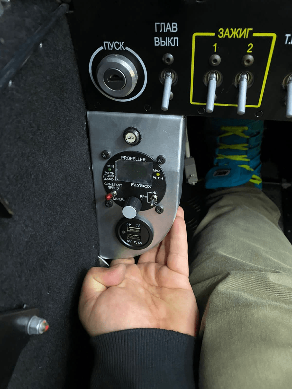

Из особенностей. Я не вмешивался в настройки РПО, и по рекомендации от производителя не буду вмешиваться. Скорость перестановки лопастей достаточно медленая и есть угроза перекрутить двиг на взлете и при различных фигурах, типа горки. Пока я выставляю на старте 5500 оборотов, если резко дать газ, то облегченный винт быстро перекручивает двигатель, и поэтому получается так, что нужно дать газ немного, но достаточно чтобы перескочить 5500, лопасти пойдут затяжеляться, и далее уже плавнее додавать газу. Скорее всего при таком плавном газе разбег на взлете удлиняется, так как мощность не сразу полная используется, причем винт встал в свои 5500 уже в воздухе, при этом дистанция разбега составила примерно 250 метров. В общем не плохо, но над техникой взлета с ВИШом в моем случае надо еще поработать.

Автоматическое, у меня стоит РПО FlyBox. Но в том и дело, если я допустим выставил 5500 обороты, пока стою на холостых, винт максимально облегчен. Даю газ, двигатель раскручивается существенно быстрее, перескакиваю обороты в 5500, РПО начинает медленно затяжелять винт, при этом двигатель успевает раскрутится выше 5800, если газ дать интенсивно. Вот и получается, я даю газ немного, перескакиваю 5500, где то в 5600-5800, пошла перестановка, самолет уже на тормозах не держится, но и тяги еще не так много. Далее по падению оборотов постепенно додаю газ, ну и уже в воздухе, а газ не довел еще до упора. Есть у РПО ручной режим, но его в крайнем случае можно использовать, и нет указателя положения угла лопастей (теоретически, можно поставить какой то взлетный угол, на нем взлететь, а потом вернуть в автомат).

Да, РПО имеет диапазон 4000-5700 оборотов. Я могу позже снять как работает. Втулили его под РУДом, в принципе удобно достаточно:
Я эксплуатирую эти ВИШи давненько и сейчас на амфибии тоже стоят такие, но вот проблем с перекрутом у меня нет, поставил 5700 на взлёте дал взлётный и автоматика РПО поддерживает 5700, но может на секунду выдать 5740 не больше.
У вас на месте при даче руда сколько выкручивает?
И горит ли зелёная лампа малого шага?
Возможно вам нужно добраться до концевика малого шага и сдвинуть бобышку на затяжеление.
Спасибо! У меня на первом полеты запрыг был почти в 6100 оборотов. Я чет РУД шуранул как привык, хотя на земле проверял момент, что надо давать винту переставится. Да, похоже на минимальное положение облегченного винта слишком минимальное. Надо будет подвести концевики под более правильный угол, чтобы на стопе не закидывало выше 5700-5800.
Думаю угол получить примерно так. закрепить самолет, раскрутить до 5700 при полном дросселе, переключить РПО в ручной режим, чтобы угол не уплыл. И уже этот угол зафиксировать концевиком. (правда я пока не смотрел как они там устроены, дока и самолет далеко, это я теоретически рассуждаю 🙂). так вполне норм? или есть иные лучшие способы?
Процедура в принципе не отличается от настройки винта переставного шага с линейкой.
Снимаете кок закрывающий механизм с концевиками, передвигаете кулачок, запускаете двигатель и смотрите за оборотами, если надо ещё передвинуть передвигаете если много то маленько назад.
С учётом похолодания на улице плотность воздуха растёт и максимальные обороты будут меньше.
Спасибо! Все сделал, теперь угол на минималке не перекручивает двигатель. Сделал проще, потихоньку на стопе довел максимальный газ, и РПО перевел в ручной режим, обороты 5700, после выключения угол не ушел. Потом просто придвинул кулачек и норм: 3 new items by Denis Malahov
