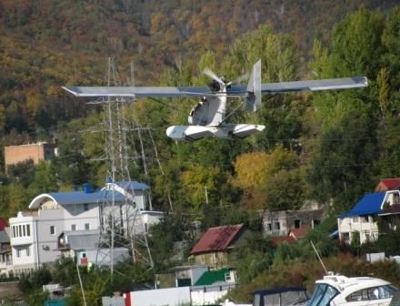

Хочу добавить свои 5 копеек.
В прошлую пятницу пробовали АVS-проп (Авиаспектр)  4-х лопастный винт правого вращения диаметром 1750 (примерно).
Сравнивали с 3-х лопастным Киевпроп 1800.
на 582 с редуктором 3, на самолетике F11 Одиссей
Так вот, при прочих равных (разбег, обороты в статике 6100)  максималка немного подросла на 2-3 км/ч, скороподъемность выросла на 0,5 м/с, шум субъективно стал поменьше - ушел в более низкочастотную зону, а главное обороты на крейсере снизились на 300 об/мин, (с 5500 до 5200).
Соответственно выросла экономичность.

Да это он самый, цена правда вылезла за проект, ну это так всегда бывает в опытно-экспериментальном производстве.
Валентин хочет сайт свой доделать и тогда отдельную ветку про самоль открыть.

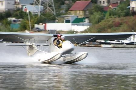

а вот еще фотка

Про самолет тоже скажу, хоть чуток не по теме, машина ВАЩЕ КРАСАВА ,как он летает, какие закидоны прощает словами не передать , для первоначалки лучше что либо не встречал ,одна засада ,после "ОДИССЕЯ" думаешь что ты летчик ,а другом самолете понимаешь что не очень 😀
