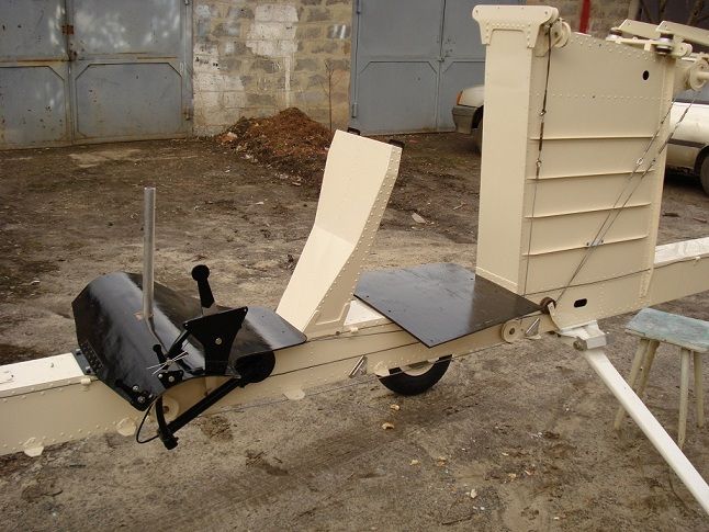

Что плохо видно как крепится сидение сзади и как привязные ремни расположены. На фотках кажется что при ударе летчик улетит с креслом вперед самолета через лобовик.? или я ошибаюсь?
     Доброй ночи участникамт темы.
Приветствую технические прочностные вопросы.
Правильный летчик который  сомневается, задает вопросы и проверяет, нежели плюхается в первый попавшийся самолет и летит.
   В самолете Спринт нет ни одной детали, сборочного соединения, агрегата  не прощитанного на прочность.
    Спинка переднего пилота была расчитана на два случая.
Первый - крепление самой спинки к балке на перегрузку 15. Приложенная горизонтальная сила   к верхним ремням половина веса пилота 90 кг. умноженная на расчетную перегрузку 15  -  675 кг. при высоте 600 мм.  от балки.
Второй -  сама спинка  на перегрузку 9 - 405 кг.
При перегрузке 9 спинка будет гнуться, крепление останется на месте.
Ограничение по девятке обусловлено тем, что  сами ремни являются травматиками ключиц.  А деформация спинки, как тормозной путь, снижает перегрузку.
   Нижние поясные ремни крепятся к  балке. Летчик никогда не покинет самолет.
Спинка первого пилота сделана с листа Д-16т, 1 мм на уголках 15*15*1.5  с  центральной перегородкой.

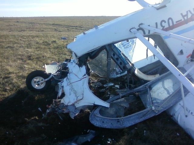

Вот был свидетелем этой аварии. Оба живы, задний вообще отделался испугом, хотя падали метров с двадцати.

Ну наконец-то,  самый характерный вид разрушения бЕкаса - разрушение (подлом) передней части балки до первого пилона,  который происходит и  при более "щадящих" падениях. Где-то на этой фотографии должны остаться ноги первого пилота 🙁 . Именно запас прочности в балке Спринта сохранит ему (пилоту) эти необходимые конечности.  А если говорить о безопасности более серьезно,  то вся безопасность куется на земле. Начинать надо с  обучения пилота и техника правилам полёта и обслуживания самолета. И тогда не будет отказавших на взлете моторов и внезапно повисших на гоне проводов и выросших лесополос.
. Да и ктото из прочнистов уже писал ,что Спринт склёпан с излишним запасом прочности. А ктото даже с паровозом сравнивал .
Несколько лет назад у нас в клубе на Бекасе подломилась передняя стойка на пробеге, а в итоге капот и самолёт в хлам, балка в утиль.  Аналогичный случай произошёл в 2007м- с Атаманом (некондиционные болты подвели) но разница в том, что если-бы был запасной винт и смог-бы починить стойку, то улетел-бы без проблем.  Ремонтировал его Славик, замена лобового стекла, заклейка дыры пробитой колесом в обтекателе и ремонт части металлической обшивки крыла, которая по грунту ехала. Балку даже на миллиметр не повело.  После ремонта я взлетел, бросил ручку и самолёт как ни в чём не бывало полетел по прямой. После этого уже 700 часов налетал без проблем.  Славик мне говорил, что Атаман излишне прочен и можно скинуть килограммов 10 запросто, но тем не менее лётные характеристики лучше Бекаса. Знаю тему, т.к и на Бекасе немало полетал.

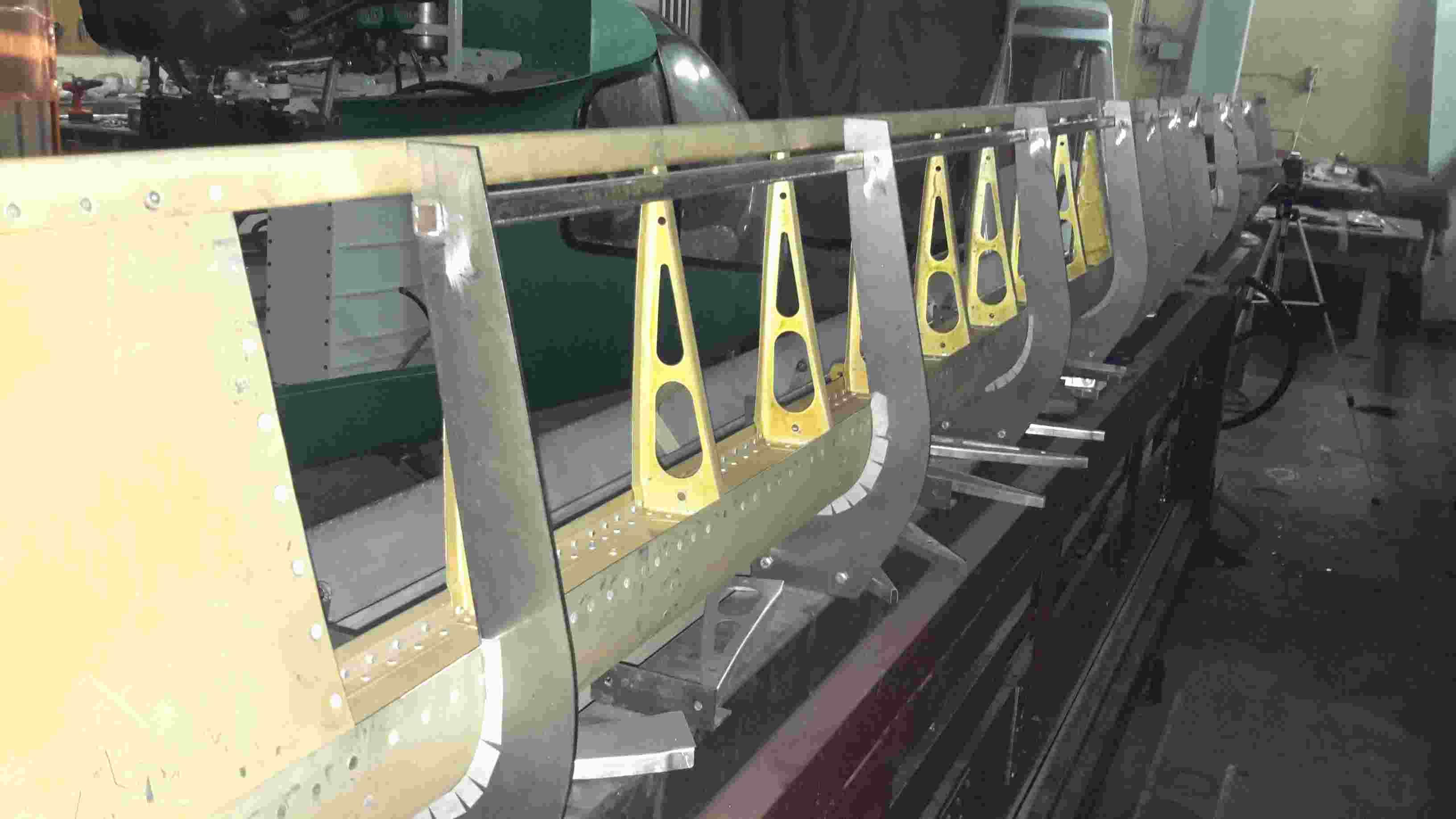

Авот так собираются те самые быстрые крылья
    96,6 КБ · Просмотры: 144
