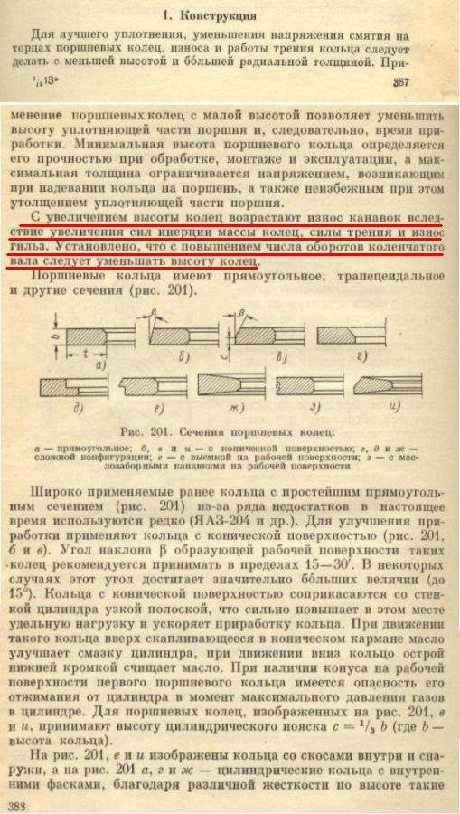

Не хочу Вас  "клеймить позором", пускай вместо меня это сделает книга ;D.

Петрович, ты невнимательно прочитал нас "PURSHEV"

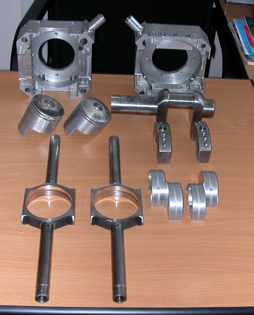

"cloud" и поспешил заклеймить нас позором с помощью книжки. Там написано тоже самое, что и у "PURSHEV". Кстати в крайнем варианте я применил, повторяю, узкие кольца. Ну, а раздолбать канавки кольцами может и на относительно тихоходном двигателе, но при определенных условиях. Кстати, горшки ЯМЗ-204 ну никак не сравнить с моими "восходовскими".
На этих поршнях еще широкие кольца

При всех условиях работы узкие кольца работают хорошо, но из-за того, что от них требуются повышенные усилия, оказываемые на стенки, и из-за других факторов, включающих высокие рабочие температуры, такие кольца вызывают ускоренный износ цилиндров и лицевой поверхности самих колец. Пока вы не создаете двигатель, который способен и часто будет развивать очень высокие обороты (более 6.000 об/мин), вы будете довольны широкими кольцами. Обычные кольца дешевле, работают дольше и достаточно надежно. В реальности, улучшение характеристик от использования тонких колец является таким малым, что может быть обнаружено только на испытательном стенде.
Думаю Володя, что я читал внимательно. Прочтите подчеркнутое там и там, и сравните, все тоже самое только наоборот.
