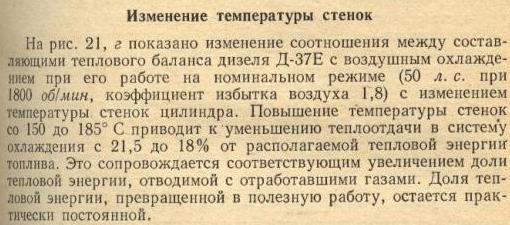

"PURSHEV"
В приведенной Вами статье сработал не так называемый "испорченный телефон", а ее написал человек, просто не разбирающийся в данных вопросах, а такое бывает сплошь и рядом.
Как я уже писал, ресурс АШ колебался от 200 до 500 моточасов.  Ресурс в 20 моточасов часов - назывался браком.
Остальное зависило от:
1). Заводов поставщиков (которые постоянно менялись)
2). От низкой квалификации обслуживающего самолет персронала.
3). От перегрузок двигателей во время полетов в условиях войны.
                                                                                                    и т.д.

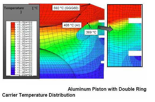

1).Для Вашего сведения, максимально допустимая температура самой горячей точки двигателя (на стенке, или донышке поршня), не поднимается свыше 400-450 градусов по цельсию.
Петрович, не гоните "ПуРгУ" извините на слове ...у нас все просчитано  😎
    36,9 КБ · Просмотры: 171

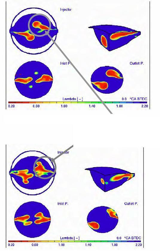

3). Что касается лучшего испарения топлива в цилиндре и его более качественного перемешивания в системах непосредственного впрыска в цилиндры, тут я готов поспорить. Так как в подобных системах впрыска нужно организовывать цикл с послойным распределением сгорания, а это ох как не просто.
Игорь - СОГЛАСЕН - впрыск, как и восток - дело ОЧЕНЬ ТОНКОЕ...недобиться, перемешивания, НиКаК
    53,8 КБ · Просмотры: 146

RVD:
Так, чтобы было всем понятно, докладаю, что двигатели с воздушным охлаждением имеют температуры "горячих" деталей (отностительно ДВС с водяным охлаждением) на 40-50 градусов выше... и не более.
Извините, но так только среднюю температуру по больничной палате можно считать.
Температура головки цилиндра с водяным охлаждением в 120 градусов считается ПРЕДЕЛЬНО максимальной, в то время как для воздушного охлаждения МИНИМАЛЬНО прогретой. Максимальная температура головки цилиндров воздушного охлаждения доходит до 250 градусов. Как видите разница явно не 40-50 градусов.
Если в Земной экватор вставить 1 метр, то диаметр увеличится около  15 сантиметров. "Раструб" у цилиндров действительно наблюдается, но не у всех двигателей. Чем горячее головка, тем выше термодинамический КПД. Чем ниже температура цилиндра, тем лучше его смазка.  Разность температур определяет величину конусности. Чем больше диаметр цилиндра - тем больше абсолютная величина разности диаметров средней и верхней его части  - тем больше выработка колец в поршневых канавках.
Механическая выработка верхней части цилиндра с описанным явлением ничего общего не имеет - это другая тема.
"RSM"
... разница в температуре может быть и больше, но средняя температура остается. Она нужна для подсчета теплового баланса двигателя.
Фторя Вам - почему выше нельзя, даже в двигателе воздушного охлаждения. Смазка цилиндров (и колец) возможна лишь до температуры масла  в 140 градусов, выше этой точки смазка не работает (не смазывает, а масло кипит !!!). Это и есть тот верхний предел, который достигнут на сегодняшний день. Прибавте сюда температуру стенки градусов 40 (примерно до 185 градусов), вот и все.
"Температурный раструб присутствует", но кольца их канавок выпрыгивают не по этой причине.

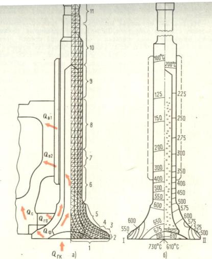

"TNVD"
Красивая картинка, которую Вы здесь привели, либо диверсия, либо самоделка. Почему. Максимально допустимая рабочая температура кремнистого алюминия всего 420 градусов (за точность до градуча не ручаюсь), дальше алюминий очень быстро теряет свою прочность !!!. У чугуна температура выше, но не на 300 градусов, а в пределах 100 градусов. Но и этот резерв не используется, иначе двигатель начинает скручивать от температуры, и масло при такой темпрературе превращается в лак.
Клапан на заставке, единственная деталь в двигателе, температура которого достигает 750 градусов. Тот же температурный предел и для лопаток газовой турбины.  В тех газовых турбинах, где рабочая температура поднята до 1450 гр. цельсия, используются керамические лопатки, на чуть более низких температурах - лопатки с водяным охлаждением.
Есть еще пара обстоятельств, которые не позволяют в двигателе воздушного охлаждения поднять температуру стенок: Падает коэффициент наполнения двигателя, и чем выше температура в камере сгорания, тем он ниже. Второе. Снижается общая степень сжатия из-за опасности детонации рабочей смеси до момента зажигания.
    27,7 КБ · Просмотры: 145
