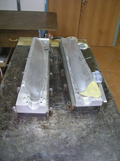

Продолжаем рассказывать о производстве винтов ,AVS-PROP Фирмы Авиаспектр.
Матрицы используемые в производстве металлические ,что позволяет использование давления, хоть до 25 атм, при формовке лопасти и температуры, в качестве носителя температуры используем воду ,это позволяет очень точно выдерживать температурный режим  ,что в результате дает более высокие механические свойства пластика.

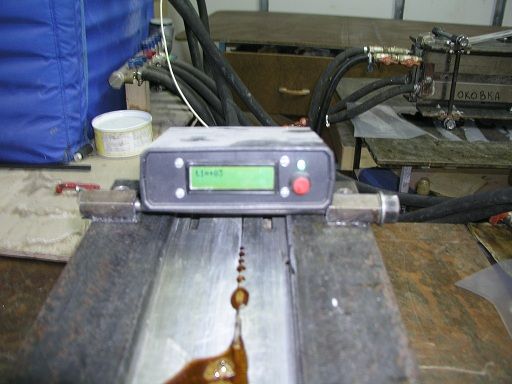

Контроль температуры через термостат, который суммирует температуру на входе и выходе отслеживая заданную температуру.

температуру матрицы отслеживают в двух точках,в районе комля и ближе к концевому сечению  лопасти, цифровой термометр четырех канальный

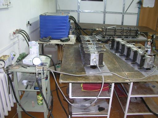

технологический цикл четыре часа , одновременно "пекутся" четыре лопасти

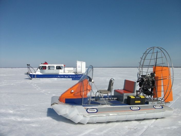

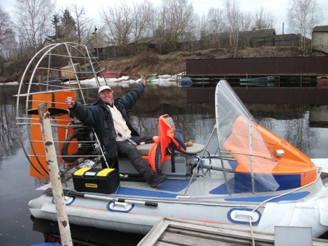

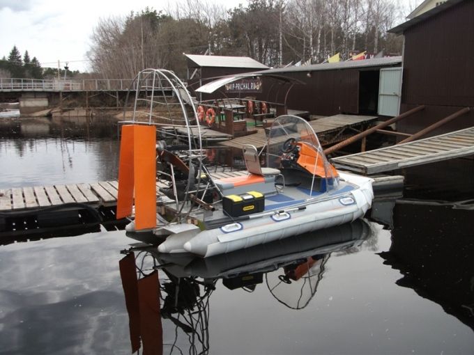

Делаю аэроглиссеры . Использую Ваши винты .
Получил тягу 160 кг ( на месте)
РМЗ-500  ,один карб,  с резонатором от " дюка ",
редуктор поликлин 2,56 ,
винт двухлопастной ф 1.74
На оборотах 6500.
Видео :  http://youtu.be/r2ZBptMhAPE
