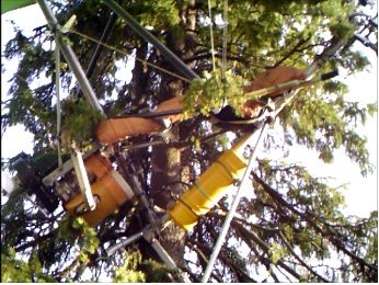

Если возможно, то частичной разборкой.

Два года назад вынимали из леса аэрошут. Висел на высоте около восьми метров, на двух елках. Крепили блок на одном дереве, выше аппарата, веревку через блок держали лебедкой, установленной внизу. Другое дерево спилили. Затем опускали, срезая мешающие сучья. После этого рубили просеку около километра, чтоб выйти из леса. Снятый аппарат волокли снегоходом. Операция длилась почти неделю.
Примерно как у Romaluga - товарищ мой на дельте "сел' на самую огромную в округе березу - засел на высоте около 15 метров. Опускали так - без разборки целиком - сперва закрепили аппарат к стволу - затем под ним на березе спилили все сучья до земли - потом над дельтой поставили пару блоков через сучья/или к стволу приспособили/ и с земли на длинных веревках опустили на землю .  В данном случае пострадала только береза. Просеку из леса рубить не посчасливилось - деревья не густо росли 🙂
