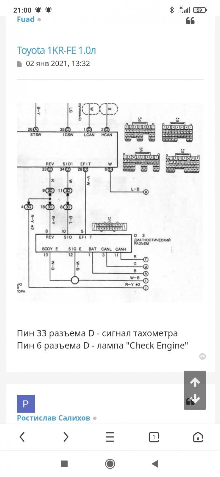

4 провода, +, -, подсветка, сигнал тахометра. Три провода подключил светится, при включении зажигания идёт проверка тахометра а вот с сигнальным бегаю вокруг мотора методом тыка, уже все "обрезки" проводов на эбу прощупал, нифига. Нашёл в интернете вот такую картинку, а что это за разъемная D не знаю. Вроде диагностический но у меня такого нет, вроде даже и проводов нет от него
Обычный китайский на Тойоту вероятно не подойдет. Там сигнал формируется в мозгах и он вероятно совсем другого уровня, а может в мозгах и вовсе нет этой опции. Это лучше выяснить у автоэлектронщиков. С мозгами я бы не шутил. Как выход из положения можно попробовать эксперимент с намоткой нескольких витков сигнального провода на высоковольтный, как у датчика моточасов. Не уверен что получится, а если получится, то будет врать в зависимости от количества искрообразований за один оборот. Классический китайский тахометр использует напряжение на катушке что-то около 90 вольт. Могу ошибаться. Их применяют в основном для мототехники.
