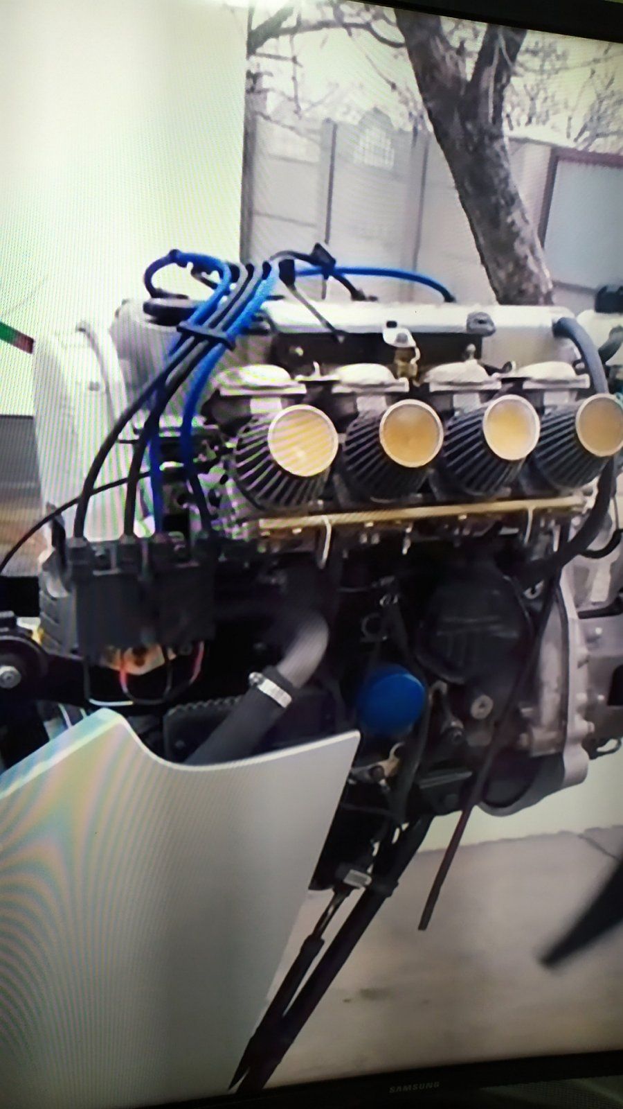

Ещё вопрос, не подскажете от кого или чего данный мотор? Похож на мотоциклетный, вроде. Спасибо за помощь))

Ещё вопрос, не подскажете от кого или чего данный мотор? Похож на мотоциклетный, вроде. Спасибо за помощь)) Посмотреть вложение 498347
Это явно: Хонда серии D
Использовался двигатель на автомобилях Хонда: Цивик, НRV ... .
Карбюраторы не по заводу, мотоциклетные, зажигание похоже от ВАЗа ... .
Спасибо за помощь, да он самый d15b без втека. Сейчас нашёл в нете инфу. Думаю будет "повеселее" чем 1 крфе!?
Катушки от Нексии
Карбюраторы от мототехники , но запустить мотор на нулевиках и настроить смесь без аирбокса очень сложно

Как считаете, ампер на 20 по типу мотоциклетного сможет подойти? Вернее, запустить? Вы не пробовали? Спасибо
У меня на мотике 1200 кубов 4 цилиндра запускал обычный аккумулятор TYUMEN BATTERY Аккумулятор для мототехники TYUMEN BATTERY Мото 12V 6мтс-9 А/ч
Пробуйте
Но на мотоциклах нету втягивающего и например 2 цилиндровый двигатель большого объёма и или например Yamaha v max 1200 v образный 4 цилиндра - такой аккумулятор не заведет
