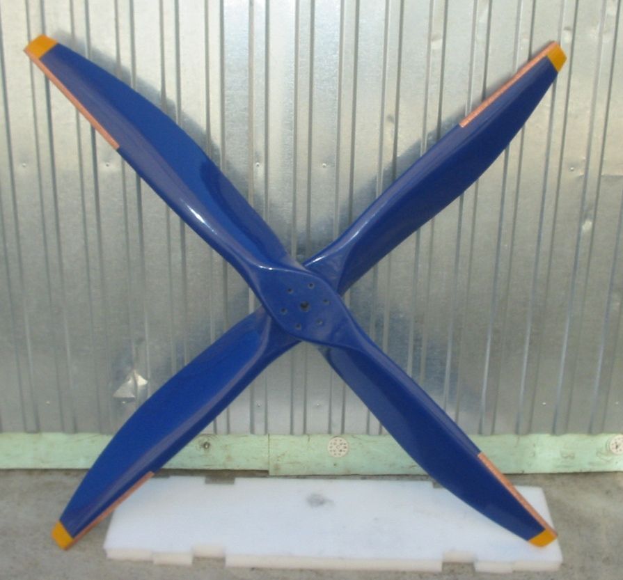

Действительно,в данном случае важна статическая тяга. Исходя из ограничения по диаметру 1,7 м (для ограждения),диаметр собственно винта будет 1,6 м. Обороты винта я бы ограничил 2,5 тыс. ,и расчитывал на 3-4-х лопастный. Проще (и лучше) всего приобрести такой 3-х лопастный винт у наших производителей пластиковых винтов.  4-х лопастный деревянный(2 скрещенных моноблока) примерно такой,как на фото(моего изготовления) 😉
    75,3 КБ · Просмотры: 187
