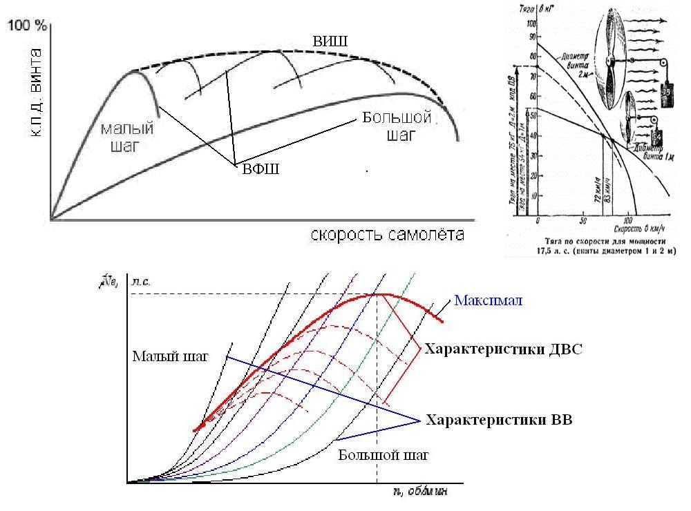

@ MaestroEv
Авиация - искусство компромиссов, а Вы продолжаете навязывать зачатки своих познаний окружающим, выдавая их за академическую истину. Без учета пожеланий окружающих, без знания их техники и УЭ.
При этом Вы сплошь и рядом прибегаете к фразе "Или не прав?" и демонстрируете неприемлемость применения Ваших "познаний" для части владельцев ЛА (упала скороподъемность, увеличилась длина разбега).
Азы, которыми Вы захламили множество веток, известны даже большинству ленивых (здесь на форуме и у моделистов).
Вот плакатик, наглядно демонстрирующий Ваши потуги. А есть и продолжение - согласование СУ с "потребностями" ЛА и его владельца...
Пользуйтесь и успокойте свой гонор.

Ну вот,  можете же! Тогда непонятно зачем нужны были оскорбления. Тон не понравился? А как по письму тон узнать? Нравоучения привиделись? А я просто писал свое мнение, как есть. Если б эта картинка была среди ответов топикстартеру, то я б не стал вмешиваться, все б было и так понятно.
  А так.. я просто объяснял как мог,  не будучи профессионалом от авиации. Потому и слог быть может у меня корявый и ухо режет, ну уж извините - я любитель, а эксперты на то и эксперты, что бы понять и перевести на авиационный язык или указать на неточность. А оскорблять через инет - не очень хороший признак.
Спасибо за графики  - они лучше тысячи слов для этого топика и подтверждения моих слов - только увеличивая шаг  и тем самым снижая КПД винта можно значительно увеличить скорость самолета и увеличить КПД самолета. Что и требовалось доказать.   Или это опять вижу только я? 🙂
только увеличивая шаги тем самым снижая КПД винта можно значительно увеличить скорость самолета и увеличить КПД самолета. Что и требовалось доказать.
Поставьте мулетку - щастье и правота Вам будя обеспечены ;D

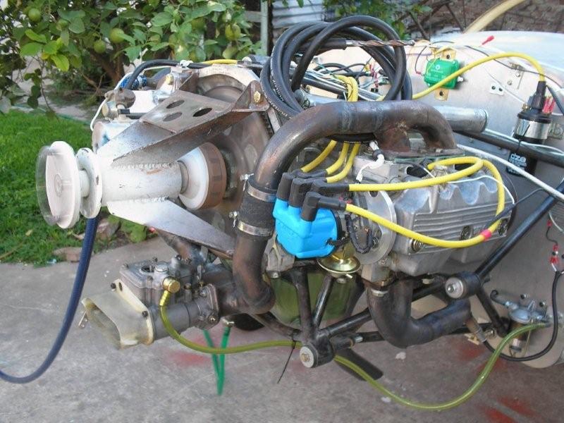

Добрый день. Под такую силовую установку какой винт посоветуете...субару еж20. Без редуктора.

навряд ли вы снимете мощность без редуктора, диаметр винта по скорости конца чуть больше метра.
Диаметр винта = 80 см. Снимите 154 кг тяги при КПД винта = 0.183 на скорости 10 м/сек.
Лучше взять другой мотор по  легче и по дешевле.
Винт только деревянный моноблочный. Диаметр 1,5 м. Шаг подобрать такой, чтобы быстрее 3600 об/мин не раскручивался.
Какой бы тип винта Вам ни попался, обязательно его концы должны быть овальными и ни в коем случае не прямоугольные. Этот будет сильно тормозить и тяги не даст.
Это ж надо, так нажраться! А чем обусловлена линейная скорость вращения конца лопасти скоростью в 293 м/сек? Неужели овальным концом лопасти?
