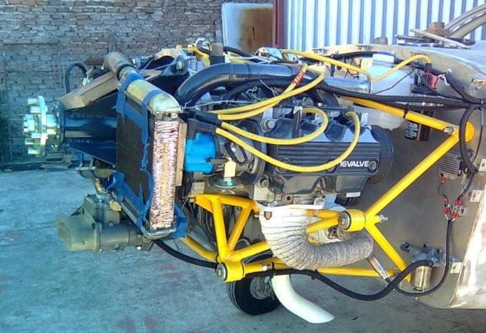

Взлетать на оборотах 3500 на Субаре нельзя - это навскидку 30 - 40% мощности максимум. Взлет (даже с учетом затяжеления винта на земле) это не менее 5000 - 5300. В этом случае винт без редуктора максимум 1000мм. Чтобы снять с него мощность при таком диаметре надо поставить 5-7 лопастей (это уже ближе к вентиляторной установке) КПД в этом случае на уровне плинтуса.
Поэтому еще раз: для этого двигателя ( только как пример) редуктор Чернова и 104 винт Лугапроп. Отлично себя показало.

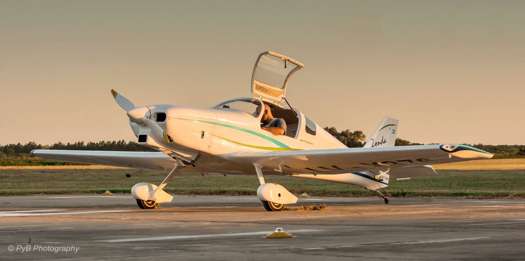

    210,1 КБ · Просмотры: 182
@ KAA
По внешней характеристике N(3200) = 62 л.с., N(3600) = 64 л.с.
Винт СДВ-1, 1,5 м, отн. шаг 0,52. Винт рассчитывал на макс. скорость 110 км/ч.
Я вот думаю, мощность, мощность.... А всякая ли мощность мотора нужна самолету, если летим без редуктора? Ведь тогда летим на максимальном крутящем моменте.  Да мощность по итогу меньше. Ну и фиг с ней, зато мотор дольше жить будет.
Из практики. На моделях ставили редукторы, когда было ограничение по кубатуре.  Сейчас вместо мотора 20 кубиков и редуктора - ставят 60 кубиков. Все. Уменьшая обороты и мощность - повышаем моторесурс.  Лишний вес? Редуктор тоже весит что-то и надежным его не назовешь.
