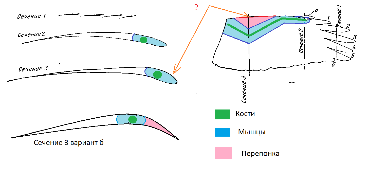

Про методику измерений регулярно в книгах жалобы. Мой же вопрос про перепонку вот в чём, встречаются профили птичьего крыла с утолщением на передней кромке. Например, я приложил кусок из Тихонравова. И условно добавил схематично расположение костей, мышц и перепонки. Вопрос том, откуда там утолщение. По строению в крыле есть кость, на кости мышцы, вокруг мышц кожа, на коже перья. И вот на приложенных сечениях , для "сечения 2" я могу понять откуда в начале профиля утолщение (там кость с краю, вокруг кости мышцы). Но в сечении 3 кости не находятся у края и на краю "голая" перепонка (за исключением перьев), тогда там вероятнее "сечение 3 вариант б" (требует уточнения, но утолщения на краю быть не может)
Вы сами ответили на свой вопрос, там перья.
Сейчас прощупал, обычная тонкая кожистая перепонка. Крыло в несколько раз толще за счёт перьев и наружная поверхность гладкая, совсем без складок. Жёсткость обшивки обеспечена размерами перьев. Вдоль передней кромки они очень короткие.

и этот кусок кожа+ перья толще, чем кость+мышцы+кожа+перья в сечении 2 ? :unsure:

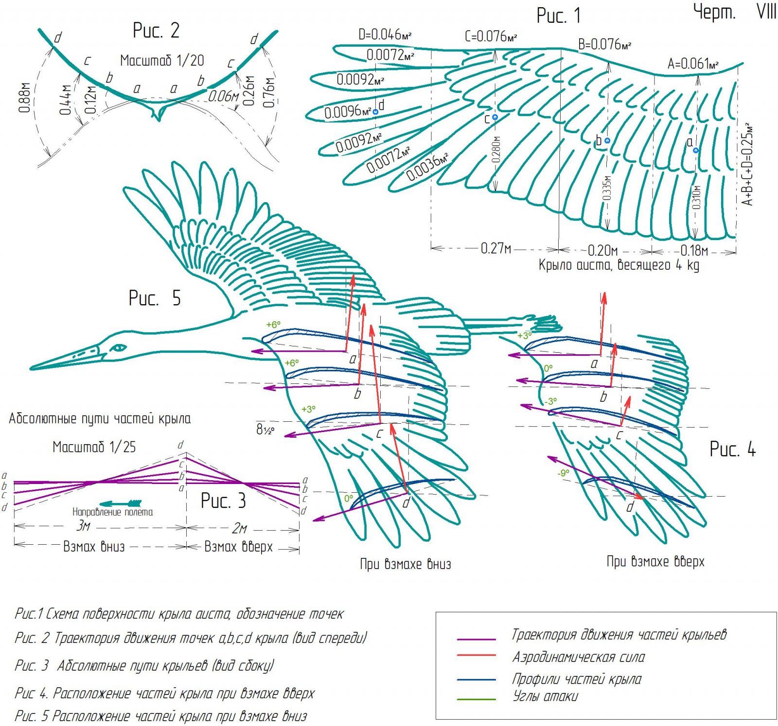

Спасибо за ответ. Так никто и не спорит, что птицы летают. Я с этого и начал. Я только заметил, что если строить машуший ЛА по той теории, что описана у Лилиенталя, то будут проблемы. И таки я нашёл что Лилиенталем соглашались не все. Нужна другая теория.

Я перерисовал исходный чертеж, с учётом ваших, очень точных замечаний. Спасибо. Исходный чертёж был качественно сделан, и получился очень плотным по информации, и черно белом варианте с учётом низкокачественного сканирования, мне такое воспринимать тяжко. К тому-же в скане некоторые числа не читались.

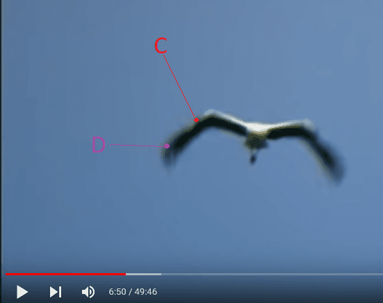

А в отдельной ветке, в частности можно обсудить про углы на плоскостях С и D , как например на этом фото, насколько они соответствуют тому, что описано в книге. Этот кадр взят из фильма про аистов youtu.be/_SQej8At9Jk?t=410. Например, именно на 6 мин 40 секунд аист улетает от камеры (можно снизить скорость до 0.25 , или скачав фильм через VLC или другой плеер, снизить скорость ещё ниже)
Толще или не толще надо смотреть по конкретному профилю. Срисовать его мне пока лень, это нужно птицу фиксировать в специальной приспособе, что для неё неприятно, а для меня сложно.
В рисунке аиста не учтено что при интенсивном махе вверх крыло как жалюзи раскрывается. Экономичные летуны предпочитают не "распальцовку", а сужающееся крыло. Если посмотрите на соколов, голубей, уток, куликов, чаек и так далее, то в основном у них крыло с сильным сужением. Что-то среднее между эллипсом и треугольником. Прямоугольные крылья предпочитают сухопутные парители и как ни странно стрижи.

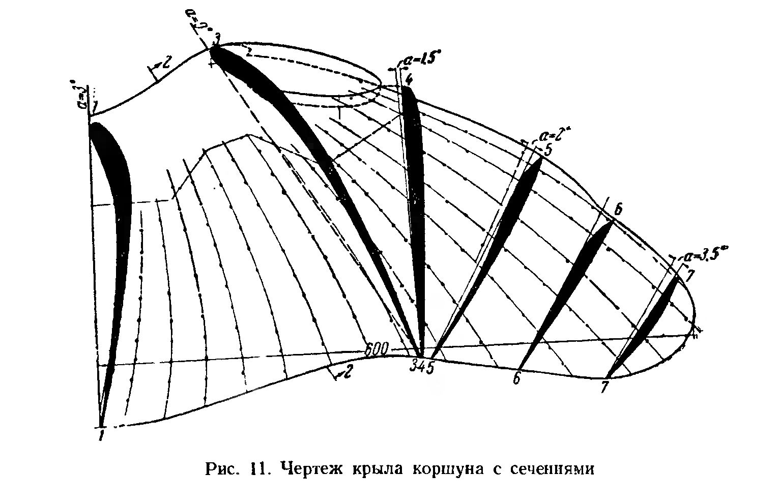

Понимаю, это сложно. Когда нибудь в будущем, если будет возможность, то было бы здорово. Просто ещё этот профиль примечателен тем, что например, у Виноградова для крыла коршуна (приложен) показано это место (сечение 2), но для него профиль не отображён, при том, что для сечений 1, 3,4,5,6,7 они указаны. И ещё я правильно понимаю, что эта перепонка постоянно в натянутом состоянии (очень эластичная) или она натягивается только при максимальном размахе?

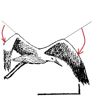

А сейчас , может знаете, на картинке что я указал, да и на видео тоже, видно что при начале взмаха вверх "кисть" (манус) поворачивается "вниз", т.е. крыло из почти плоскости превращается в две. Собственно вопрос - за счёт чего происходит этот поворот кисти? (добавил картинку из Васильева "Основы полета моделей с машущими крыльями с.68 с красными стрелками по интересующему движению)
[/QUOTE]
Поворот кисти на уменьшение угла атаки у орнитологов называют пронацией кисти происходит пассивно под действием скоростного напора (присоединенной массы воздуха в начале маха) Супинация в момент между махом вниз и вверх активно - кисть при складывании крыла из за особенностей сочленения костей супинирует
Так утверждает Шестакова ГС книга (если судить именно по орнитологической части) достаточно полная когда то брал в библиотеке сейчас выложу несколько вырезок
Ну наверное всё-таки не совсем пассивно !
"Конструкция" кисти просто позволяет манусу двигаться таким образом, но происходит это только тогда, когда птица своим волевым решением и своими (хоть и маломощными мышцами кистевого сустава, но всё-таки довольно значительное влияние усилиями) мышцами осуществляет эти движения. Воздушный скоростной напор просто помогает тем мышцам. Если птица (даже такого типоразмера, как аист, журавль, орёл и прочие подобные) пожелает махнуть своим крылом снизу вверх без сгибания крыла в кистевом суставе, то хоть и не без значительного для нее усилия, она это сделает.
Вот у этого изделия "манус" и действительно поворачивается чисто пассивно (тут и аэродинамика и инерционные силы. Но всё-таки в этом случае больше инерционнах сил, чем аэродинамических.):
