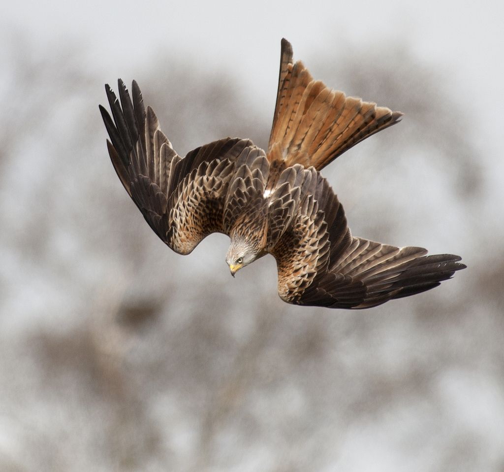

P.S. Если есть фото именно пикирующего , орла, хотелось бы видеть, т.к. яндекс, внезапно, на запрос "пикирующий орёл" вываливает либо орлов в разных позах например в тороможении перед тем как захватить добычу, но не пикирование или таки соколов или скопу, которые таки пикируют.
Поищите видео где беркут пытается горного козла или барана утащить. Там было пикирование с полностью прижатыми первостеменными маховыми. Весьма необычная форма.
