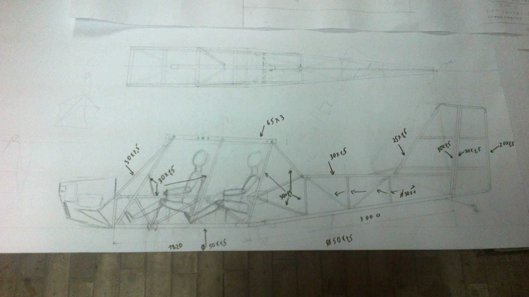

jurki Я люблю строить самолеты! Заблокирован Откуда крым 21 Дек 2014 #1 решил построить самолёт , материал трубы д16т нужна консультация по конструкции каркаса фюзеляжа ,чертёж прилогаю Вложения 2014-12-21-093.jpg 222,5 КБ · Просмотры: 163

I iae Я люблю строить самолеты! 21 Дек 2014 #4 Какой вес? Какие перегрузки закладываются, размеры фермы? В общем надо ещё кучу данных. И уважайте народ. Обведите ручкой рисунок. Ничего не видно.

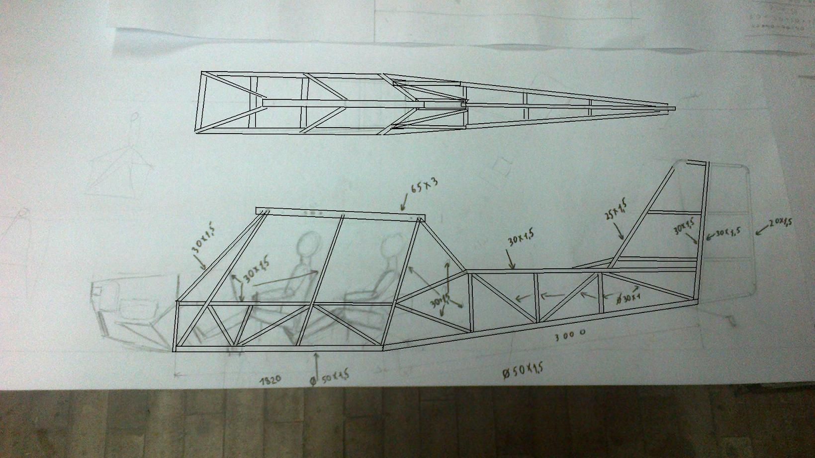

jurki Я люблю строить самолеты! Заблокирован Откуда крым 21 Дек 2014 #5 как смог , вес 500 - 550 по перегрузкам + 4 - 3 могу посчитать аэродинамику , а с расчетами на прочность не силен Вложения 2014-12-21-093_001.jpg 193 КБ · Просмотры: 138

Petr 663 Я люблю строить самолеты Откуда Ростов-на-Дону 21 Дек 2014 #6 Самолёт Витальича похожей схемы и клепаный из дюраля http://www.reaa.ru/cgi-bin/yabb/YaBB.pl?num=1383590146/53#53
