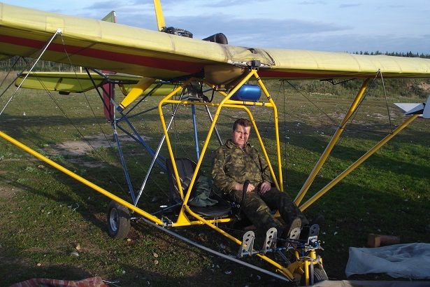

Квик сильвер отличный аэроплан, но как Вы заметили диапазон скоростей очень мал. Я пробовал на 200 м дросселировать СУ на нём, небольшое кабрирование исправляется дачей ручки и довольно интенсивно т.к скорость падала со 100 км/ч до 80 почти мгновенно, далее как полет на обычном планере, планирует с качеством не ниже 10 в одного вдвоём не пробовал к сожалению.
