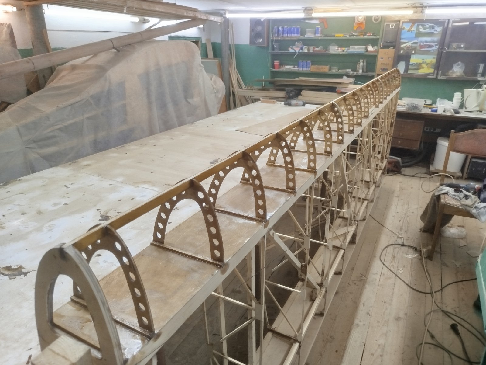

Добрый день. Не подскажите кто нибудь , я зашил лобик крыла фанерой 1 мм и мне кажется жидковато. Хочется ещё положить один слой стеклоткани на смоле, нашел стеклоткань 100гр/м.кв. но не знаю кажется ткань толстовата. Подскажите какую ткань искать , какой плотности?заранее спасибо.
    280,6 КБ · Просмотры: 221
