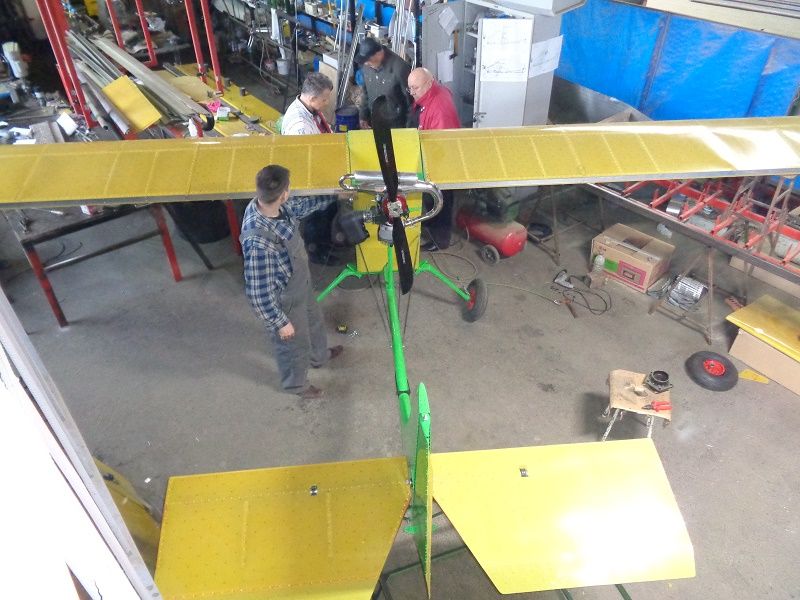

НП.Может стоит сразу за кабиной какую нибудь тряпочку надянуть (по двум подкосам которые держать хвостовую балку)Получится хоть какой то обтекатель за перегородкой пилота.весу две копейки ,зато без мощной трубуленции  за кабиной и товарный вид приобретёт🙂 😉
В отсутствие заднего винта высоко закрепленные подкосы наверняка не плохо разгружают заднюю балку. Можно наверное ее заметно облегчить?

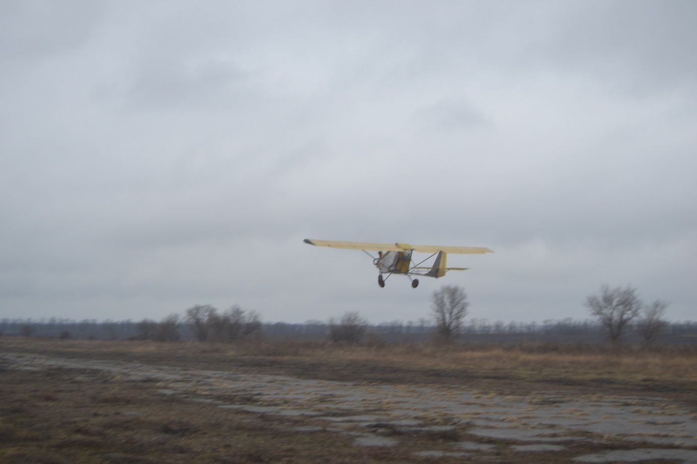

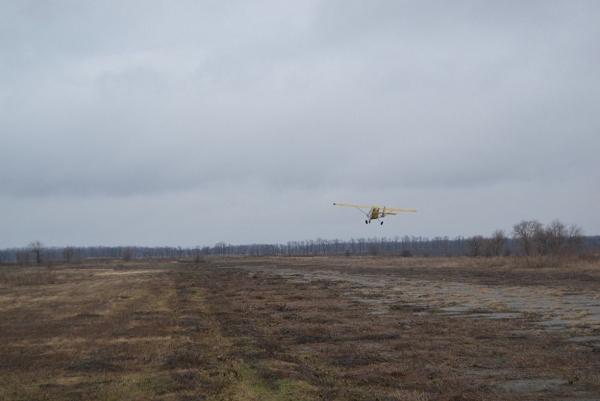

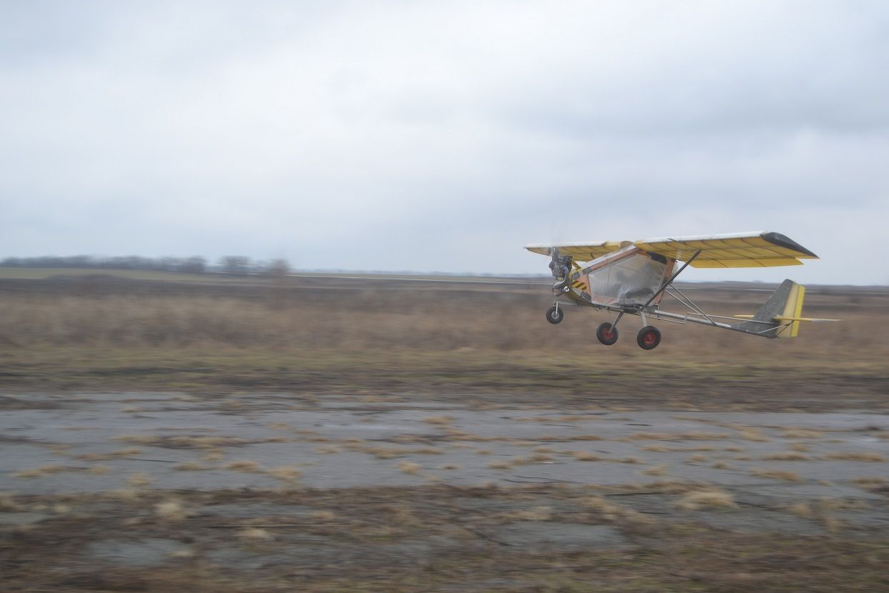

ура был облёт с полным кругом. погода дрянь боковой ветер перпендикулярно взлётной полосе. дождь. посадка впечатлила. почти поперёк полосы. ю-2 подняли !       видео будет.  ура!
       Примите поздравления!  Очень рад за вас!

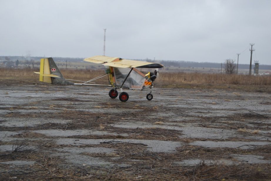

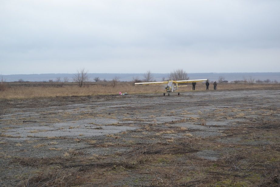

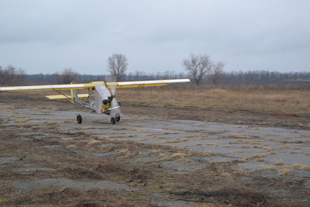

Третий день наземных испытаний самолета Юниор в тянущем варианте 5.02.16.
Фотографии процесса испытаний.
    84,9 КБ · Просмотры: 387
Да, бросает  самолет  не  по  детски, но  всё  равно  это  результат, поздравляю,  пилоту  отдельное  поздравление.......... 😉

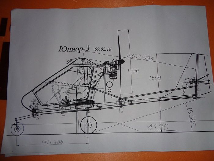

Обтекатель запланирован (см. стр 10, вид сбоку), но пока не сделан из-за дефицита времени и скорейшей необходимости оценить аэродинамику самолета, характеристики устойчивости и управляемости (летная оценка) и выявить конструкционные недостатки для принятия решения
о внесении необходимых изменений и дополнений в конструкцию самолета.
добавим ю-3 на ветке юниор

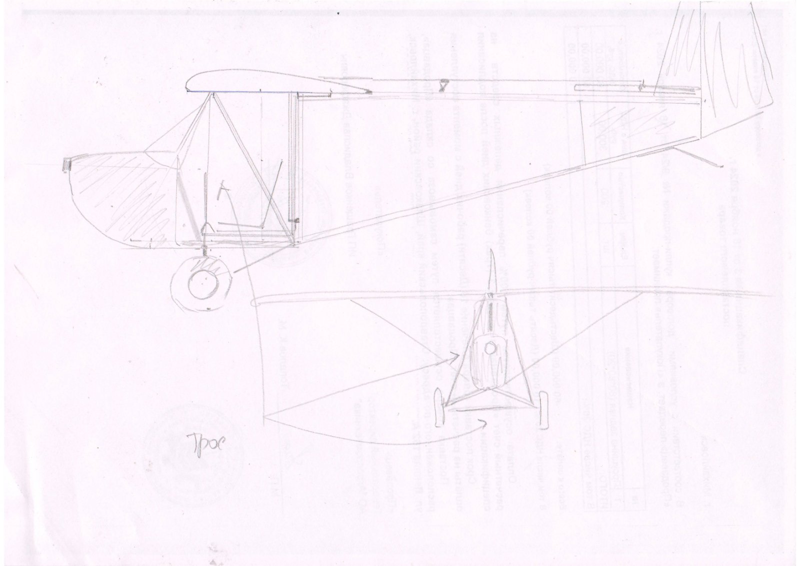

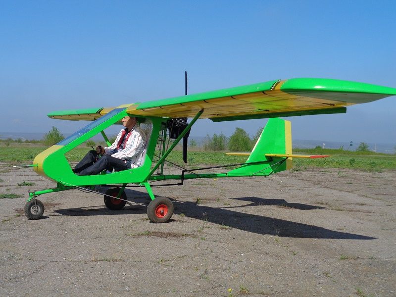

Для затравки) Плоская рама из 50х50х3. Подкос V образный приходит назад. Спереди троса на шасси , как на Птенце 1
