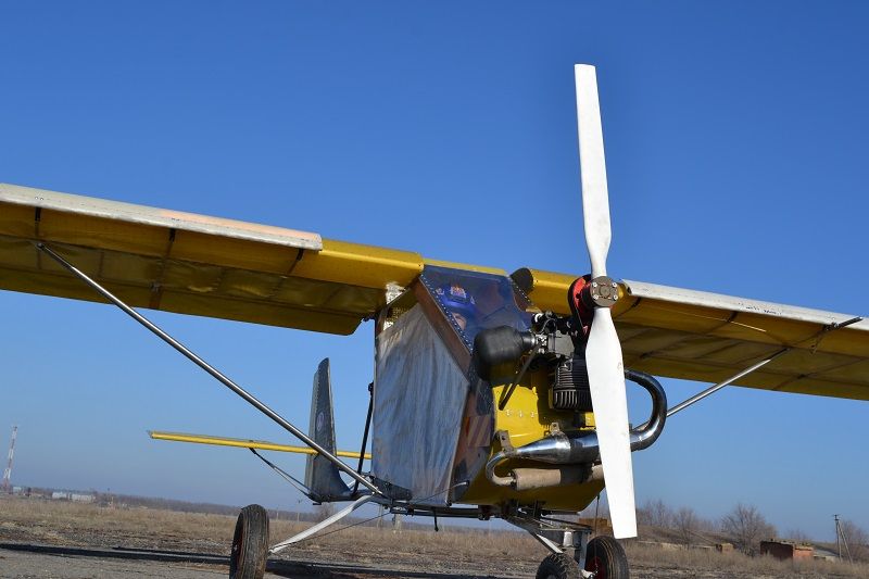

=проверка винта. стабильно 70 кг. при влажности 95%. винт немного доработан.

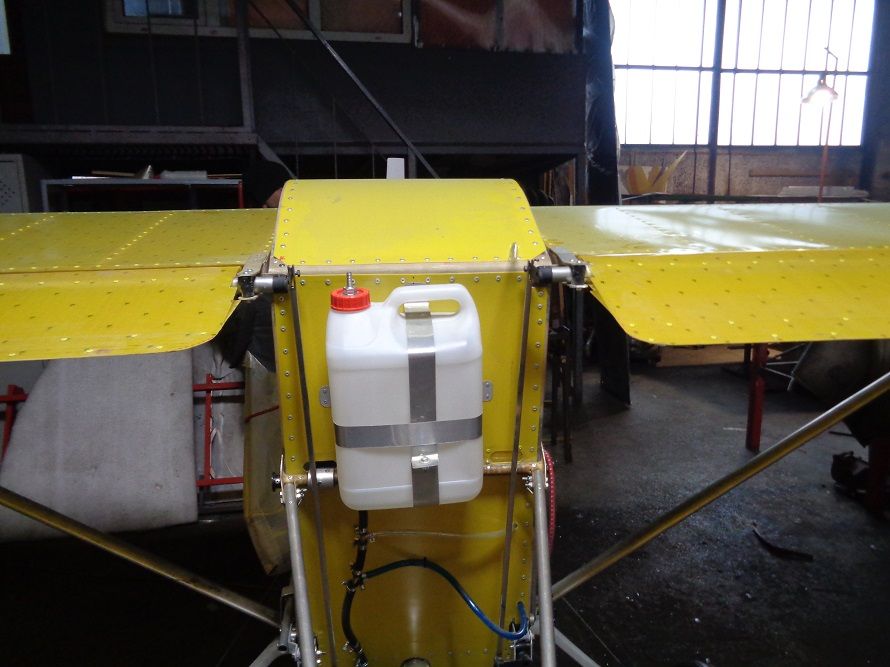

На фото в #338, отверстия шпангоуте мыши прогрызали?  😉
Не сдержался... :'(
ЗЫ: "Передайте государю, чтоб ружей кирпичом не чистили..."  Лесков, "Левша"

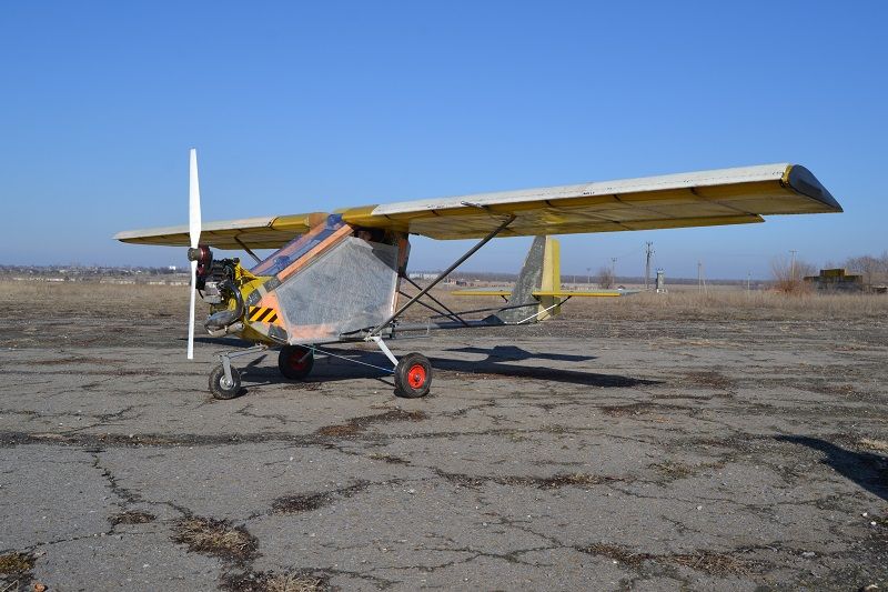

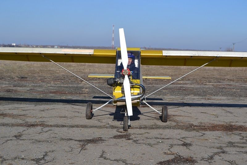

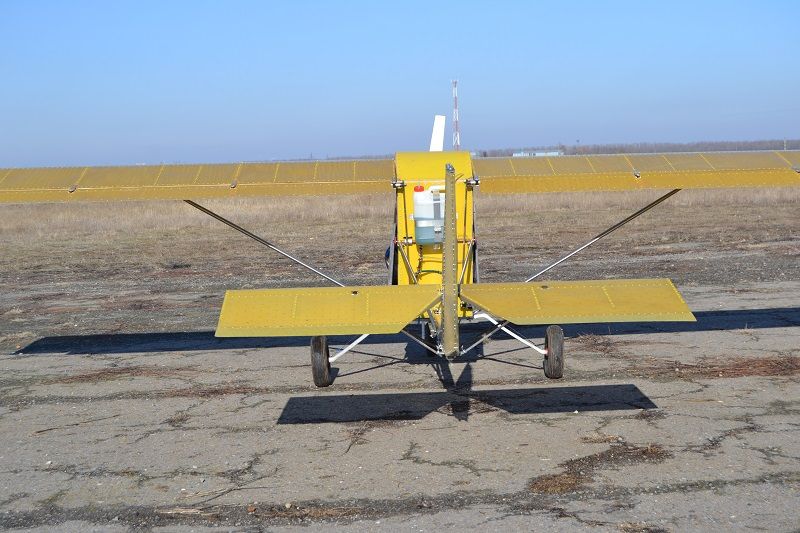

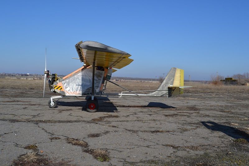

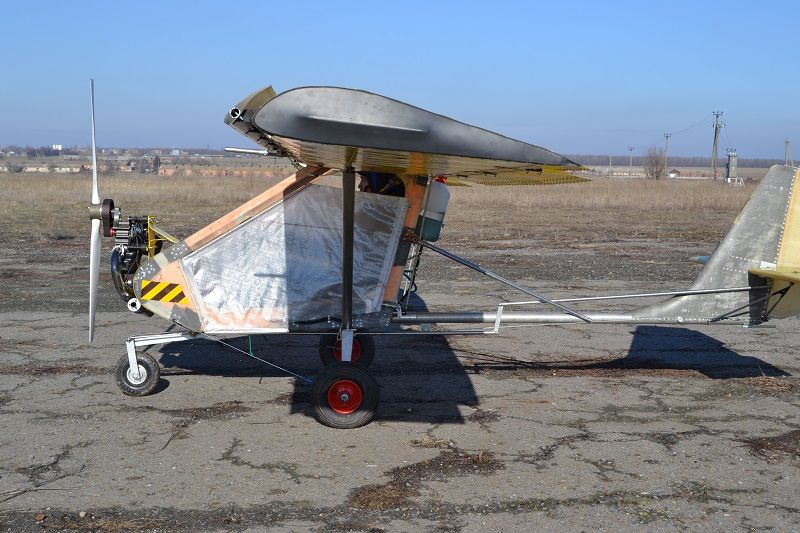

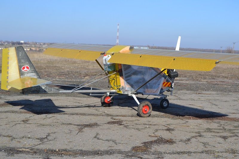

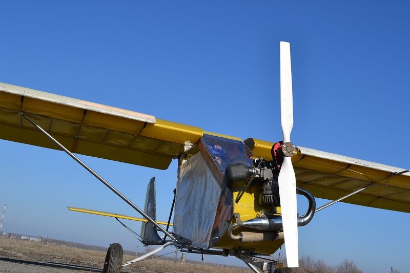

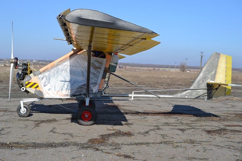

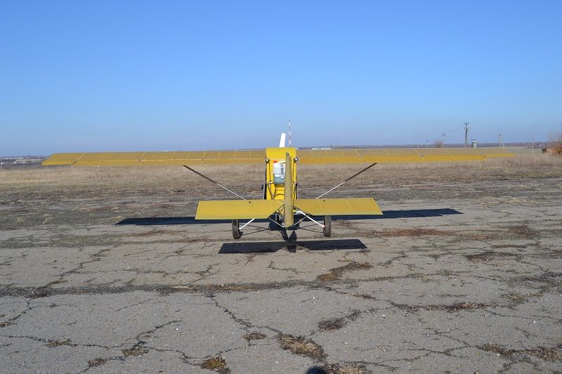

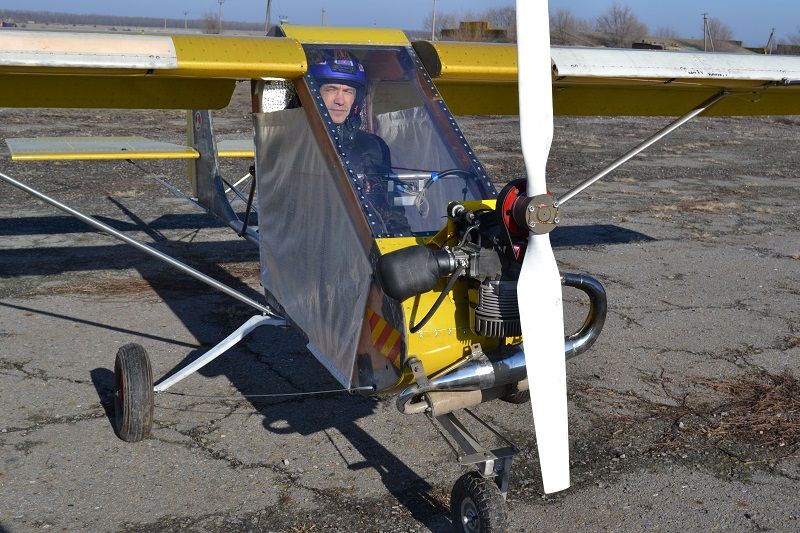

ЮНИОР 2. 02.02.2016Г.Аэродром "Троицкое" г.Таганрог проведены испытания , запуск двигателя, работа механизмов, контроль приборов, сделаны пробежки до отрыва переднего колеса. В ходе испытаний усилился боковой ветер под 90 градусов до 5-7 м/с,полеты перенесены. В целом пилот удовлетворен кабиной, управляемостью самолета на земле, та например: на скорости 20 км/ч при встречном ветре под 45 градусов 5-6 м/с самолет уверенно поднимает переднее колесо до положения взлетная, легко управляется по тонгажу и направлению движения, в ближайшее время продолжим испытания.  Характеристики самолета: сухой вес 90 кг, вес пилота 80 кг, топливо 5 кг, площадь крыла 7,6 кв.м, мощность двигателя 29 л.с. при 8000об/мин., статическая тяга на земле 70кг, диаметр винта 155 см.
P.S. Замечания участника форума по качеству изготовления отдельных узлов принимаем, мышей с участка уберем и накажем  по всей строгости закона. Спасибо за дружеское замечание.

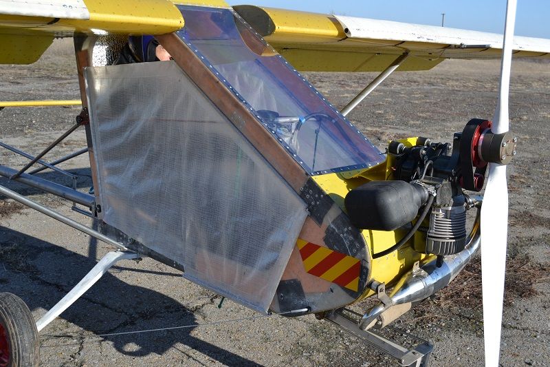

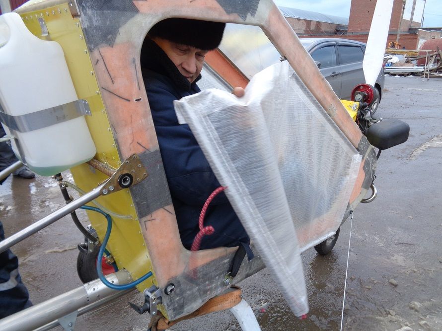

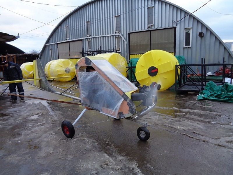

дверь  шторка весит по 0.25 кг комфортно в кабине хотя внешний вид плохой  сделать  фонарь  это  вес  ... если есть мысль как и из чего сделать чтобы было бы  комфортно и красиво с  благодарностью послушаем лучше фото .
Загляните на ветку АРГО , там Алексей выдул фонарь из ПЭТа , материал очень прочный , толщины начинаются от 0.5мм а каркас можно сварить или склепать из ад31т . Сам планирую делать так на одном из проектов . Веса практически нет .
спасибо  33 rus  посмотрел  212 стр  там  толш 2 мм это по весу не проходит  здесь что то вроде бы дакрона но более доступному  по закупке.
НП.Может стоит сразу за кабиной какую нибудь тряпочку надянуть (по двум подкосам которые держать хвостовую балку)Получится хоть какой то обтекатель за перегородкой пилота.весу две копейки ,зато без мощной трубуленции  за кабиной и товарный вид приобретёт🙂 😉
Приветствую! Я использовал легчайшие дверцы с  деревянным каркасом из реек примерно 10 Х 10 и обшивкой прозрачной лавсановой плёнкой, как на авиамоделях. Но сейчас эту плёнку нужно так же доставать, как и ПЭТ.  В вашем случае, как уже посоветовал Самоделкин лучше каркас из алюм. сплава, обшить снизу вашей СТЭФ 0,5, а сверху окошко - ПЭТ или оргстеклом.
