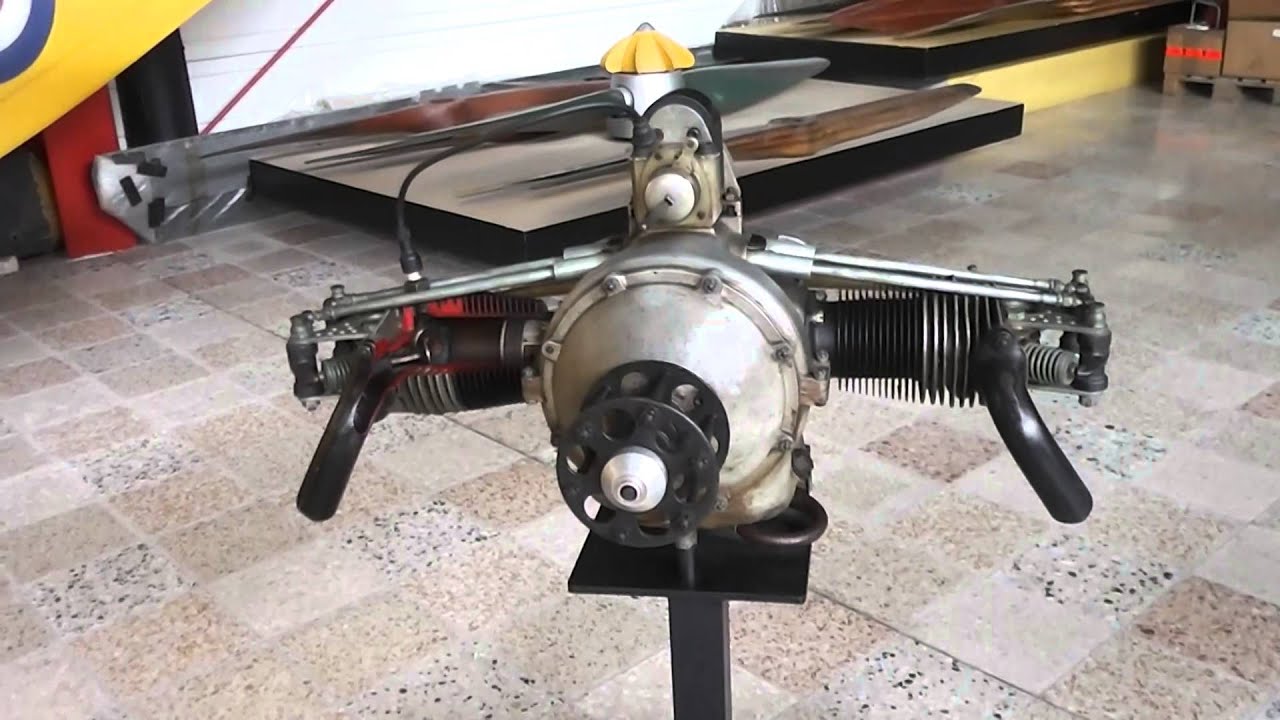

400  часов................. 😱 😱 😱  круто.  Знаешь  мой  приятель  мучается  с  выбором  мотопланера, хочет  двухместный  с  автоконверсией,  я  ему  предлагал  Ульф  повторить , интересно  двухместные  есть такие?
О, здесь я имею что посоветовать: Klemm 25! Это старый хорошо проверенный деревянный двухместный самолёт 30х годов, неплохой планер. Их построено было в своё время 600 штук. Если я правильно помню, он даже с Визой 34 лс с двумя человеками на борту ещё способен подняться в воздух! Минимальная моторизация, с которой он выпускался - 22 лс! Представить себе сложно... Наверное, немного существует таких самолётов, хотя разумнее всё же ставить туда 50-60 лс двигатель. Ну и это, конечно, по весу не СЛА.
Р.S. Не знаю насколько он строг в пилотировании. Мессер был очень строг, это в то время была норма.
https://de.wikipedia.org/wiki/Klemm_Kl_25
Кстати, на Klemm 25 в 30е годы девушка по имени Элли Байнхорн совершила в одиночку кругосветное путешествие. Вот это я понимаю "героизм"! И мотор у неё был поначалу не мощнее и не надёжнее моего. Она написала книжку, я её читал. Пишет что при сильном встречном ветре её обгоняли велосипедисты 🙂 Правда, ей понадобился для завершения путешествия второй самолёт, потому что первый она потеряла где-то в африканской пустыне. И через горы она летала по пути в Сирию, а там горы до 3 тысяч метров...
Правда и двигатели там были не 25 сильные, а авиационные Аргусы в 120 л.с. А подговка всего  было просто на высшем уровне
https://de.wikipedia.org/wiki/Klemm_Kl_26
KL 25a и KL 25b выпускались с 1927 по 31 год с мотором Daimler F 7502 22 лс.
Если вы про Элли, то она летала сначала на KL 25, а в кругосветку отправилась таки на KL 26, но, если я правильно понимаю, поначалу с 80-сильным Аргусом.
