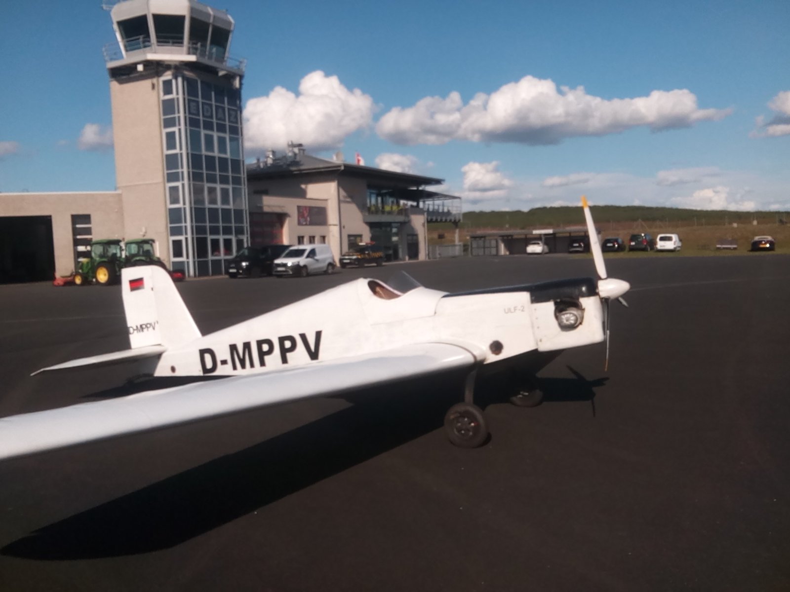

С удовольствием. Недели 3 назад я летал группой с мотодельтопланом Атом во Францию. Изначально был план слетать на остров в Атлантике, но по дороге начался Мистраль. Ульф оказался гораздо устойчивее к порывам ветра, чем МДП, так что, переночевав в городе Труа, было решено отправляться обратно. Немножко неудобно было общаться в группе, потому что моё радио ICOM A24E не позволяет прослушивать вторую частоту, насколько мне известно. В результате, по дороге кратко переговаривались по-русски на частоте информации. Иногда от этого французская информация очень нервничала и даже ругалась. Мы уже подлетали к контрольной зоне Сан-Дизье, когда информация попросила нас покинуть частоту и не мешать радиообмену (!). И это было даже кстати, мы перешли на Сан-Дизье-Подход и запросили пролёт группой через контрольную зону. Диспетчер на минуту отвлёкся, но потом вход в зону разрешил. Ну и мы полетели, как всегда, изредка переговариваясь. А французы, тем временем, подготовились. Итак, где-то посередине, нас вызывает диспетчер и сообщает, что сейчас под нами пролетят два истребителя. Я уже напрягся, но они показались слева, довольно близко, метров 200, звено Рафалей в парном вираже облетая нас. Расстояние между ними было такое маленькое, что, казалось, они касались консолями. Все фигуры они выполняли строго синхронно. От такого зрелища у меня пропал дар речи. А диспетчер спрашивает: "Ну как, наблюдаете истребители?" Наверное, чтобы мы не пропустили шоу. А я забыл все слова, которые нужно отвечать в таком случае, был просто в ауте. И потом они начали кружить, держались чуть в отдалении, где-то до километра, видимо, чтобы мы не попали в спутный след. А диспетчер подсказывал, куда смотреть. Потом они так же парой зашли на посадку. Вылетая из контрольной зоны, я искренне поблагодарил всех за незабываемое шоу и сказал, что мы обязательно прилетим ещё. К сожалению, фото нет, было не до того. Но вот полёт с журавлями я сфотографировал.

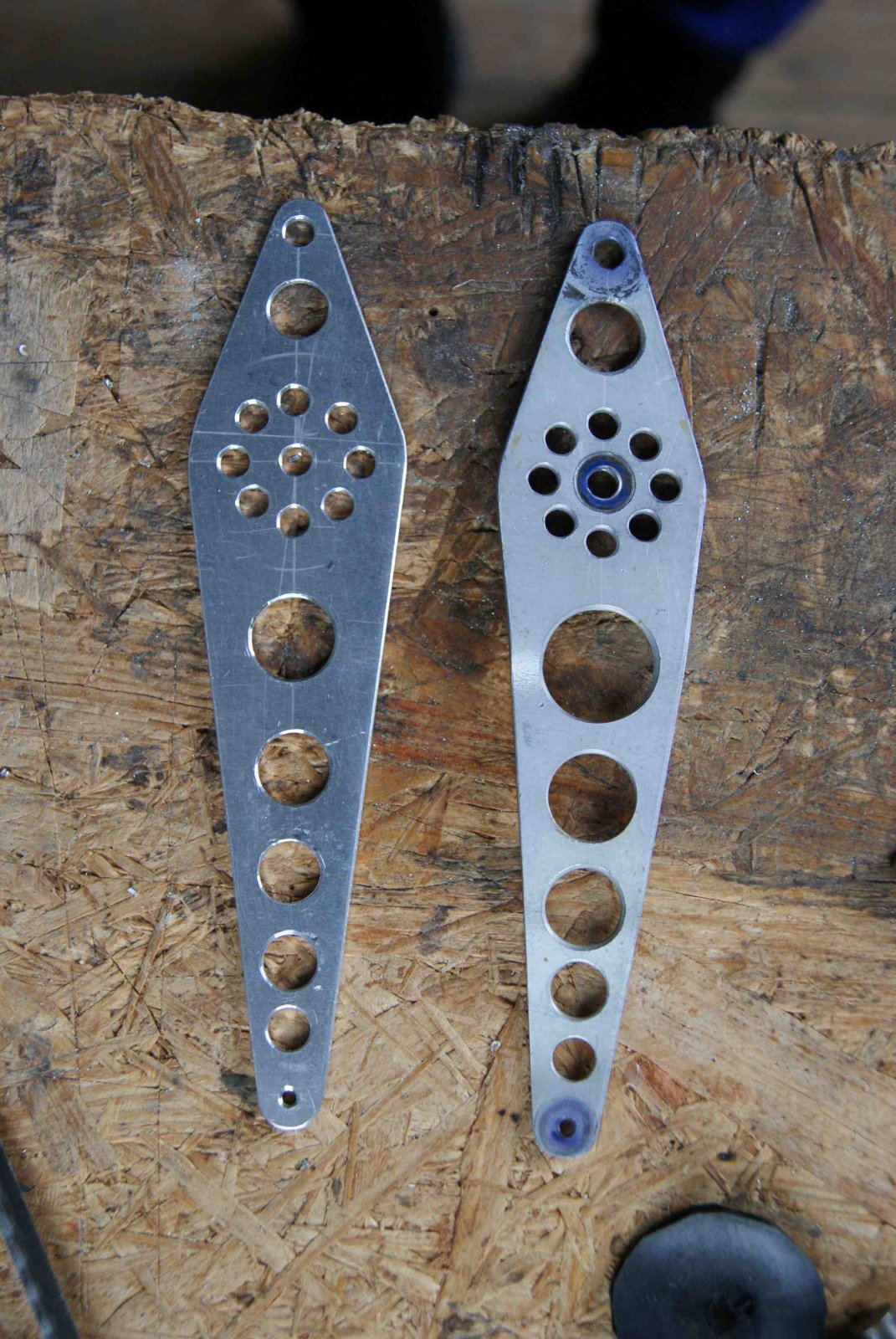

Пришлось сегодня переделать ручку управления триммером. Надо было её либо тогда ещё делать не из пластилиния, либо упрочнить конструкцию. Так что теперь я и увеличил сечения, и сделал из 2024-Т3 🙂 А то она в каждом полёте гнулась, так что был риск усталостного разрушения, начала отгибаться всё легче и легче.

Просто переборщили с облегчением. блегчающие отверстия ближе к оси слишком большие. На правой. Сделали концентратор напряжения, сильно ослабили пластину
Левая, как я понимаю новая. Но и на ней можно было поменьше диаметр отверстий сделать. На ближних двух к оси вращения. Не много веса добавилось бы. Но уж сделали, так сделали.

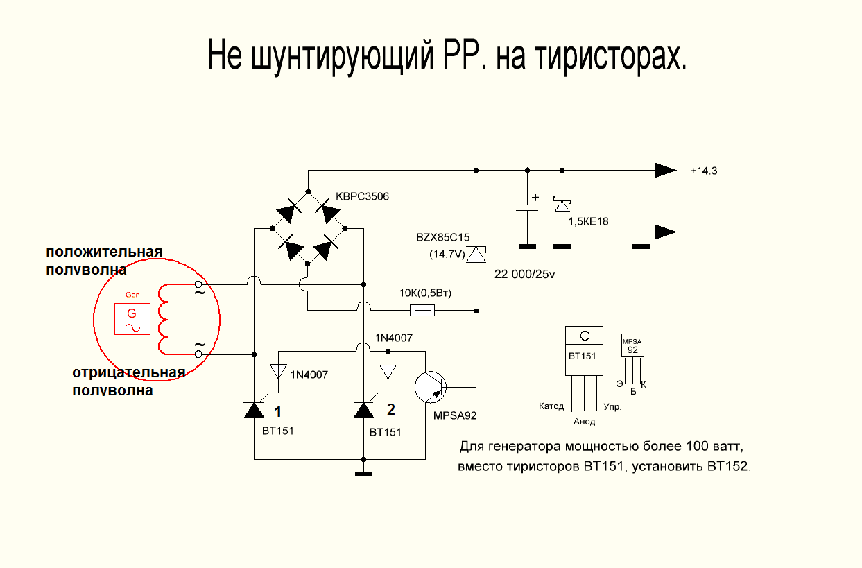

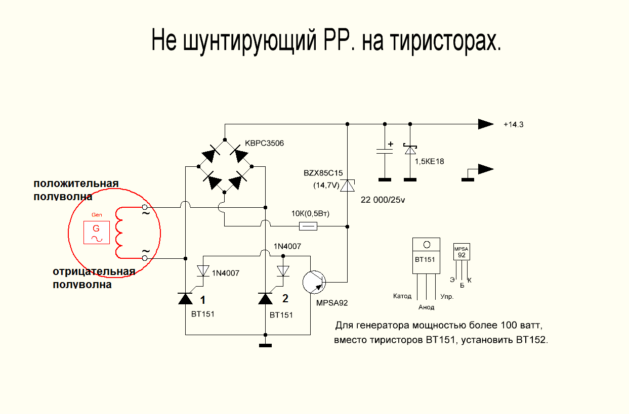

Всё-таки сдох мой регулятор заряда, который я в 2018 сделал по первой схеме Виталича. (https://reaa.ru/threads/samolet-ulf-2.6880/post-390021) Как было дело: я летел через местные горки повыше, и стало холодно. За бортом -3,4С. У меня есть подогревное сиденье, но надо в кабине наощупь найти разъём. Как я его нащупал и подключил к бортсети, так электрические приборы и потухли. Я слегка обалдел, но мотор продолжал работать. Через секунд 30 напряжение бортсети снова появилось, но напряжение стало зашкаливать до 14,7 В против обычных 14,0. Это неприятно тем, что могут загореться литиевые аккумуляторы. Ну что, развернулся и полетел домой. После выключения двигателя, однако, приборы снова потухли. Оказалось, что когда я искал в тесной кабине разъём от сиденья, то коленом зацепил и отключил выключатель батареи. Регулятор по первой схеме Виталича такого не понял и сначала отключился, но потом что-то там выгорело, и он снова включился. Всю дорогу больше часа домой приборы работали от генератора, а зажигание - от аккумуляторов. В любой момент заряда могло не хватить. Но всё кончилось хорошо, правда, теперь надо чинить регулятор. На вид и на прозвонку все детали в порядке. Буду думать дальше, может быть соберу схему с принципом работы попроще. Такие дела.
    18,8 КБ · Просмотры: 196
В схеме два верхних диода моста КВРС3506 - силовые, а два нижних работают в слаботочке.
Соответственно,у кого нет диодного мостика под рукой,могут использовать два мощных диода (КД203,КД206)+ два маленьких(КД226г)
