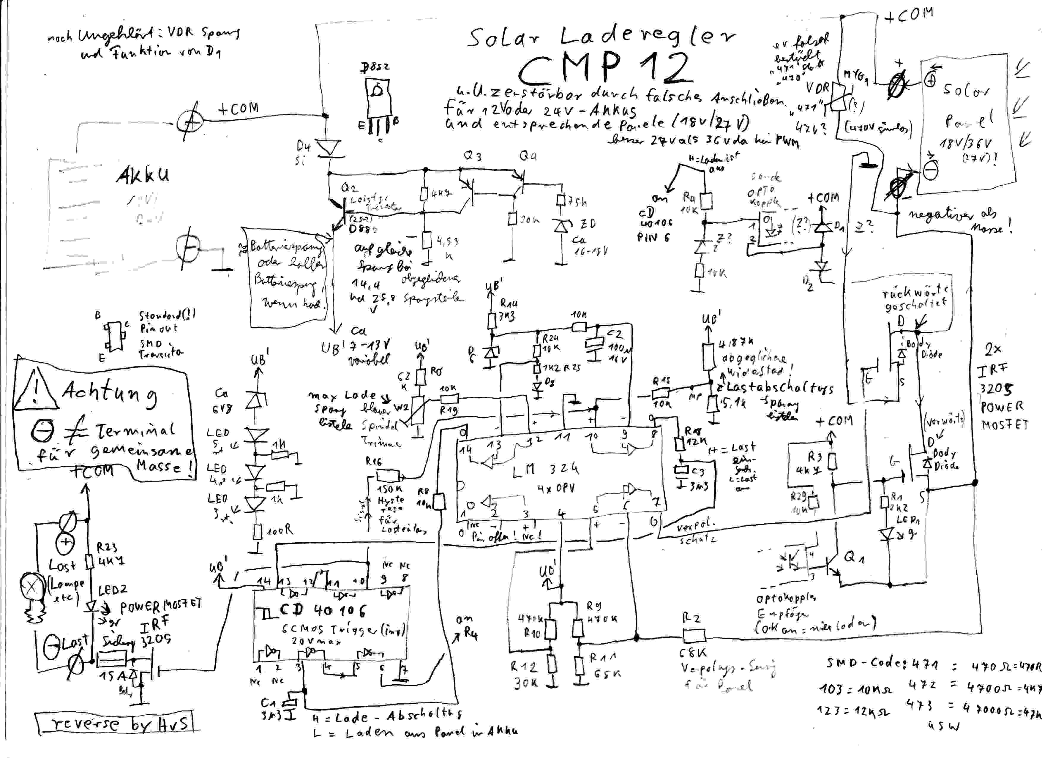

Озаботился температурным режимом обмотки генератора. Как-то раньше не приходилось мне заниматься электрическими машинами. Простой вопрос: чтобы миллиметровый провод не горел при КЗ в нагрузке - нужно домотать или отмотать витки? Интуитивно кажется, что отмотать. Расчёт показывает, однако, что домотать! Если домотать, то напряжение вырастет пропорционально числу витков, но индуктивное сопротивление вырастет пропорционально квадрату числа витков. В итоге ток падает обратно пропорционально числу витков. Тепловая мощность пропорциональна квадрату тока и сопротивлению=числу витков. В результате тепловая мощность падает. А от оборотов генератора вообще не зависит...

Г. Суханов, у меня немножко другой случай: КЗ генератора. Когда батарея полностью заряжена, а из нагрузки бортсети остаётся одно зажигание, то по хорошему ШИМ должна отключать обмотку генератора. Но реализовать отключение обмотки сложнее, чем замыкание, потому что ключ должен в остальное время постоянно пропускать зарядный ток, а замыкать можно тиристором, а он штука надёжная. В принципе ничего страшного в замыкании динамо нету, ток КЗ будет размагничивать сердечник статора, если обмотка при этом не перегревается.
Я пробовал считать разное сечение провода и разное число витков обмотки и пришёл к универсальному выводу: чтобы обмотка при КЗ не грелась, нужно намотать на статор больше меди. Именно больше, а не меньше. При этом не важно, будет ли это достигнуто большим числом витков мелкого провода, или увеличением сечения при сохранении числа витков - главное увеличить суммарную площадь меди в сечении обмотки. Было бы неплохо, если бы спецы по электрическим машинам подтвердили мой теоретический вывод, прежде чем я начну набивать шишки.
Наверное, этот вывод где-то очевиден. Ток в проводах обмотки при КЗ должен быть таков, чтобы вытеснить полностью магнитный поток из сердечника, т. к. напряжение равно 0 (сопротивлением провода пока пренебрегаем). При этом один и тот же ток может много раз протекать вокруг серечника через n витков обмотки, или в n раз больший ток через один виток - не важно. Ток КЗ в этом одном витке определяется индукцией поля магнитов, т. е. постоянными конструктивными факторами, не зависящими от обмотки. А нагрев витка при постоянном токе в нём будет пропорционален его сопротивлению, которое тем меньше, чем болььше сечение меди в витке, точно как я написал. Короче, те же 30 витков мотаю проводом 1,2 вместо 1,0 мм, и будет мне счастье.

Небольшое исследование генератора: индуктивность одной из 7 статорных катушек - 51 мкГн. При 1000 об/мин амплитуда напряжения на генераторе оценена мной в 9,55 В. При номинальных оборотах двигателя 4800 мин-1 с учетом небольшой редукции ожидается амплитуда в 43 В, действующее значение 30 В (без нагрузки). При этом внутреннее индуктивное сопротивление обмоток на этих оборотах примерно 0,67 Ом (4 магнита, 8 полюсов). То есть пиковый ток КЗ ожидается около 64А. Провод диаметром 1 мм перегорает от тока 80 А сразу, греется но долго выдерживает 40 А (действующее значение). Но не намотанный в катушку, конечно. Для катушек предел гораздо меньше. Для свободно проложенного провода диаметром 1 мм макс. нагрузка 15А (по пожаробезопасности).
У меня сейчас стоит выпрямитель на 35 А (дважды номинальный ток). Должно быть достаточно, т. к. тиристоры замыкают генератор напрямую, минуя выпрямитель. Можно на всякий случай поставить мост на 50 А, он по размеру и массе идентичен.
на парамоторных движках такая же схема регулирования- закорачиванием. И мы как то попробовали какую нагрузку он может тянуть- оказалось что позжигать провода у него здоровья хватит. При этом в жизни ничего подобного не происходит.
Предположили что срабатывание шунта происходит каждый раз за синусоиду и суммарный ток через шунт за период оказывается не критическим.
При этом как правило ничего не происходит при снятии аккумулятора- хотя по идее регулятор и генератор должны выходить в режим чистого кз- видимо есть ограничивающие факторы в виде насыщения железа и тд.

Мы пошли вторым путем. У нас обмотка всегда замкнута через резистор 5вт 100ом. При чем он висит на проводе 0,5 в обычной термоусадке и ничего. Мощность отдаваемая потребителям ни чуть не упала. Головастый дядечка который нам это посоветовал обьяснил такой эффект вполне научно.
Так что ставь фару на постоянку или резистор вешай поперек потока  😀

Однако все проблемы от шунтирования но почему непременно коротить?  Почему не прерывать?
Я опять про НЕ шунтирующий Р.Р. Чего я не понимаю?
Vitalich, можно попросить Вас привести здесь пример рабочей схемы не_шунтирующего регулятора?
Ну вот есть нешунтирующий регулятор заряда на 10 А, но сложность не идёт ни в какое сравнение:

Не знаю как кому, а мне его страшно ставить на самолёт. Хотя он проработал у меня пару лет на СЭ без замечаний. Вот его схема:
