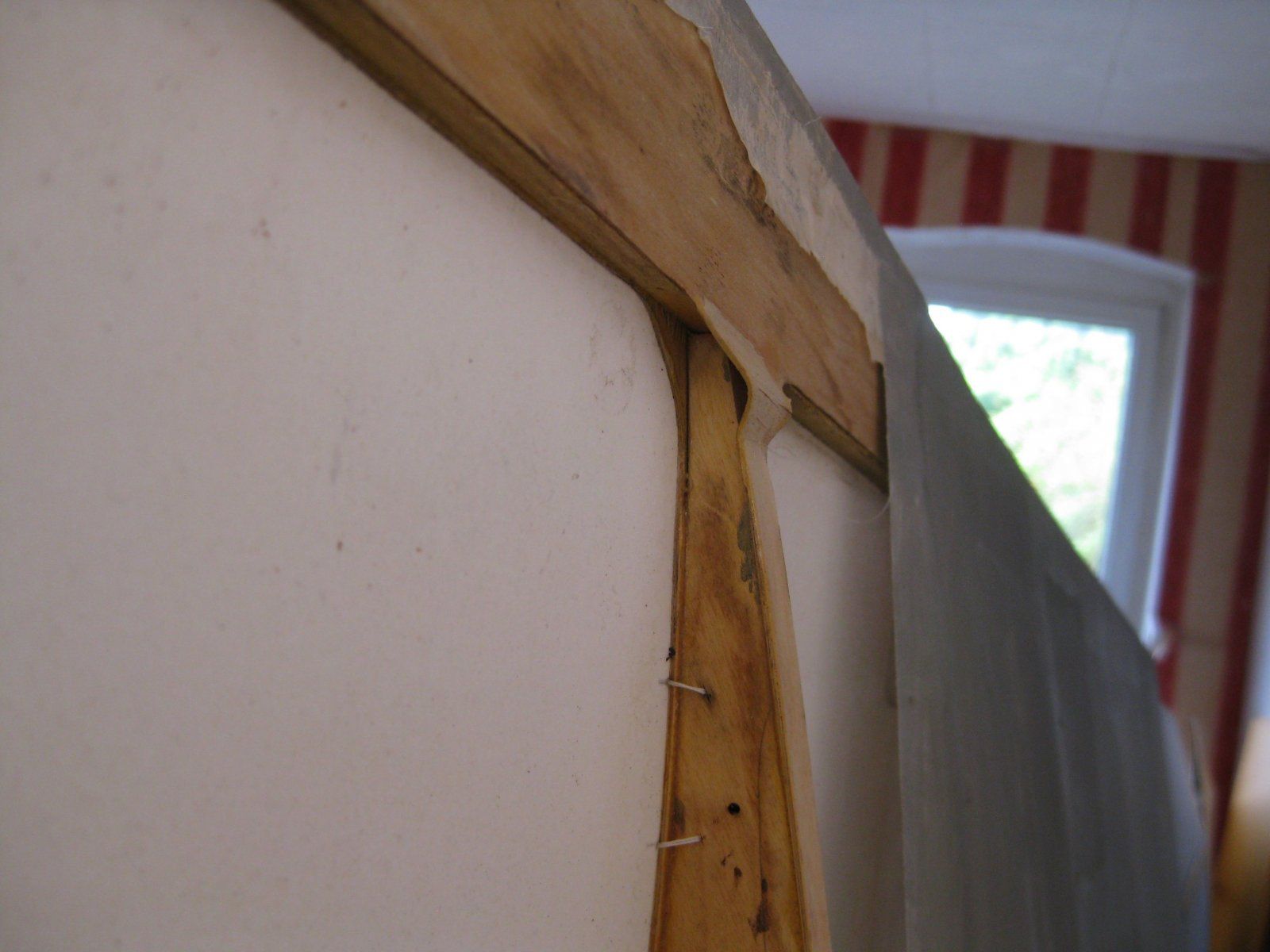

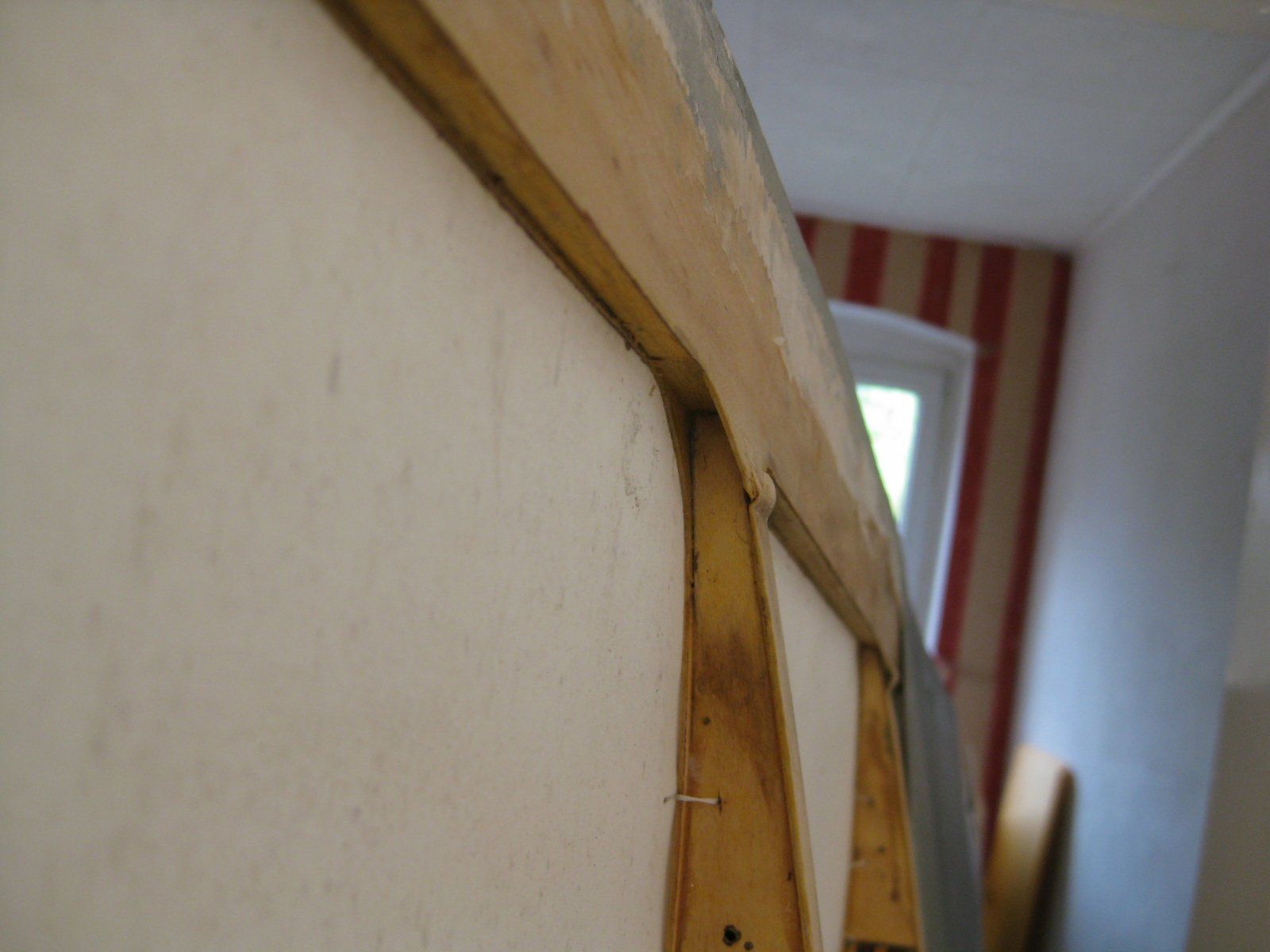

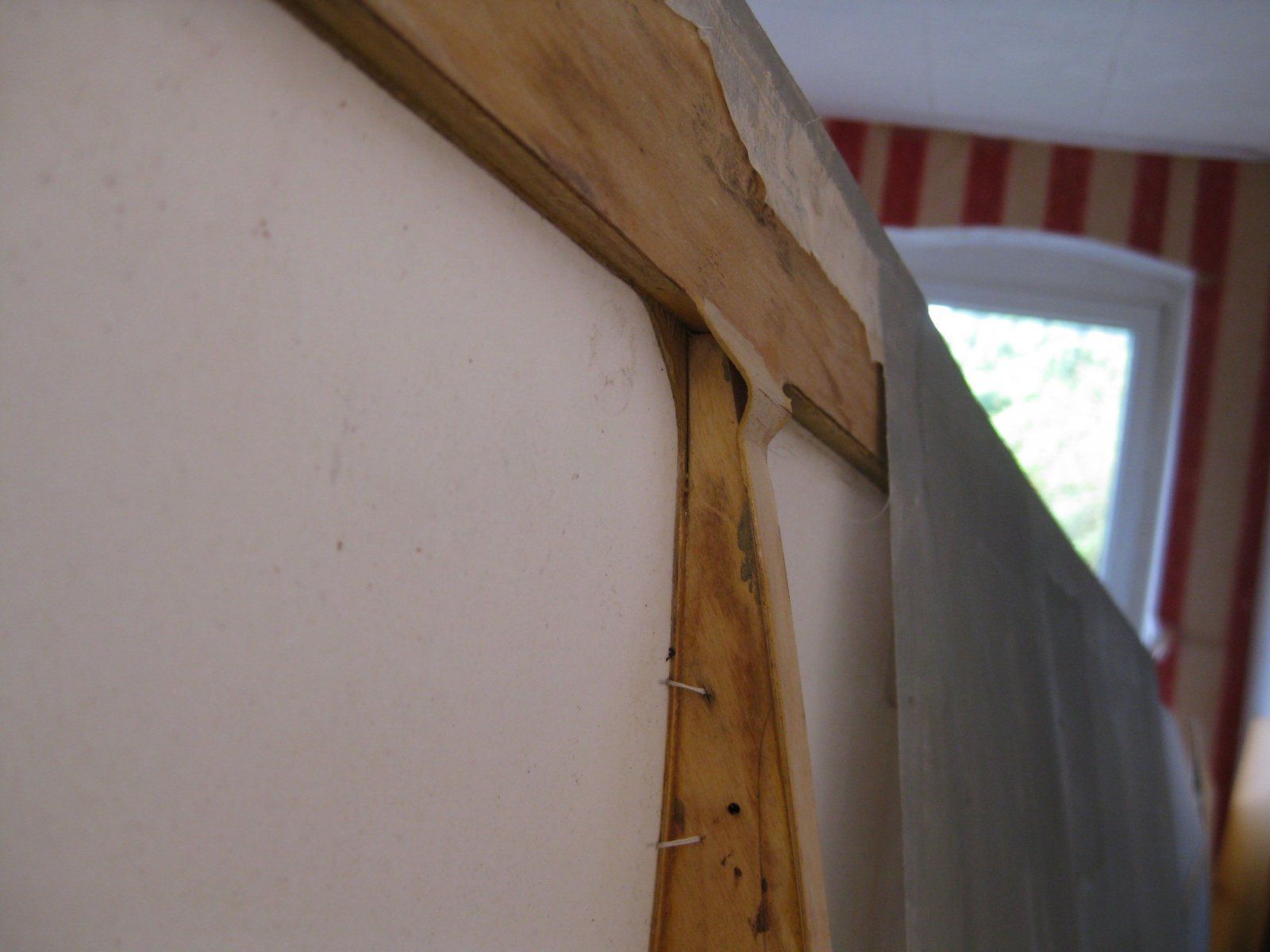

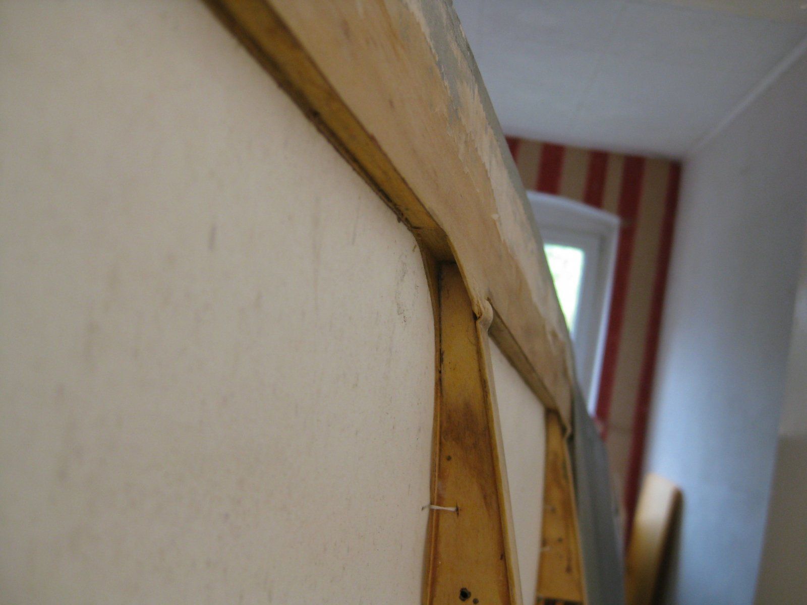

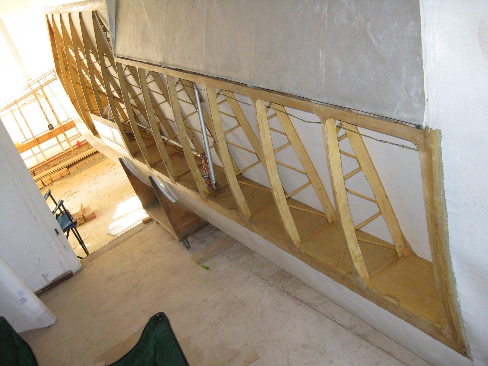

И ничего не защищает алюминий в лаке от ультрафиолета. Я сегодня снял частично верхнюю обтяжку крыла, так она рвётся примерно как стандартная бумага А4. В тех местах, которые были защищены от солнца, она не рвётся. Лучше всего оказался защищён второй слой, под первым. Белый DD-лак тоже слегка защищает: порвать можно, но с трудом. А вот алюминиевая пудра в лаке, основное моё покрытие, похоже, либо совсем не защищает, либо защищает плохо. Конечно, прошло 10 лет и 800 часов. Конечно, летом на перелётах приходилось стоять под солнцем. Но, всё-таки, я ожидал лучшей защиты от алюминиевой пудры. Теперь верхнюю обтяжку буду переделывать и лакировать в белый цвет. Заодно поставлю ткань сверху чуть потолще, SF102.

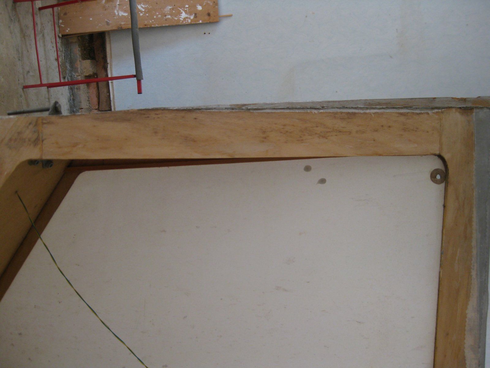

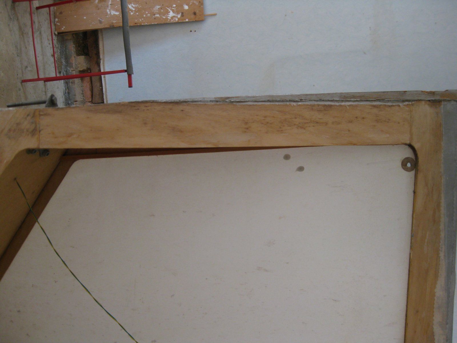

А поводом для такого открытия послужила потеря устойчивости полосок фанеры на нервюрах в районе задней кромки. Я сначала думал, что полоски нужны только для приклеивания ткани, чтобы была площадь. Поэтому на сжатие их не рассчитывал. Там хоть и есть склейки на ус, но укороченные, что-то вроде 5х толщины. Оказалось, всю силу натяжения ткани на стыке с задней рейкой из бальзы воспринимают именно они, фанерные полоски толщиной 0,8 и шириной 15. Ещё на этапе обтяжки 10 лет назад на 2 нервюре от корня фанера потеряла устойчивость и образовала маленькую волну. Мой проверяющий, конечно, её заметил, но сделал вид что нет. И так я с ней и летал до моей вылазки в Испанию этой весной. А после вылазки такое смятие образовалось и на 3 нервюре, причём начала отклеиваться обтяжка. Вся задняя кромка в районе этих двух нервюр начала задираться вверх. В общем, решено было делать операцию. И, как оно часто и бывает, в процессе операции обнаружились дополнительные проблемы с обтяжкой. Впрочем, в целом я состоянием внутренних органов доволен. На фанерных частях обшивки есть в отдельных местах потемнения от влаги, но, думаю, они не критичны, см фото. Конечно, хочется поменять обтяжку сверху на обоих крыльях, но другое, наверное, оставлю на зимний период, сейчас надо летать.

Спасибо вам что делитесь информацией. Наблюдаю за вашими проектами. Очень интересно время "жизни" деревянных самолетов. Это понятно что хранить и эксплуатировать можно по разному. Но вот кол-во лет и налет и что стало - это очень хорошая информация.
Мало что больше радует во время полёта, чем уверенность в надёжности своего летательного аппарата. Поэтому решено было полностью заменить верхний слой обтяжки левого крыла, который подвергся разрушающему действию солнца на стоянках и в полёте. При случае проверил и состояние внутренностей. Первым делом пропылесосил и протёр всё от пыли. В некоторых местах вода протекла сквозь обтяжку на лонжерон, и остались потёки. Было решено полностью обновить защитный слой лака на задней стенке лонжерона. Смазал управление. Затем надо было удалить остатки клея в местах приклеивания обтяжки. Растворитель МЕК по свойствам очень похож на ацетон, но имеет на 20 градусов большую температуру кипения, благодаря чему при протирании испаряется чуть дольше чем мгновенно. Информация о токсичности МЕК из интернета очень разнится, от полной безобидности, до непоправимого ущерба здоровью. Одно ясно, как и ацетон, он легко всасывается через кожу. Виниловые перчатки, увы, сразу растворились. Протирал рукой в полиэтиленовом кульке! Противогаз не надевал, просто открыл окно. Разнится и информация, до какой степени надо удалять старый клей. Нередко пишется, что клей нужно соскабливать шпателем до фанеры. Ясно то, что плохо держащиеся лохмотья клея надо удалить, ведь верхний слой клея будет держаться на фанере не лучше того, который уже на неё нанесён. МЕК полностью растворяет нитроцеллюлозу клея, так что при протирании лохмотья либо удаляются, либо надёжно размазываются по фанере. Поэтому шпателем я почти не пользовался. Итак, крыло готово к новой обтяжке. На этот раз я не буду использовать самый лёгкий Superflite SF104, а возьму для верхней поверхности крыла чуть более тяжёлый SF102. И обязательно покрою белым DD лаком. Серебрянка в подслое нитроцеллюлозы имеет, как мне кажется, лишь тот смысл, что пока её через DD лак видно, то и солнце через него проникает, разрушая обтяжку, т. е. нужно продолжать лакировать тщательнЕе до тех пор, пока серебрянка не будет видна. Да, и ещё, аккуратненько соскрёб бритвочкой ступеньку DD лака на лобике крыла в месте начала обтяжки, чтобы там не началось отслоение под действием набегающего потока. Как говорят немцы, чёрт кроется в мелочах.

Игорь, в каком состоянии лак на внутренних частях , зашелушился ? Есть ли трещины
Какой лак использовали?

Трещин нет, не шелушится, ибо толщина пара микрон. Защищает? Чуть-чуть. По крайней мере, дерево не покрывается тёмными пятнами плесени. Лак назывался Holzschutzlack, продавался в Каменце в AEROSHOP Flugbedarf Pirzkall (фирма ликвидирована в 2019).

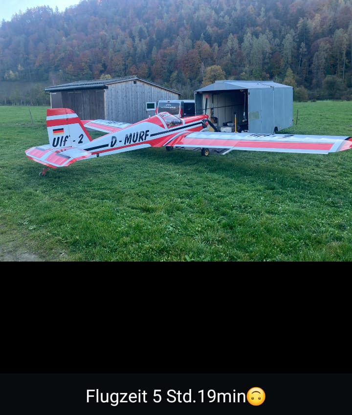

Я посмотрел фотки у коллег-ульфистов, выкладываю здесь с разрешения автора Сильвио. Вот как можно летать в Альпах, если оснастить Визу мембранным карбюратором. Ну и если стальная опа, я по 5-6 часов в Ульфе не выдержу.
Там у него наверно воронка в сиденье есть 😁
класс
