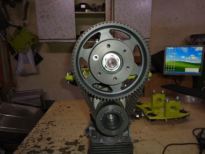

Вы всё писали про вылизывание впускных каналов, а надо было писать про вылизывание распредвала, тогда бы я вас понял 🙂 Вот по просьбе трудящихся авиаторов выкладываю новые амортизаторы под двигатель:

и про фото выше. называть показанное амортизаторами нет ни малейших оснований. это сайлентблоки пригодные только для снятия местных напряжений в местах заделки. амортизирующих функций они не выполняют- нечему. нет соответствующего задаче слоя резины. ищите- есть старинная книжка по этому вопросу. наверняка и здесь в файлообменнике лежит. но название хоть убейте забыл. ищите все типа- установка авиационных двигателей на самолет, снижение тряски авиационных двигателей- итд.
Игорь  эти  амортизаторы  самодельные  могут  лишь  некоторое  время  служить  успокоением, такой  вариант  проходил, не  долговечны  они, стальная  трубка  развальцовывает  всё  достаточно  скоро.  У  заводских  амортизаторов  касание  по верхним  краям  втулки  и резина  там  более  жесткая, масло - бензостойкая.
Можно пример такого типа заводских амортизаторов, фото, желательно с указанием марки? Эти сделаны по размерам оригинальных чертежей Ульфа, поскольку ничего подходящего серийного не нашёл. Диаметр наружный 32, толщина с каждой стороны 10, диаметр стержня 20, отвестие 10. Только пожалуйста, не предлагайте сварить новую мотораму! 🙂 Большего количества резины туда конструктивно не воткнуть. У меня и так центровка слишком передняя.

КАА, вы правы, на фото 17, 20 не нашёл. Лучше, конечно, 20, хотя, если подумать, то 17 радиально мягче будут, благодаря несплошному заполнению отверстий моторамы. Там, кстати, отверстие в стали толщиной 10мм, так что сразу трубка не протрётся. Шайбы вырезаны лобзиком из 10мм листа, я думаю, это была лента транспортёра. Если такой комплект протянет сезон (150 ч) и будет уменьшать вибрации на номинале, то я буду вполне доволен, потому что этот комплект не стоит ничего, доступен в любых количествах, только полчаса работы лобзиком... Можно попробовать проточить круглым напильником радиальные канавки в шайбах, или просверлить радиально отверстия диаметром где-то 5-6.
показанные как авиатуристовские амортизаторы ничем не знамениты кроме распространенности. в них во всех напрвлениях резина работает на сжатие. а должна быть анизотропоия- в направлении тяги- на сжатие. в поперечных направлениях- на срез. смотрим как устроены правильные амортизаторы двигателя.

Сегодня была погода и удалось проверить модификации в воздухе. На номинале (4800) самолёт поёт. Вибраций нет совсем, как в автомобиле. Отопление даёт приятное тепло, так что летел как пончик в масле, это совершенно новый уровень ощущений полета, даже не верится что на самом деле лечу. Стал замечать новые звуки в относительной тишине. Но теперь чем ниже обороты, тем становится неприятнее. Уже 4500 отзывается лёгким зудом, а 4000 создают отчётливо противное ощущение. Но всё это мелочи, по сравнению с рулением на 2000 оборотах, как будто врач сверлит зуб  🙂 Думаю, со временем, в качестве апгрейда, просверлить радиальные отверстия в резиновых шайбах с целью сместить резонанс при рулении хотя бы на 1500. Но в целом я доволен, потому что летаю часами на номинале и этот режим мне самый важный.
Скорее  всего  стоит  принять  это  как  особенность  самолета, тем  более  в  полете  это  не  сказывается.  Кстати  резонанс  только  на  рулении?  Если  да,  то  тут без  системного  решения  проблемы  не  обойтись.  Ведь  самолет  рулит  на  шасси  имеющей  свой  резонанс  и  в  купе  с  силовой  он  возможно  и  имеет  данный  эффект.

все равно что бы победить тряску на холостых двухцилиндрового четырехтакника в это надо вложится очень серьезно. по крайней мере подушки нужны автомобильной размерности. раз ваши подушки худо бедно но работают- трогать их нет смысла.
