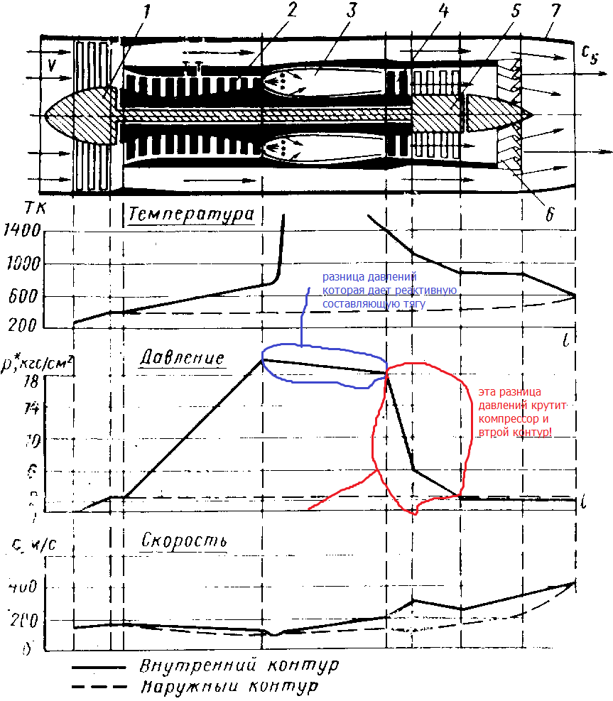

давление воздуха вокруг него (создаваемое компрессором) выше(!) чем в самой КС
прекрасные картинки, Депеш!
великолепные наблюдения на счет прочности КС и из чего она сделана.
всё отлично.
но это не является противоречием тому что нарисовано в учебнике выше.
давление в КС и вокруг КС не выше а примерно такое же.
именно поэтому камера сгорания не ломается.
но итоговая разница давлений толкающая ТРД приложена именно к КС
точнее к той ее части которая находится напротив открытой части где
газы выходят свободно. только в этой части отверстие и в этом месте
нет давления на корпус КС. именно эта разница толкает двигатель вперед.
слабый корпус камеры сгорания изнутри имеет рабочее давление
а снаружи давление создаваемое компрессором. они практически равны.
разница только в небольшом пятне напротив которого нет стенки.
именно эта разница и работает на тягу.

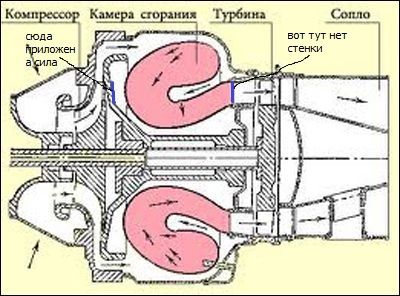

представьте себе жидкостной реактивный двигатель.
представьте что в его камеру сгорания с крепкими стенками вставлена
тонкая жестяночка и там горит топливо, но в ней отверстия и давление
со всех сторон этой жестяночки выровнено.
работать будет точно так же.
даже если из этой жестяночки сделан выход сопла, в этом месте ничто не
компенсирует пятно давления на противоположной стороне КС.
но такое же давление и снаружи КС и приложено уже к прочной стенке в нее и толкает
проблема в том что наименование КС оно не к этой жестянке относиться
а ко всей камере. так же и в ТРД
отметил синим. срез где нет стенки и стенка напротив где к корпусу приложено
нескомпенсированное давление. которое и создает полезную реактивную тягу.
понимаете. это реактивный двигатель. иногда двухконтурных.
двухконтурный меньше реактивный больше вентиляторный

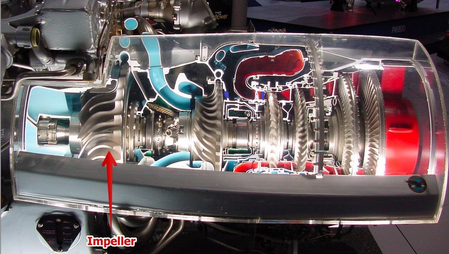

Барада, график посмотрите! Короче, учите матчасть. Читать навряд ли будете, так хоть картинки посмотрите. Вот здесь например Камеры сгорания

все проекции всех сил на рисунке выше из учебника.
и из него четко видно что силы привода и компрессора скомпенсированы
практически полностью. видно что на выходе газов сопло создает силу в обратном направлении
и т.д. посмотрите внимательно. только силы камеры сгорания не скомпенсированы.
именно она в итоге и остается как полезная тяга двигателя.
камера сгорания это не только жаровая труба в которой форсунка вкручена.
она имеет прочный корпус. и именно к его части приложена реактивная сила.
я нарисовал куда она приложена. на картинках депеша. синим цветом.

депеш, я все нарисовал. вы не спешите. вы смотрите на рисунок.
при сгорании газа в жаровой трубе давление газа не увеличивается.
увеличивается его обьем. эта КС так и называется газогенератор.
в сторону компрессора газ не выходит. для выхода есть отверстия
в сторону турбины привода. туда все и выходит.
вы на полном серьезе утверждаете что в ракетном реактивном двигателе
тягу создает масса истекающего газа? вы смеетесь!?
этот газ это следствие. мы вынуждены отбрасывать массу газа назад
чтобы отталкиваться от нее и получать тягу в другую сторону
по закону ньютона.
нас толкает вперед нескомпенсированное давление
внутри камеры сгорания ЖРД.

Вы смотрите на рисунок из Мурзилки и совершенно не обращайте внимание на фото РЕАЛЬНЫХ двигателей. Читать книжки судя по всему у вас тоже желания нет. Ну да ладно, ничего ужасного на планете Земля от этого наверное не произойдет 🙄
