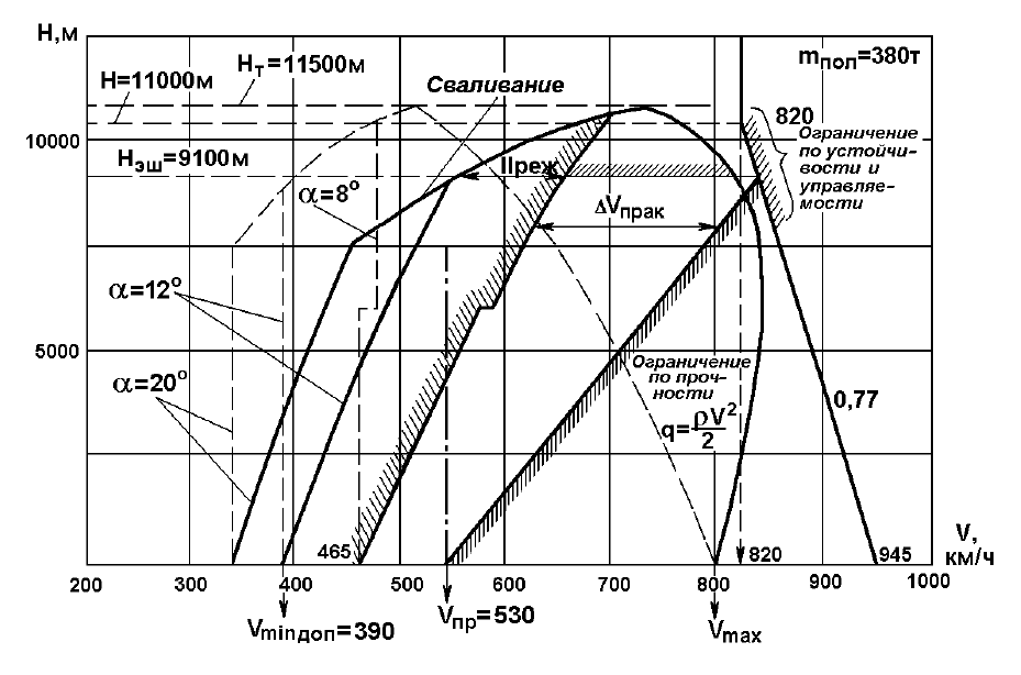

Это типовая диаграмма летных ограничений самолета. Для того, что бы в ней разобраться надо вспомнить про кривые располагаемых и потребных тяг Жуковского и потом на них наложить дополнительные граничные условия. В результате получите диапазон эксплуатационных скоростей самолета.
Будет это выглядеть вот так. Справа на графике средняя кривая это и есть ограниченич скорости по тяге.
P.S. Скорости приведены как приборны так и истинные.
По непонятным "дельтам" из предыдущего графика.Дельта V-область допустимых лётных скоростей I-го режима. Дельта Р - запас тяги по скорости.

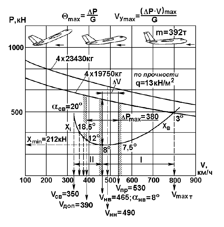

Отличный подход! Тогда включайте логику и смотрите диаграмму располагаемых и потребных тяг реального самолета (на протяжении нескольких лет мне приходится этой темой заниматься)

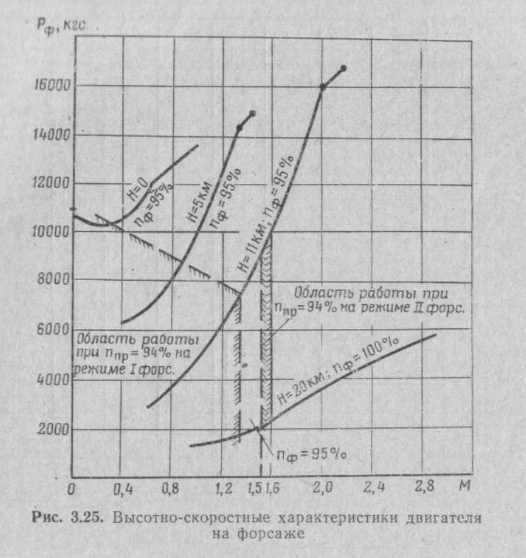

Судя по всему это график потребных и располагаемых Ан-124 с Д-18Т. Это относительно тихоходный самолёт летающий на скоростях до 0,5 Маха с ТРДД с высокой степенью двухконтурности! На более скоростных самолётах с ТРД (а особенно с ТРДФ) картинка ну ооочень сильно отличается. К примеру вот так выглядит высотно-скоростная характеристика двигателя Р15Б-300 (МиГ-25 если что)

А вообще теория ГТД тема не простая и не для самоделов. Кому это важно - вперёд грызть гранит науки лет на пять в профильном ВУЗе. А кому просто любопытство удовлетворить - могут попытаться прочесть пару страничек (например тут Глава 4 характеристики одноконтурных и двухконтурных трд Характеристики одноконтурных трд после чего вся эта ветка спокойно может отправляться во флуд. Как то так..;)

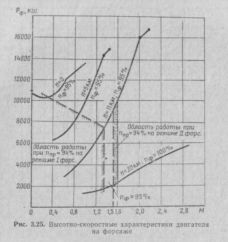

Да вы совершенно правы. Это Д18 с высокой степенью двухконтурности, т.е относительно небольшими скоростями истечени газа. При больших скоростях газа уменьшение удельной тяги не так сильно оказвает влияние, при одновременном росте расхода воздуха. В результате тяга растет. На Р11Ф2-300, который пришлось эсплутировать так и было.

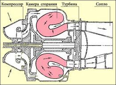

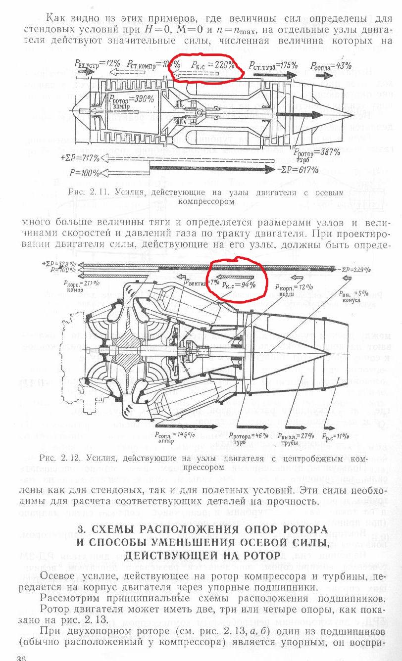

давайте вернемся к давлению в камере сгорания ;-) картинка выше

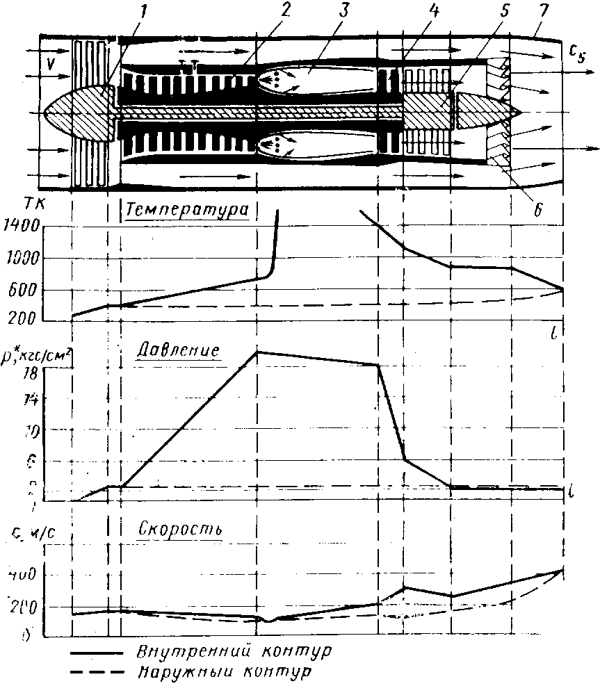

Убьём уже этот вопрос. Нет тут никаких парадоксов. Вообще конструктивных исполнений КС великое множество, но все их объединяет одно. Вот как вы думаете, почему воздух попадает в камеру сгорания? Ведь по вашему её буквально разрывать во все стороны должно! Посмотрите на типичную кольцевую петлевую КС

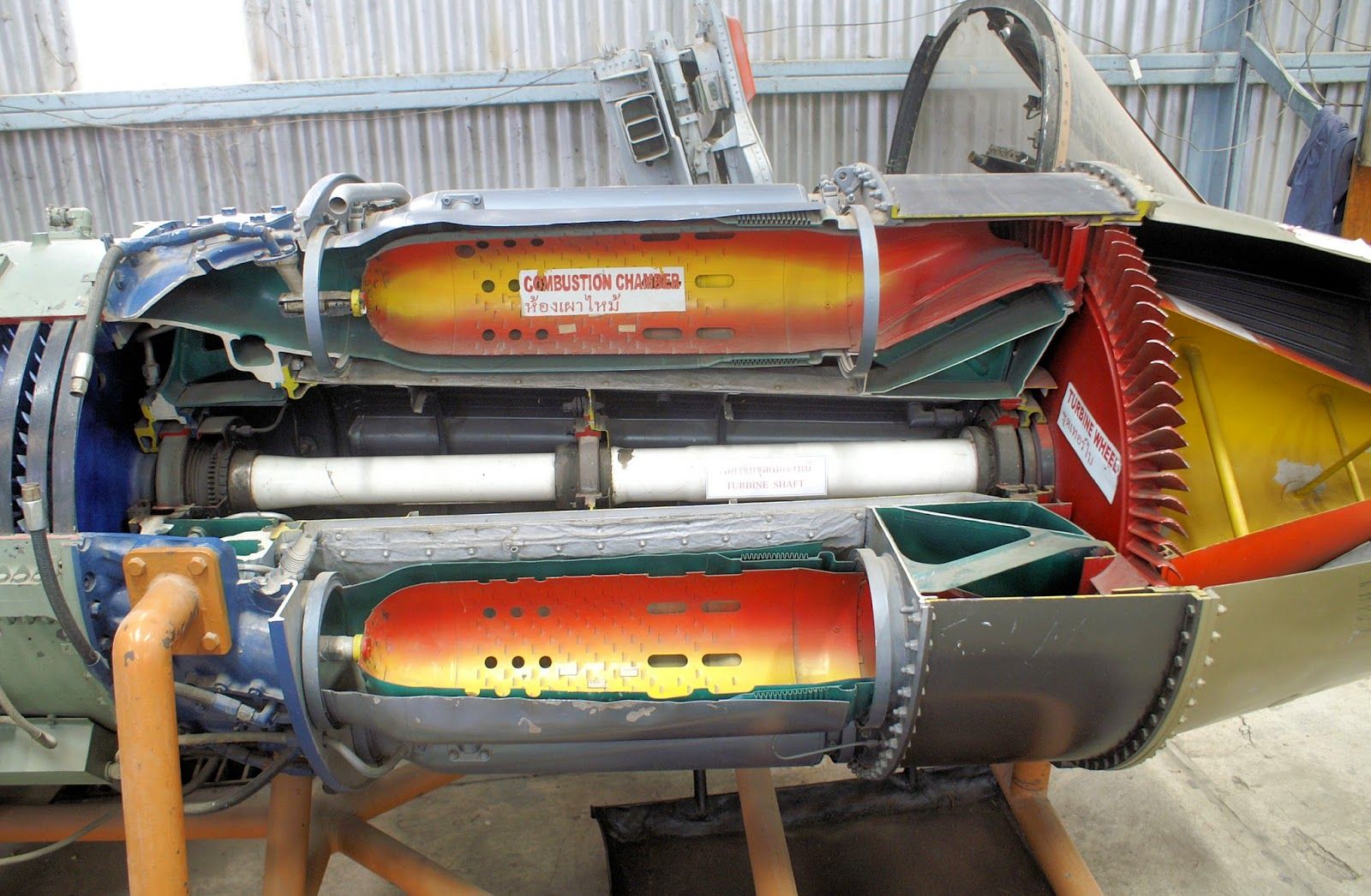

Вообще такая КС представляет из себя бублик сделанный из жести толщиной что то около миллиметра и весь изсверленый как дуршлаг. И двигатель вперёд он не толкает! И всё потому что давление воздуха вокруг него (создаваемое компрессором) выше(!) чем в самой КС. И на примере двигателя, который я приводил страницу выше, если при снятых форсунках выкрутить свечи зажигания, то камера сгорания тупо упадёт на вал. Приведенная вами картинка больше мурзилочная и предназначена для ооочень поверхностного ознакомления с устройством ТРД, и в том типе двигателя картина с параметрами газовоздушного тракта точно такая же.
